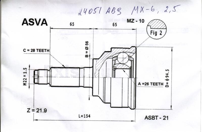

Я недавно менял левый передний наружный шрус на кседосе. Поставил китайский, надпись на упаковке "MAZDA 626/CRONOS 2,5" абсолютно точно такие-же наружные шрусы у меня на FORD PROBE, сто процентов я взял про запас пару штук, лежат в гараже, зелёненькие. Количество зубов то ли 26/28 то ли 26/29 вот это точно не помню завтра пойду посчитаю. У нас в магазинах они в ассортименте по производителям стоят от 20$ :lol: до 100$ но те что по 20$ даже полностью не прокаленные :ROFL: места термообработки только где канавки под шарики. Я купил по 47$ тёмные и сверху покрашены зелёной красочкой прям как оригиналы. Так что с 626 с движкой KL на кседос с KL, по крайней мере европейский, подходит стопудофф!

Пришла пора менять наружний правый шрус. Объездил кучу магазинов везде говорят ставить только оригинал, но в одном месте сказали что подходят с 626 вродебы как все размеры сходится, но количество зубъев в шлицевом во внутренней обойме разное есть на 24 и 26. Подскажите сколько у нас зубъев. Или лучше не стоит заморачиваться с поиском и подбором а брать гранаты c FORD PROBE 2.2 1992. И еще вопрос что с 626 что с форда венец АБС такойже, я имею в виду колличесво зубъев и наружн. диаметр. Кстати по внутренним шрусам у нас в городе вообще глухо только оригинал привод в сборе, я так понимаю что с FORD PROBE 2.2 1992. они тоже подходят.

Привет всем вчера заезжал в магазин по поводу наружнего шруса ответ был один только оригинал но после назойлевого напора "а давайте посмотрим каталоги и дайте посмотреть самому, а посмотрите сколько стоит вот такой, а сколько стоит вот такой) было получена исчерпываюшая информация с приятной для души ценой 1600 рупей с кольцом ABS и производитель японская фирма. После на гараже были проверены все размеры 1:1 кроме внутреннего колличества зубъев думаю они тоже подайдут :Yahoo!: Осталось завтра заказать. Код шруса 24051
