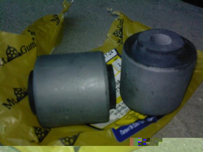

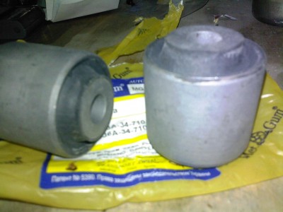

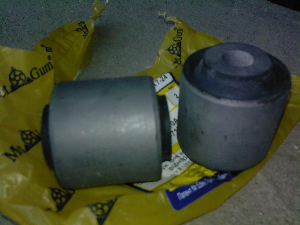

Поставил вместо плавающих сайлетблоков номальный (прошел уже больше 12 тис, полет нормальный, жоще не стала), подходит от мазда 6, пара таких же НОВЫХ стоит у меня в гараже. Вечером буду ремонтировать свою ласточку скину фото. Покупал их через интернет Украинского производителя, нашел их через человека работающего на официальном сервисе мазда у нас в городе, говорит они только их ставят если возникают моменты по гарантии.

вечерком скину и номерок и фото, кроме того могу уточнить сколько будет стоит тебе их отправить почтой, цена смешная до неприличия 30 у.е за пару. Я взял два комплекта на всякий случай, учитівая цену, сейчас вижу, что без надабности, ходят нормально

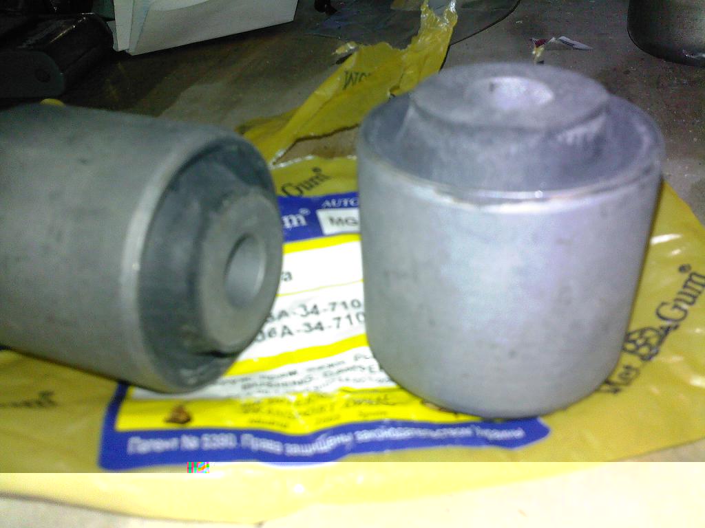

Внутреннюю обойму пришлось укоротить на 4 мм, не трогая резиновой части. Остальное все стало как родное

Я вообще не понимаю в чем проблема в использовании такого заменителя, пробег после его замены составляет уже 12,4 тис км. Никаких проблем с управляемостю, со сменой жесткости авто или каких других недостатков не обнаружено. Для интересующихся: ничего не протачивал, не высверливал и т.д. Запресовал так как есть, только внутреннюю часть (обойму или трубку) укоротил на 4 мм , НЕ ТРОГАЯ РЕЗИНОВУЮ часть). Дело сугубо личное ставить или нет, но я катаюсь так, никаких проблем. :Yahoo!:

У меня стоят такие, выбор - дело сугубо личное.

По MZAB не скажу, не ставил. Эти у меня стоят

Кстати MetGum это производитель у них есть свой сайт, там и прайс есть. Помоему они даже еще дешевле сейчас стали.
