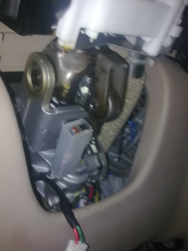

Чтобы добраться до внутренностей - снимаем кожух рулевой колонки, который крепиться на 3 саморезах снизу.

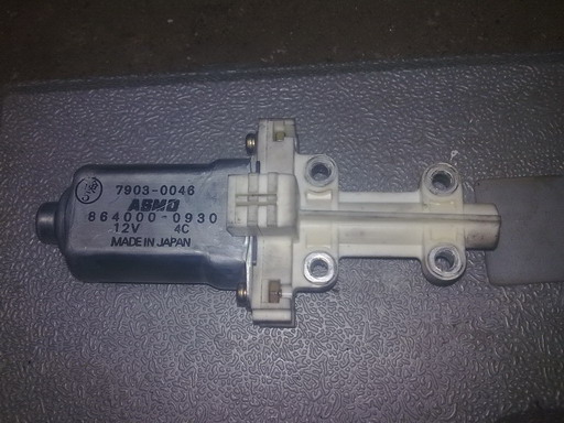

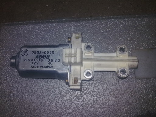

И нашему взору предстает вот такой вид (фото1), моторчик (обведен красным) стоит в глубине, крепится на 4 винтах под плюсовую отвертку, открутить которые без маленькой г-образной отвертки очень неудобно, мешает основная панель, а снимать всю панель из-за этого жутко не хотелось. Подходящей отвертки не было, поэтому промучавшись порядошно насадками умудрился все-таки его снять.

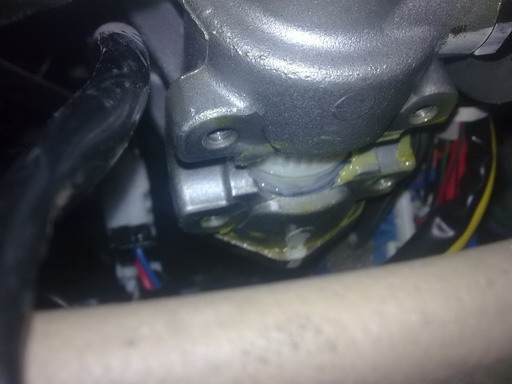

Фото 2 - без моторчика уже, свисающий провод - разъем, который идет на мотор, проверил на нем питание уже со снятым мотором - есть, значит дело точно в моторе.

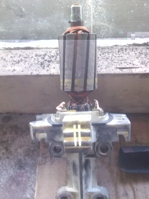

Фото3 - собственно сам мотор.

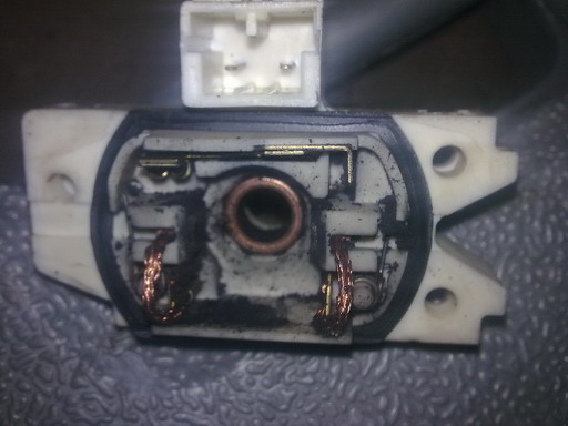

Фото4 - место, где стоял мотор. Много смазки всякой на всех движущихся деталях, поэтому выглядит все как новое.

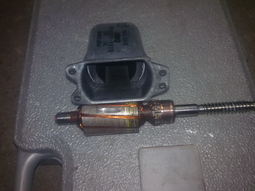

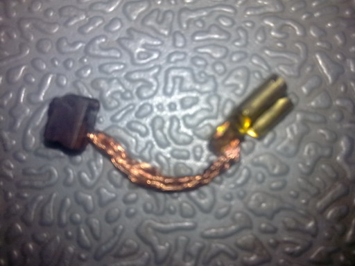

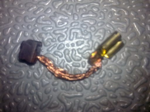

Мотор сам разборный ( на 4 винтах). Следующие фото мотора в разобраном виде. Конструкция простая. И причина того, что он престал работать банальна и видна даже на фото. СТЕРЛИСЬ ЩЕТКИ.
фото5 - место, где стоят щетки, видно что повсюду графитовая крошка.

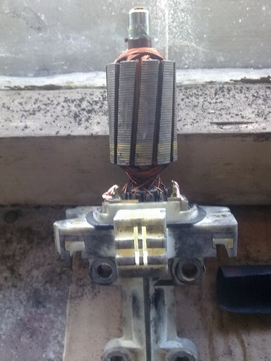

фото6 - щетки моторчика. Сори за качество, но надеюсь видно, что стрелись они солидно, из-за чего пропадает контакт.
Понятно, что найти точно такие же родные щетки негде, так как мотор продается только в сборе. Было решено колхозить другие щетки. На следующий день на рынке подобрал самые подходящие, заплатил 1,5$ в эквиваленте, в месте со щетками купил такие же как родные контакты. В гараже щетки сточил наждачкой до подходящего размера, поставил контакты. Все собрал как и было, почистил все внутренности и собрал обратно.
Чтобы облегчить процесс прикручивания мотора, вместо родных винтов под плюсовую отвертку, поставил обыкновенные болтики на 8 под накидной ключ. Сборка заняла 5 минут: прикрутить мотор на место, подключить фишку, собрать кожух.
И все теперь руль жужжит как новый :Yahoo!:
Итого ремонт электроруля, имея всю информацию займет не больше часа. Финансовых затрат: 1-2 доллара на новые щетки, болтики.

Комментарий к файлу: фото1. Моторчик обведен.
17052009(004).jpg [42.38 ]

Комментарий к файлу: фото2. Без мотора уже.
11042010618.jpg [ 42.86 | Просмотров: 10106 ]
Комментарий к файлу: фото3. Мотор
11042010616.jpg [ 70.78 | Просмотров: 10106 ]
Комментарий к файлу: фото4. Место, где стоял мотор
11042010619.jpg [ 48.11 | Просмотров: 10106 ]

Комментарий к файлу: мотор в разборе
17042010621.jpg [ 61.65 | Просмотров: 10106 ]

щетки. фото.
Комментарий к файлу: фото5.
11042010610.jpg [ 52.39 | Просмотров: 10105 ]
Комментарий к файлу: фото6. Щетка
11042010613.jpg [ 54.79 | Просмотров: 10105 ]
