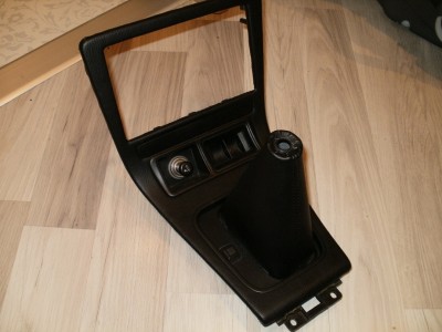

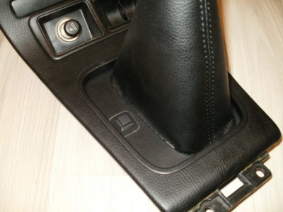

А я поступил по другому. Купил подходящий кожзам и обклеил, а заодно и перешил кулисы
PA120008.JPG [ 186.55 | Просмотров: 4203 ]
PA120007.JPG [ 180.69 | Просмотров: 4203 ]
Xedos 9 2.0i 1995 МКПП
зачетно смотрится.вот если бы еще перд.панель обклеил,то воообще красота будет :)
