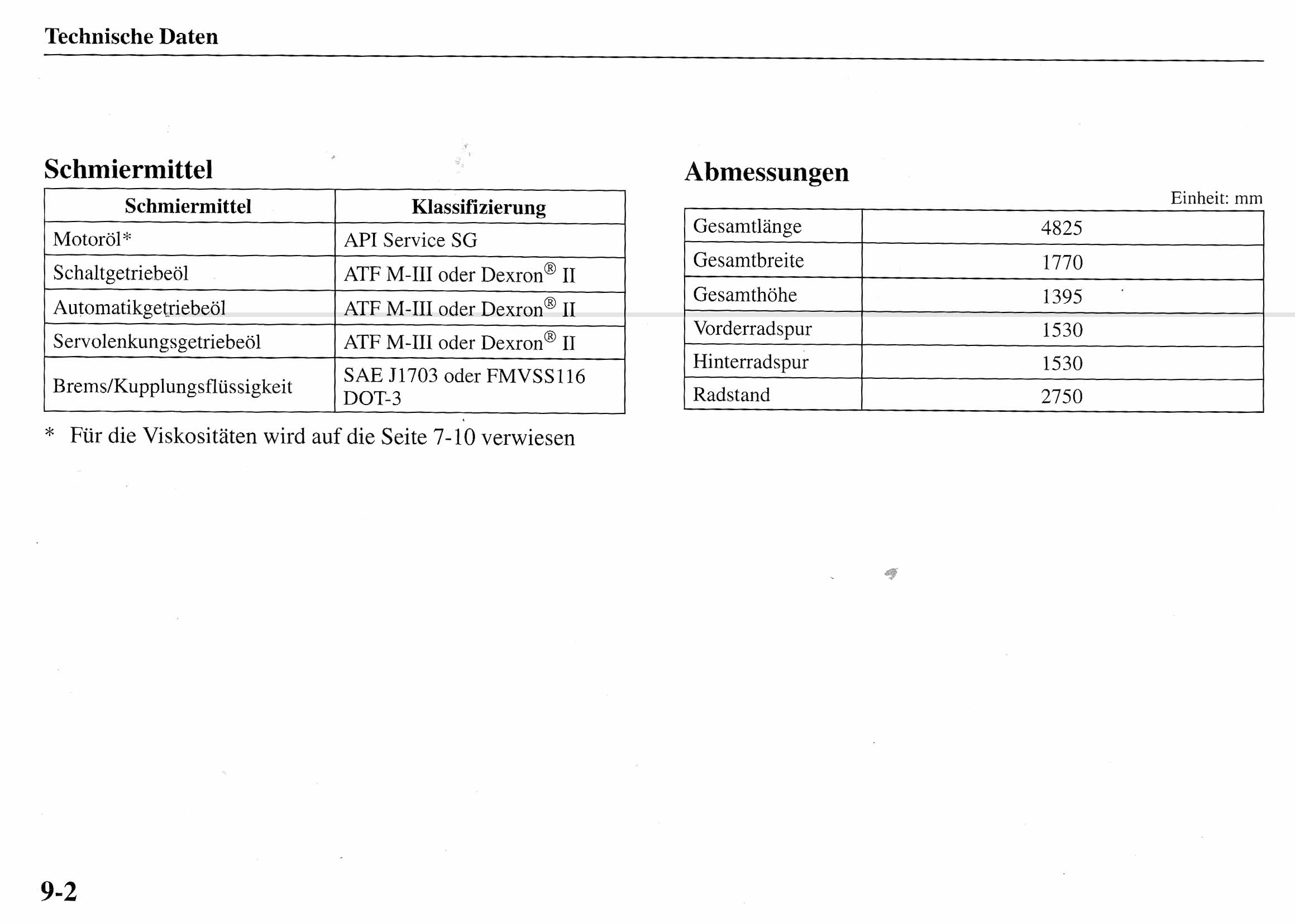

Согласно мануала в механику льётся ATF
X9.jpg [ 140.85 | Просмотров: 4569 ]
Судя по картинке это Owners manual, правда непонятно от какой машины.
В workshop manual на 626/MX-6 там никак не ATF, а коробки, как я подозреваю, одинаковы.
