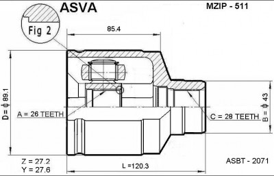

Надо смотреть по колличеству шлицов и диаметру между шлицами, я не знаю как от 626 GE но у нас 26 шлицов в сторону наружней гранаты и 28 со стороны промвала (подходит один в один)

всем огромное спасибо ! распечатал этот чертёжик пойду с ним в магазин заказывать! если подойдёт с меня пиво )) :beer:

значит так ! вон та деталь на чертеже к миллении 2000г не подходит!!!!!!! конфликт идёт в форме шлицов ! со стороны коробки шлици одинаковы а вот со стороны колеса в милке они 'П'-образные а на триподе с 626 они 'Л'-образные !!!!!!!!!!!! и ещё млин их там 24 а не 26 как на чертеже ! хотя мне привозили с 626 трипод с 28 на 24 шлицов но не подходит всё равно в форме конфликт! выход один найти Б.У с милки!!! новый не найти или выстрелит в цене что захочется ездить только на общественном транспорте!
