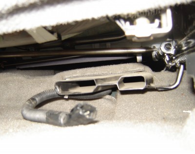

интересует, что за провод с разъемом под каждым из передних сидений?
.jpg [ 170.41 | Просмотров: 3891 ]

urban7, сделай, пожалуйста, фотографию с разъемом в фокусе.
И посчитай, сколько проводов приходит к разъему.
И совсем здорого будет, если ты померяешь напряжение между массой и этими проводами, а провода, где нет +12В еще и прозвонишь на землю.

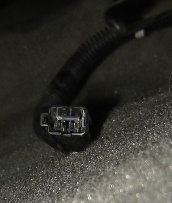

может это проводка электрорегулировки сидений, фотки из под пассажирского, которое у меня регулируется вручную, под водительским - вроде с чем-то контачит
2.jpg [ 125.75 | Просмотров: 3870 ]

Выглядит похоже.
С обогревом возился два года назад, возможно что-то путаю, так что данные ниже без гарантии.
Обогрев и электричество на привод сиденья подаются по одному хвосту.
В разъеме у меня было четыре провода: +12В, обогрев (+12В, когда включен) и две земли.
Сколько проводов подведено у тебя? По фотографии, выглядит как два.

у меня 4ре под водительским и 3 под пассажирским, подогрева нет и сидение пассажирское механика :)

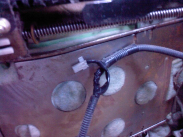

в общем есть проводка на Х9 для подогрева !
есть провода и для кнопок в консоли
и под сидением разъем (он на фото)
Photo-0107шм [640x480].jpg [ 58 | Просмотров: 3742 ]
