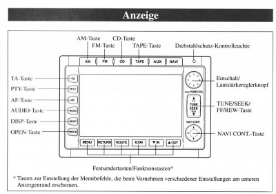

Уважаемые Господа!!! Очень рад,что попал на этот сайт и данный форум!!! Подскажите плиз, 2 месяца мучаюсь со своей аудио системой в машине. MAZDA XEDOS 9 2001 год. Стоит штатная аудио система 2 DIN большим цветным дисплеем.вроде как встроена и навигация и все дела...Я не могу понять,какого формата диски читает,и должна ли читать вообще,или это только для диска навигации?? и если это так,то есть ли варианты как-то заставить его проигрывать диски?? может кто-то встречался с подобным? советы,рекомендации,буду рад!
Задолбался слушать только радио!!!! ПОМОГИТЕ!!!
P.S. Вставлял диски МР3, просто в аудио формате ничего не читает..пишет ошибка чтения диска..и все на этом.Может нужно подключить чейнжер?? ведь все кнопки на панели есть.и NAVI и CD i AUX. Да и еще,может кто знает,где достать диск с NAVI??
