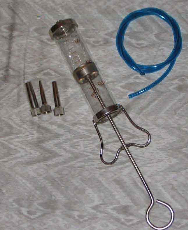

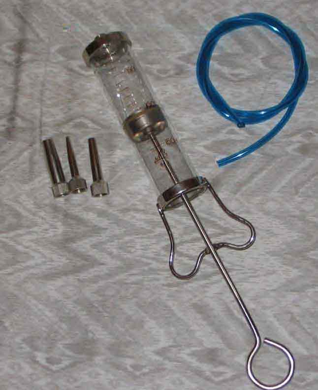

Слить жижу можно шпрецем огромным (в СССР таки были). Можно тупо снять шланг который на вход в насос идет и слить со шланга. НО. В рейки жижи остается старая.
Я сливал так: Взял советский шприц и купил гибкий шланг. Высасываю всю жижу, далее вращаю до упора руль туда-сюда пару раз и в бачке снова жижа (снова высасываю ее)
и так раза 4-5.

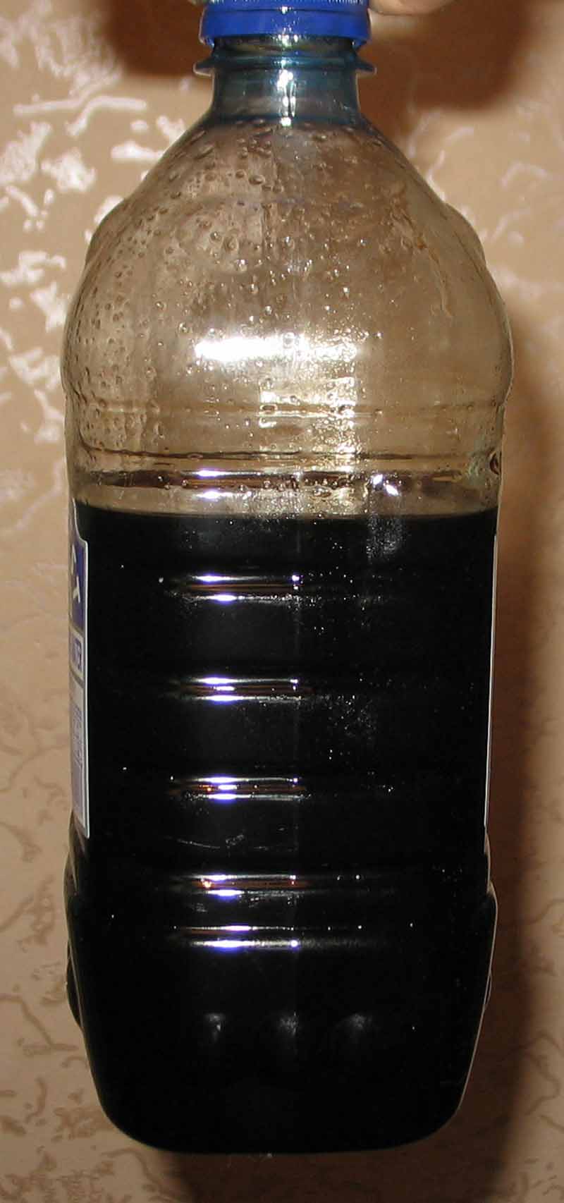

То что было в бачке на фото. (должна быть жижа красного цвета)
Симптомы - руль стал рывками крутиться. Поменял жижу - все стало ОК!
Так же менял подшипник - но это уже другая история. Я полностью снимал и разбирал насос. Делов на 2-3 часа. Правда порою снять насос трудно (если шланг прикипел).
Кстати может шуметь подшипник не в насосе.
Вот 2 варианта:
1) натяжной ролик ремня ГУР. (замена подшипника 10 минут на коленке).
2) подшипники в генераторе (переборка + щетки 1500р в мастерской).
Совет:
Снять сначала ремень ГУРа и движек запустить. Если шум пропал, то смотри сначала ролик натяжной, а далее уже трогай ГУР. Если шум остался после снятия ремня ГУР, снимай ремень гены.
