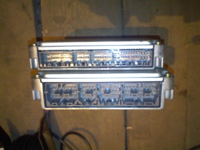

Вот фото двух ECU снизу америкосовский как в воркшопе, сверху японский, с милки прульной. Разница видна невооруженным глазом. Может у тебя другой воркшоп был?
Комментарий к файлу: Снизу амеровский сверху иппонский

NailS писал(а):
reddevil
распиновка и схема колодок разъемов в воркшопе на стр F1-31 (КL) и F2-41 (КJ).

reddevil писал(а):
NailS писал(а):
reddevil
причем у меня был нижний, как на фотке, то есть контакты в разьемах идут не в два ряда...

reddevil
Чудны дела твои, господя.
маркировку своего чудо-мозга не помнишь?
