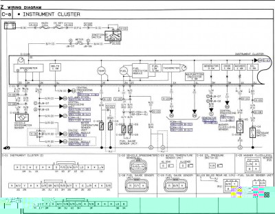

03 окт 2007 11:57
DK,
вообще знаешь, я б на твоем месте для начала всеже попробовал звонить провода такие же как нарисованы на схеме 96г (Wiring Diagram).
С большой долей вероятности они будут совпадать с твоими и тогда придется меньше с тестером лазить, да и приборку разбирать может быть не придется.
Посмотри в мануале по схемам где, чего и как.
А вот насчет К-line в подкапотном разъеме всеже у меня уверенности 100% нету, т.ч будь аккуратнее. Но, судя по некоторым признакам, в пине рядом с FEN она может быть
для примера вот такая схемка - Instrument Cluster, а по нашему просто Приборка ;)))
wiring.JPG [ 103.48 | Просмотров: 5541 ]
