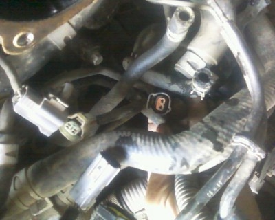

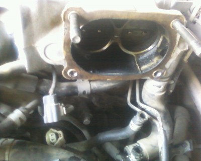

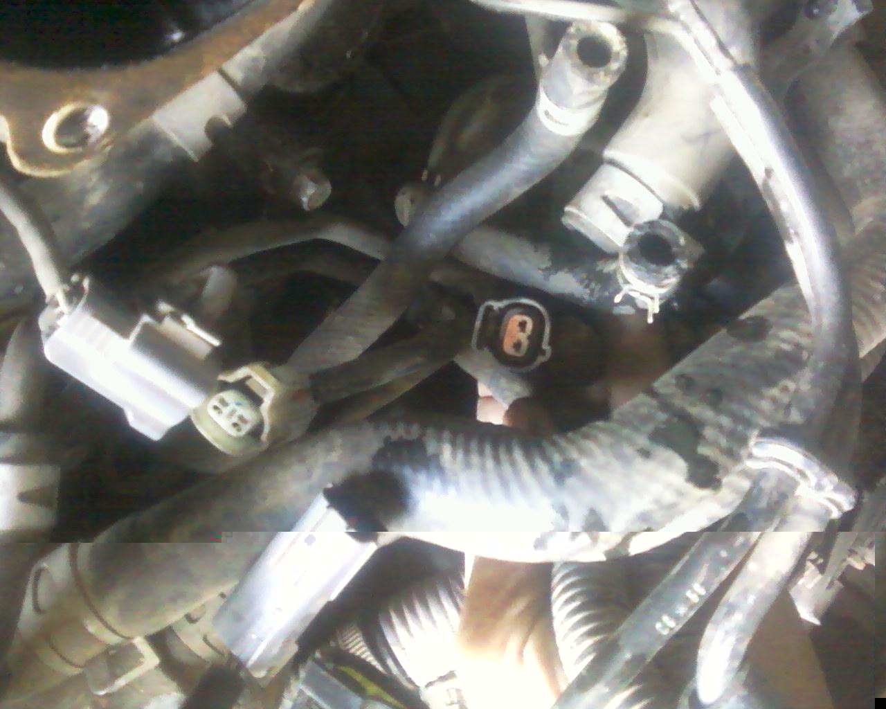

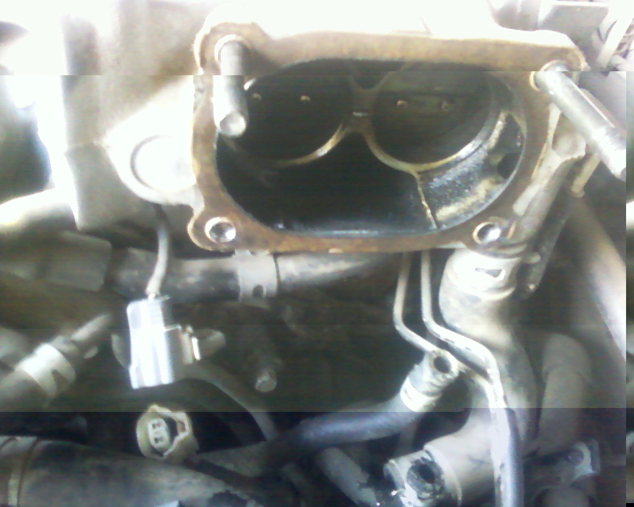

Далее решил чистить БДЗ и вот оно... два отверстия в пауке за БДЗ были одно наполовину забиты гуаном другое наглухо.
(На фото уже очищено)
Чистим собираем назад, заводим, с перемычкой поднялись обороты-регулируем, тестим)

это вот эти дырки были забиты ? Изображение
их как то можно почистить не снимая паука ? куда они ведут ?
Снимаешь клапан ЕГР, верхнее отверстие и есть выход на две "дырки")

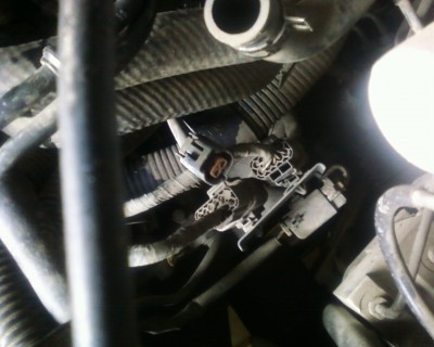

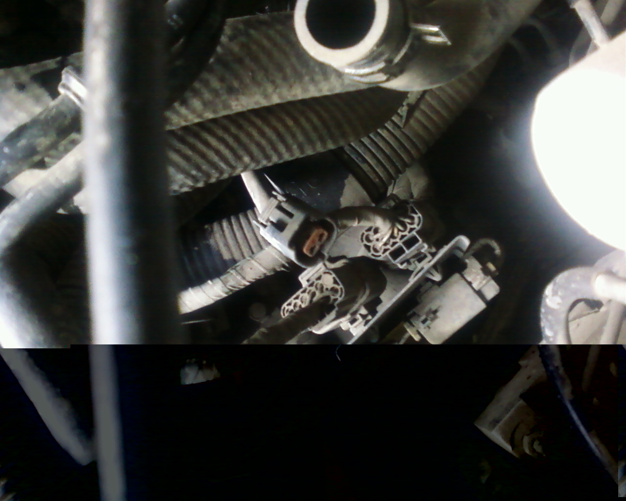

Я ещё нашел одну беспризорную фишечку, не могу никуда её пристроить. Всё вроде как на месте, да и она ни к чему не подходит. Перепробывал куда только можно, всё без результата. Может есть у кого такая. Обнаружил после первого разбора, после него не могу от дрыганья избавиться, возможно с какого то "дрыг-датчика" слетела :shock:
Красненькая такая:

Вот она:

Она же:

Друзья, посмотрите пожалуйста, что это за фишечка чуть выше :)

левая дырка была полностью забита а через правую только 3мм проходило. В результате как планировал тросиком или проволкой до выхода на ЕГР клапан так и не добрался. ХОтя дырки прочистил в положенный размер, + почистил ЕГр не идеально но лучше чем было. Тяга увеличилась (или это мне так хочется думать :roll: ) и вроде как пропали скачки т.е. стало как раньше стабильно работать.
жрать стала 15,8 :o а до этого было 13,7 - 14,8
Вот и у меня после прочистки этой забитой дырочки и ДЗ, стал дрыгун дрыгаться и жрать как оголодавшая лошадь. Пробовал назад забивать, без результатно.
