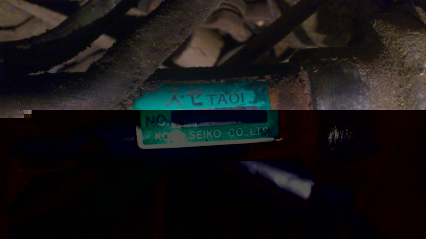

народ как вы считает, нормальное состояние рейки? купил б/у на замену, говорили не протикает, проверить пока не могу (или как то можно без установки ?)

разобрал гур, и как оказалось он простой как ситцевые трусы )
сделал ключ, в принципе он особо не нужен так как там не резьба, а проволока, достаточно эластичная.
все это разбирается
жидкости почти литр вылился
далее снимаем само клапанную сборку
вытаскиваем сам вал, по нему особо замечаний не было, с виду все ОК видна корозия, но и сней все работало.. прокладка на удивление тоже была в хор. состоянии.
далее выкавыриваем 2 сальник, вероятность его испортить высока. Сальник абсолютно такой же как и первый, но на нем не было маркировки.
вид самой рабочий поверхности цилинтра
на поверхности были очень не значительные выработки, думаю хонингованием это все вылечится. Но самое сложное это подобрать сальники в остальном там ломаться нечему. Маркировка сальников если не ошибаюсь BP3428 F NOK. Производитель мои письма игнорирует. А если покупать с магазина рем комплект то это жу 95 евро (
