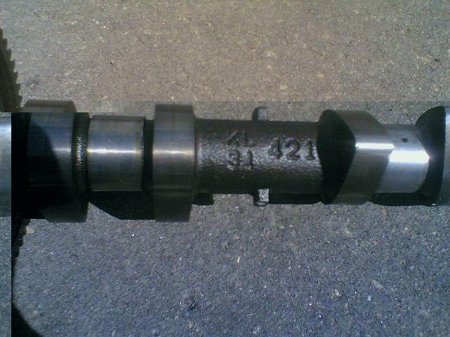

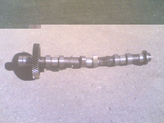

Здравствуйте. У меня тоже лежит старый двиган, в нем распредвал один лопнул :shock:
пришлось контрактный двиган покупать. Он расположен первый от фар. Я бы приобрел!!!!
Запасной двигатель будет к стати.
Комментарий к файлу: номер будет к стати

RECORD
работать мотор будет с любым распредом от мотора К-серии, К8, KF,KL.
Отличаются высотой подъема кулачков, посадочные - 1:1
От более слабых моторов подъем ниже, ехает хуже, но бензу ест меньше :)

Тогда придётся все четыре менять :( Короче маркировка на распредвале такая же то нормалёк....

RECORD
я проездил год с двумя распредами от К8, а с двумя - от KL, и ниче не случилось :)

RespecterX9
криворучки при затяге ушатали два распреда :)
На счастье со старого мотора под рукой оказались KL-евские.(на первом моторе все 4 были с KL)
Поставили их и так на них и проездил до последней замены движка.
Разницы, скажу тебе, никакой, тока едет получше и бенза трескает побольше :D
