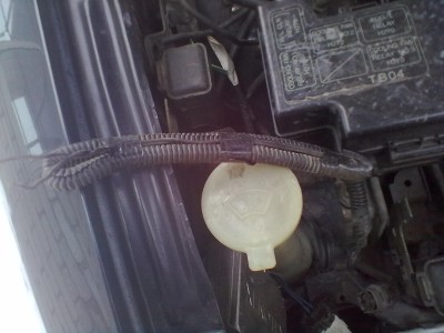

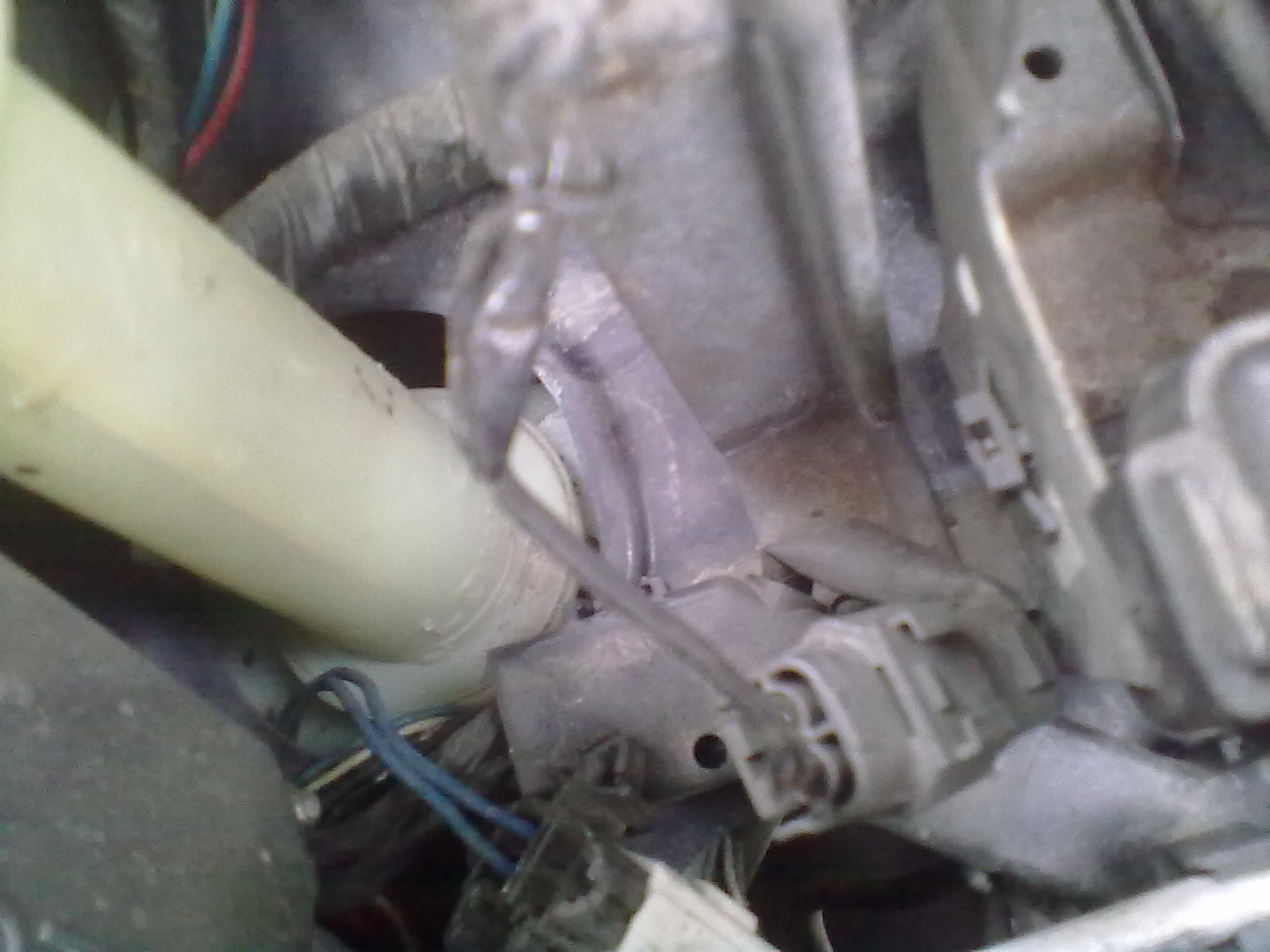

Всем добрый день! У меня кседос 9 1998 г.в 2,3l показывает на приборной панели постоянно температуры 0 градусов Цельсия. Просьба подскажите пожалуйста где находится датчик и можно ли его заменить. Днями искал провода которые к нему могут идти см. фото

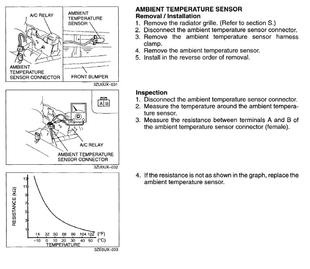

перед радиатором,по центру крепится на метал.полоске.можно достать рукой через нижнюю щёль бампера.маленький боченок, крепление типа-бабочка.часто проводок обламывается перед самым датчиком.разъём находится возле реле вкл.муфты кондиционера.
ambient_temp.jpg [ 86.24 | Просмотров: 5603 ]

Совершенно верно! все как на предыдущем рисунке..Но завтра специально сделаю тебе фото... Вечером скину.

характеристики нужные вам написаны в воркшопе. А более детальные легко находятся на этом ресурсе.
