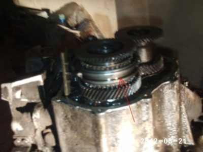

Добрый день уважаемые маздаводы! Являюсь владельцем Xedos 9 1997г. 2,5 МКПП. Уже почти 2 года езжу на 4-х передачах. 5-я вставляется (с трудом), но стоит только слегка дать газу как ее выбивает. если рукой держать то едет. ездил так пока не умерло сцепление. вот и пришлось снимать коробку. И вот решил заодно и попробовать решить проблему выбивания 5-й.
Снял заднюю крышку что на хвосте коробки и ничего не увидел. Плавающая штука между 5-й и задней передачей (это вроде синхронизатор называется, не знаю точно) вроде как целая, но пятая не вставляется нормально передача. Открутил гайку на конце вала, снял шестерни и увидел следующее: на этом плавающем синхронизаторе на внутренней части его обоймы со стороны которая повернута к шестерне 5-й передачи зубья синхронизатора сношенные. на фото видно эти зубья со стороны задней передачи (целые) и со стороны 5-й (как срезанные по краю). нашел этот синхронизатор на экзисте за недешево но что делать. Но вот вопрос. Решит ли это проблему выбивания 5-й передачи или же проблема кроется не только в этом. По логике вещей срезанные края должны препятствовать плавному включению передачи (или я чего-то недопонимаю). Если есть знающие люди буду очень признателен за любые советы в данном направлении.

[/quote] А не проще ли за 20000 контрактника коробоса взять(это притом акпп,а механика еще дешпвле будет)?[/quote]
Искал я контрактник. как ни парадоксально, но механика дороже автомата и большая редкость. Наверное все-таки потому что МКПП ставилось реже на X9. Так как не нашел контрактник за приемлемую цену решил попробовать решить самостоятельно. Голова вроде есть, руки тоже не кривые :D Буим изобретать. пока изучаю принцип работы коробки. еси че надумается с инфой потом не по жадничаю. Хотя в коробку лазю впервые и от дельного совета не отказался бы)))))))))

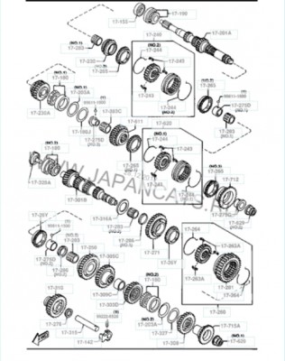

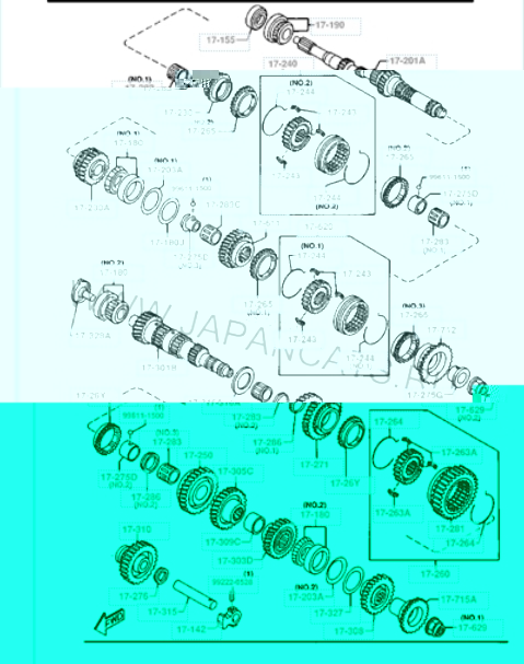

Мужики ... ткните пальцем пжалста .. что мне нужно?
где пятая .. что менять?
