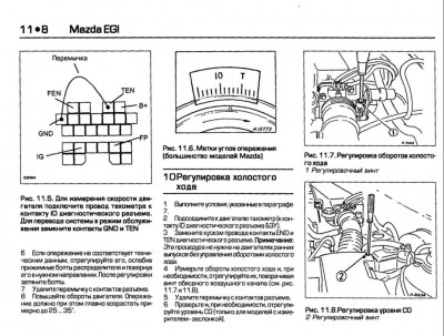

вот и спасибо наконецто я увидел внятный ответ где все ражжеванно и в рот положенно. ток вот единственное но в х9 2.3 какая распиновка разема диогностики.... проще есть мануал где находяться эти контакты то TEN+GND . вот ниже фота у нас в 2.3 таже или подругому.
Комментарий к файлу: или как сдесь
4.jpg [ 47.4 | Просмотров: 5747 ]

у нас разъемы одинаковые.
