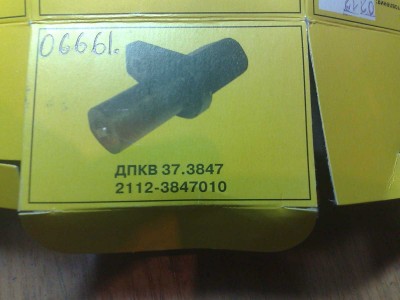

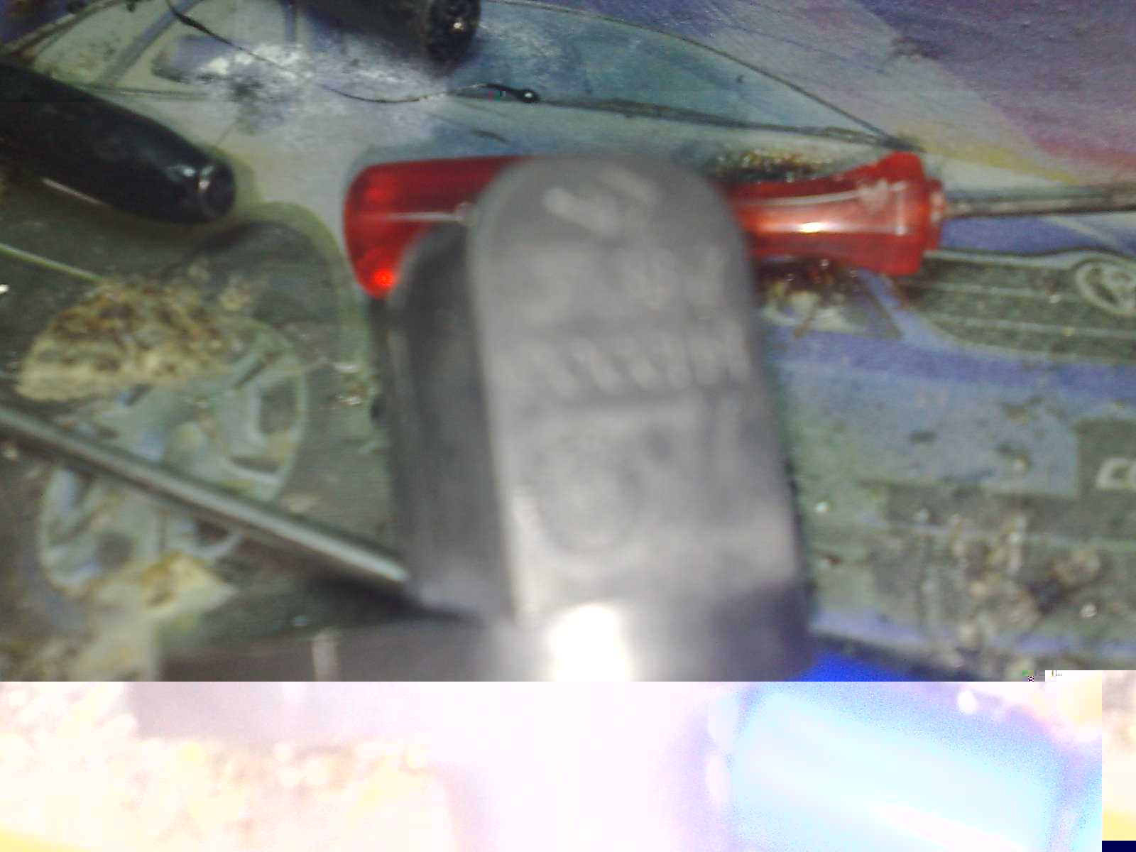

и так вот както всплывала тема про датчики но она не та. вобщем вот мой колхоз.
08062012900_thumb.jpg [ 103.9 | Просмотров: 10097 ]

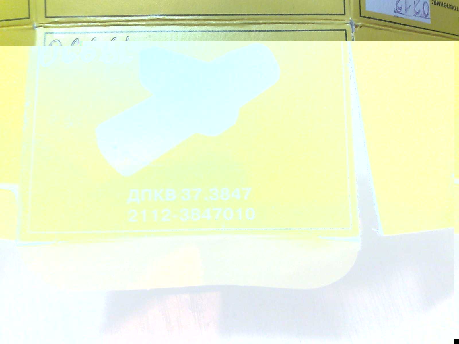

Комментарий к файлу: вот каробка
08062012909_thumb.jpg [ 89.08 | Просмотров: 10098 ]
Комментарий к файлу: маркировка 37.3847

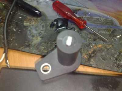

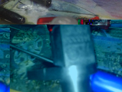

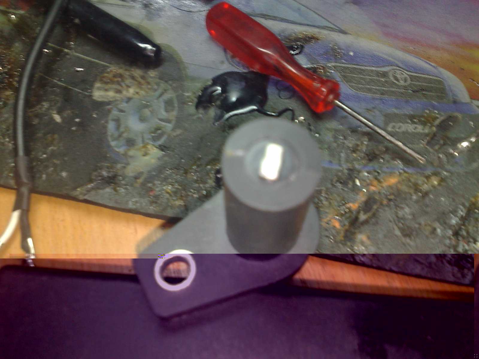

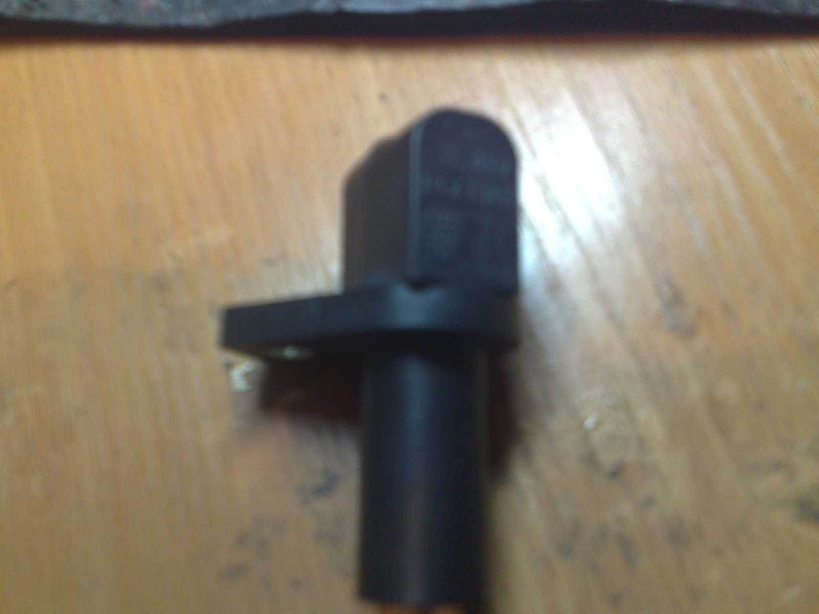

датчик положения коленчатого вала от серии 8.9.10 и так далее
08062012902_thumb.jpg [ 85.78 | Просмотров: 10098 ]
Xedos9/Millenia 2.3 1998г.

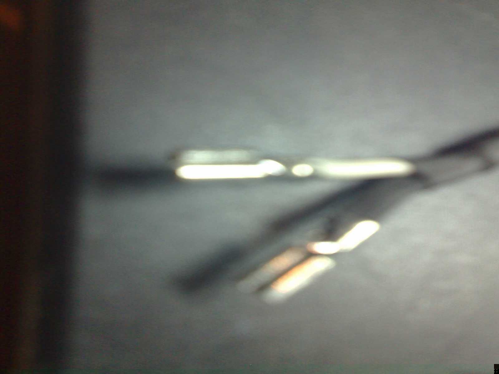

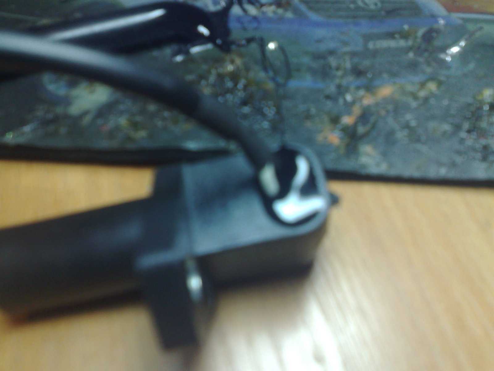

начинаем мудрить . обрезаем свой провод надеваем на него клемники и встовлеем в новый датчик. бо родных фишек я ненашел от этого датчика. после как клемы наместе заливаем термоклеем. для того чтоб непопадала вода во внутрь.
08062012898_thumb.jpg [ 58.13 | Просмотров: 10097 ]
Комментарий к файлу: залито
08062012920_thumb.jpg [ 67.76 | Просмотров: 10097 ]
Комментарий к файлу: заежаем в магазин покупаем клемники и термо клей
08062012905_thumb.jpg [ 54.74 | Просмотров: 10097 ]

ну вот поставил датчики машину обнулил тронулся . и так еду метров 500 норма потом загораеться правый а потом нчинает моргать левый дытчик на тобло. в итоге загораеться оба и как было. глушу матор завожу история повторяеться сразу все норма ничего негорит через метров 500 начинаеться. вопрос это как и что чет я непонимаю что дальше.
 Заголовок сообщения: Re: задний датчик абс колхоз фотоотчет | мазда (mazda) форум
09 дек 2013 22:20
Зарегистрирован: 27 окт 2011 21:53
Сообщений: 108
Автомобиль: mazda Xedos9/Millenia 2.3
пришлось удленить язык на считывание датчика. обрезал от старого и припоял все норма.
