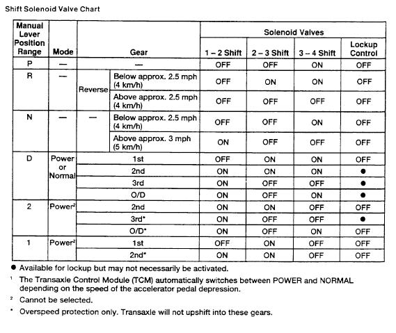

alfal писал(а):
Первая, вторая и задняя работают от гидравлики и электроника не участвует в процессе переключения этих передач
Задняя - да, работает от гидравлики и включится если хватит давления.
В нормальном режиме на 1,2 передаче, как видно, электроника участвует.
Да и кнопка "hold" на "L" отключает первую скорость, что уже говорит о участии электроники.
Я слышал что , если отсоединить провода от акпп, то машина с трудом, но поедет, сам не проверял, спорить не буду.

Нold дополнительно переключает магистрали на понижение передач, но в обычном режиме не участвует, можно выдернуть модуль управления и машина будет ехать на первой и второй передаче, как впрочем и назад. Впрочем для топик стартера это ничего не меняет
