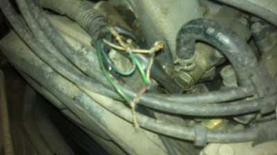

Вот такая фикня оказалась на подключении моего датчика коленвала. Посмотрите подключение правильное? или синий с зеленым поменять местами?
Комментарий к файлу: Подключение датчика коленвала
ты что, до датчика колена должен идти идеальный экранированный провод, без единого разрыва! иначе начинаются проблемы

похоже на этом месте раньше был штекер, а провода соединены правильно?

Сообщений: 703
Баллы репутации: 26
плохо видно, но по-моему не правильно. там вроде какой-то красный провод на стороне датчика, которого нет на стороне проводки?

Верно! От датчика идут красный, зеленый, и какая то похожая на оплетку металлическая скрутка. Из проводки под капотом идут зеленый, синий, и белый провода. А подключены они
красный-зеленый
зеленый-синий
оплетка-белый
(слева датчик-справа проводка)

Сообщений: 703
Баллы репутации: 26
ну так у тебя датчик с непойми какой машины стоит, вероятно с мх6 или 626. я бы купил "свой" и заменил, и нормально бы сделал, с разъемом и экранированием. это важно. сейчас у тебя наводки искажают сигнал с датчика

а что означает экранирование?

А какого цвета провода должны идти с оригинального датчика? Я посмотрел в инете как выглядит оригинал, один в один с моим, проверил сопротивление на своем всё совпадает как по мануалу...

ну ты ж посмотрел оригинал, говоришь :)
http://www.ebay.com/itm/SMP-STANDARD-PC ... 0579543354
upd: ох, здоровое какое... но размер не меняется никак. черный - экран, красный и зеленый - сигнальные
