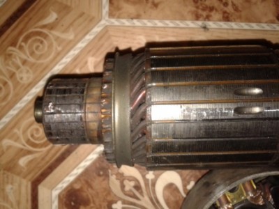

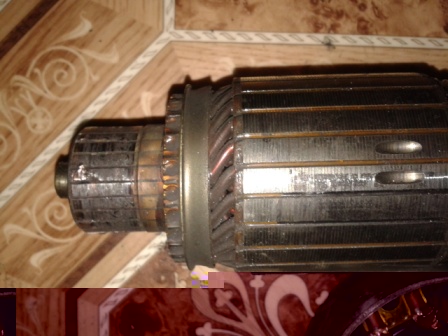

стартер снял разобрал,щётки стёрты от якоря палёным воняет весь в гари руки неотмываюца,на якоре петушки медные в нагаре припаяны одново вообще нет,видать восстановлению не подлежит.

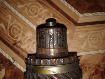

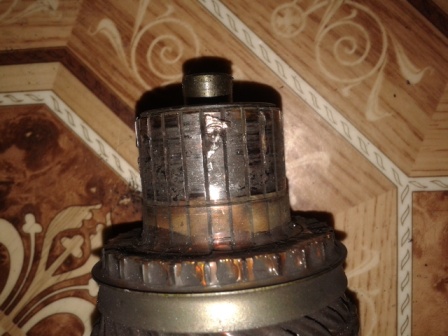

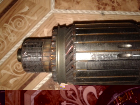

-0035.jpg [ 58.55 | Просмотров: 7676 ]
-0034.jpg [ 57.71 | Просмотров: 7676 ]
-0033.jpg [ 53.19 | Просмотров: 7676 ]

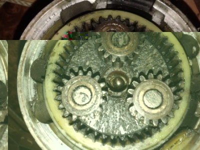

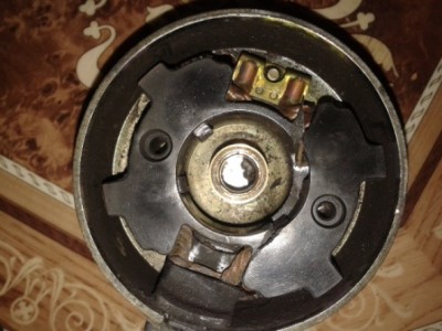

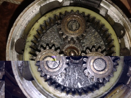

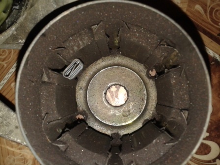

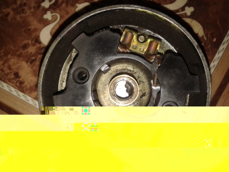

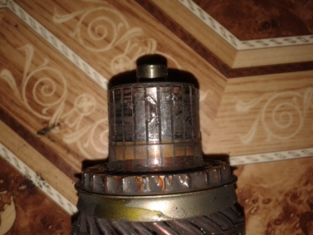

от чего интересно стартер такой никакой???
-0038.jpg [ 78.15 | Просмотров: 7675 ]
Комментарий к файлу: пружинку неубрал
-0037.jpg [ 61.06 | Просмотров: 7675 ]
Комментарий к файлу: щёткодержатель я сам сломал когда собирал.
-0036.jpg [ 67.83 | Просмотров: 7675 ]

из за чего интересно он сгорел,ато придёт я поставлю,чтобы не повторилось???

Это скорее из-за щёток. Да, срок уже. Ничего нет вечного.

grisha писал(а):
шлифовка . полировка должны помочь . и не забудь поменять щетки и втулки .должен работать
выщербины в медных гребешках я заполирую,они будут гладкими и всё такое,но если говорить о коммутации и реакции якоря то после полировки из-за этих углублений будет всё не то : новые или бу щётки будут разрушатся ,если были бы только напайки то да,я бы так и зделал,а тут выщербины.а напаивать это ненадолго,только для продажи а я для себя.

 Заголовок сообщения: Re: нужна помощь,стартер не крутит. | мазда (mazda) форум
02 мар 2013 17:18
Сообщений: 224
Откуда: эжва
Как показывает практика восстановления , на данном этапе (судя по фото) лучше купить новый или контрактный в хорошем состоянии.На контрактном советую проверить и при необходимости заменить щётки (дабы не повторилось подобное), осмотреть коллектор на наличие выработки (исправляется на токарном станке) до определенного момента ,контрольная проверка на стенде автоэлектрика ,далее установка и удачи на дорогах!!!
