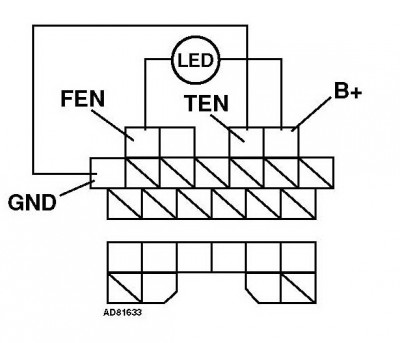

 Заголовок сообщения: Re: Ребята нужна Ваша помощь ! Mazda milenia 2.3 KJ не заводится | мазда (mazda) форум
04 мар 2013 22:50
Вот как то так
Test Mazda.jpg [ 51.78 | Просмотров: 6264 ]

Сообщений: 22
Автомобиль: mazda
Благодарствую ! И что с этим делать ? Как считывать ? Я в этом не чего не понимаю! Можно чуть чуть по подробней плиз !

Подробно здесь

Подскажите а можно место индекатора это сделать тестором включоным на пищалку?

Нет у меня диода ! А самим тестором ни как нельзя?а свечи сейчас пойду и выкручу !
Можно, ту которая на 5в пьезо
