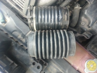

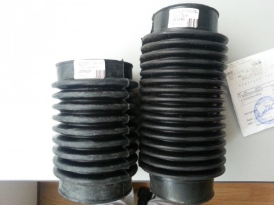

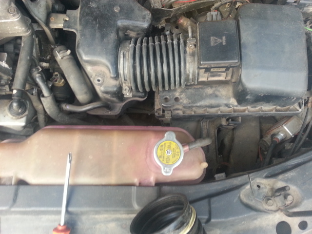

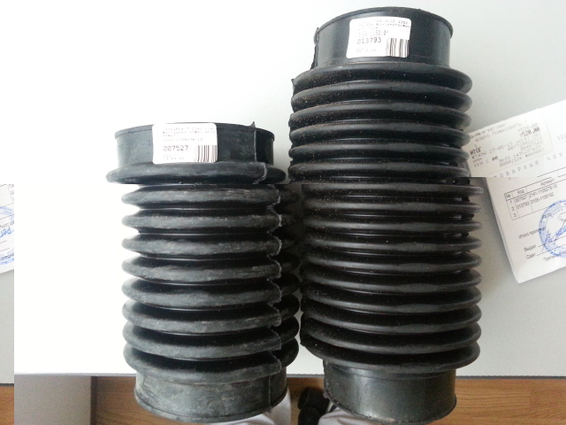

Пришло время мне менять гофру и возник вопрос-брать сток или заменить совковой резиной.Склонился к совковой и не прогадал.Было два схожих патрубка-АЗЛК 2141 и ГАЗ двиг.406 .Один в один подошел от Москвича.Только он чуточку в диаметре пошире,но родные хомуты стянули полностью.Заняла замена в минут 15 ,не больше.

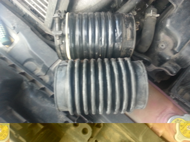

установленная новая.

Это тот редкий случай, когда полностью согласен с заменой на неоригинальную деталь. просто кусок гофры без отводящих патрубков и резонаторов. скажем так согласен на все 100

:leb: НА Здоровье,Денис!.На самом деле,как сказал Alfal ,стопудовый вариант.Знаешь ,как кайфово было менять воздушный фильтр после замены гофры....Под 75% задрал кожух воздушного фильтра!

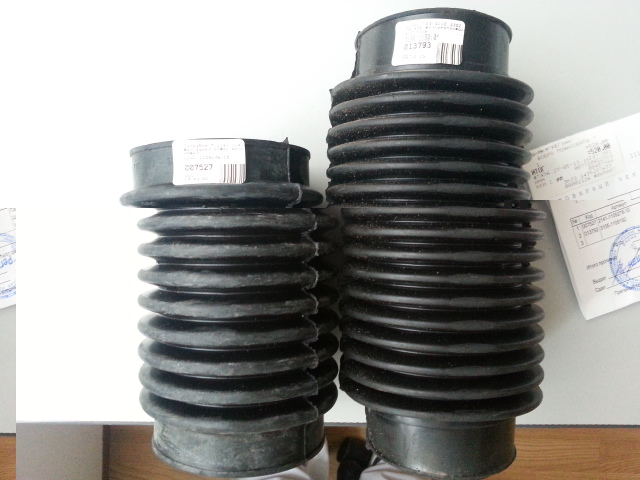

Снова хочу поблагодарить тебя! Опять помог мне. Так- это гофра воздухана от москвича 2141? Я правильно понял?
 Заголовок сообщения: Re: Замена воздушной гофры на KJ | мазда (mazda) форум
10 июн 2013 22:00
Сообщений: 2006
Откуда: МОСКВА
Баллы репутации: 37
лера она самая -азлк 2141

у меня такая же проблема была, сделал все просто - снял и пошел в первый же автомагаз, показал, предложили от волги, купил. Цена вопроса 100 рублей, довольный ушел ставить)))
