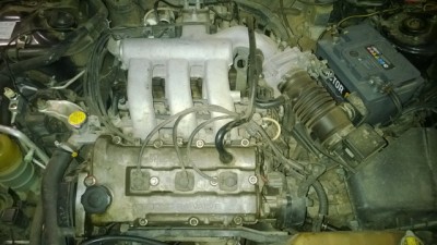

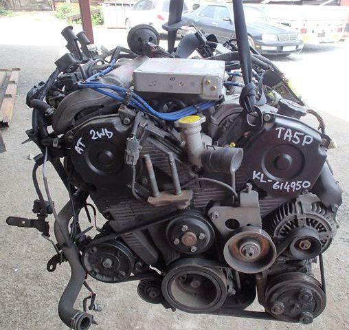

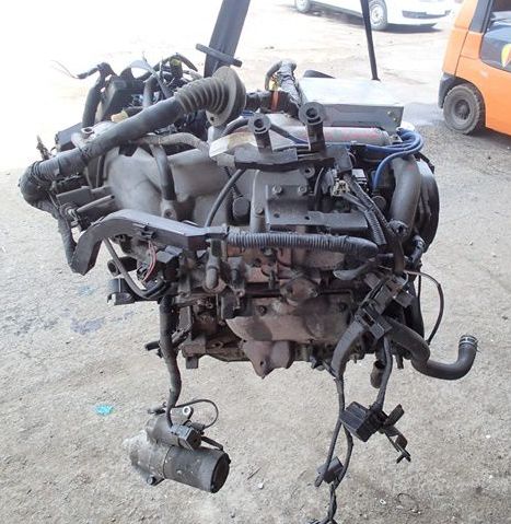

Сегодня пришел ответ от человека у которого двиг заказываю. Прислал вот эти фото. Говорит на головках маркировка KL31-1А1 и КL31-101.

99.9% чтоь это клзе-нету егра.

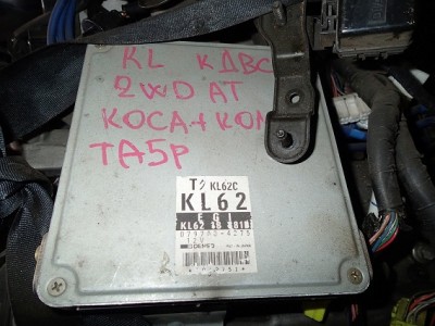

Вот ещё мозг от него.

А что изменить то надо будет? Или просто ставлю двиг с его косой и копмом и всё.
 Заголовок сообщения: Re: Как установить двигатель KL31 200 л.с. На XEDOS 9 ? | мазда (mazda) форум
14 янв 2015 17:03
Сообщений: 2006
Откуда: МОСКВА
Баллы репутации: 37
По идее-всё!

Мотор походу может быть и ЗЕшный (на фото не видно ЕГРа), модуль на фото обычный, от КЛ, причём с рассчитан на наличие ЕГР.
