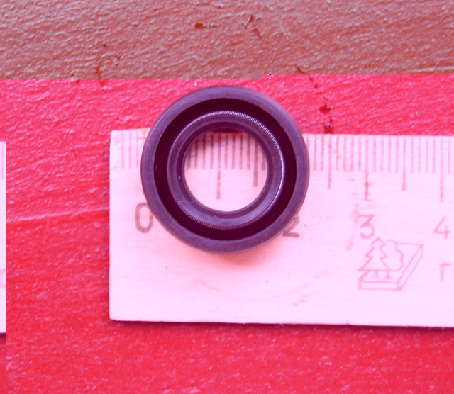

Сальник 12х22х7 подходит от хонды, номер по каталогу 91209-612-003,в эксисте 160 рублей.можно при желании вал проточить на 0,15мм ,чтоб убрать проеденные старым сальником выемки,т.к. размер оригинала 12.45х22х6R(правое вращение).

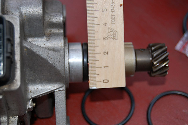

Уплотнительное колечко на трамблер - диаметр 30 мм, а не 44, как писал гдето DVN. Из-за него, попал на 20 рублей и сутки без машины.
В Ексизсте сальника от Хонды - в комплекте - целых 2! Так что один остался. кому надо безвозмездно отдам.

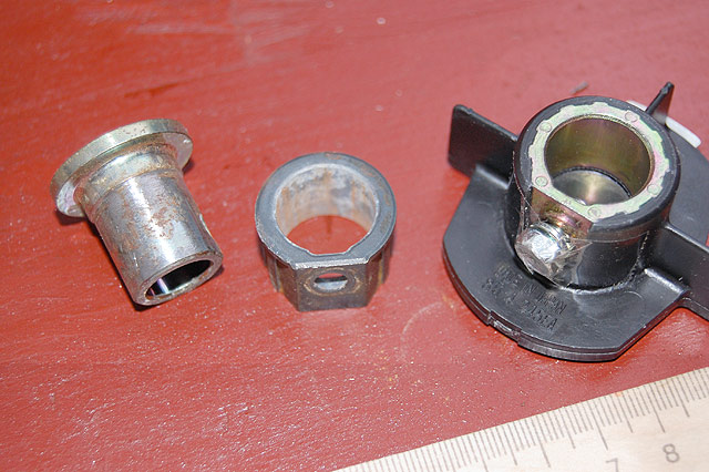

При замене на трамблере S9 - 4 засады - надо маркером отметить положение бегунка, я метил белой замазкой-корректором, снятие бегунка (сломать пришлось - ибо не вытаскивался, слава богу заказывал в екзисте) , вытаскивание сальника - для этого пришлось китайскую маленькую отвертку согнуть под углом 45 град., подпихнуть под сальник, с обратной стороны и по ней легонько бить со стороны шестерни, а также главное не облажаться когда ставишь платинку круглую - ее можно поставить перевертышем, и все будет плохо работать, так что тоже луче пометить.
Покупать контакт бегунка, если покупается крышка трамблера - не обязательно, на крышке он имеется, так что контакт могу тоже безвозмездно отдать.
После безуспешной попытки выставить УОЗ 11 градусов (не хватало диапазона регулировки, даже если вытаскивать трамблер с шестерней и переворачивать бегунок на зуб туда или обратно) выявилась еще одна засада.
Оказалось, что шестерня на валу трамблера имеет 13 зубьев. Поэтому может быть установлена так, что будет не хватать именно ползубчика и правильный УОЗ невозможно будет установить перескакивая на зуб по часовой и против часовой стрелки. При сборке отмечайте правильное положение шестерни! на валу и на шестерне отметьте точки и при шлицевании обратно - совмещайте их.
Я вытащил трамблер, вытащил шлиц из шестерни и перешлицовал на 180 градусов. Правильный УОЗ встал как полагается посередине диапазона регулировки. Сразу узнал свою машинку.
Тут на форуме читал о похожей ситуации, что УОЗ ни в какую не настраивается посредине. Надо в таком случае - перевернуть шестерню или же неправильно выставлены метки ГРМ и сбита ВМТ.

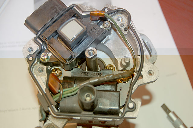

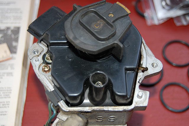

Итак обещанные фотки процесса, может кому пригодится.
Тушка - Трамблер S9 от 1.8 FP
Комментарий к файлу: Помытый новенький S9
DSC_1973.jpg [ 66.34 | Просмотров: 49131 ]

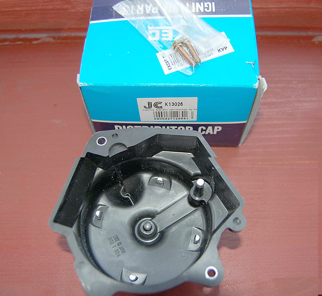

Комментарий к файлу: Крышка трамлера, кто то там хотел увидеть как на новом трамблере - так вот все контакты ровненькие... и торчат как надо.
DSC_1937.jpg [ 82.75 | Просмотров: 49161 ]

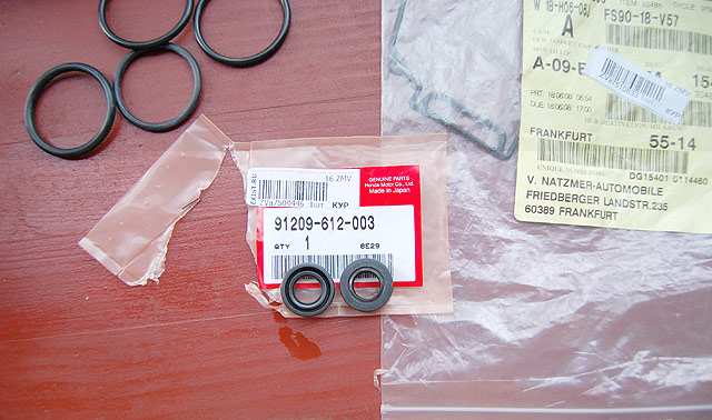

Комментарий к файлу: необходимые запчасти
DSC_1933.jpg [ 76.68 | Просмотров: 49141 ]

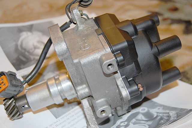

Продолжаем
DSC_1947.jpg [ 113.58 | Просмотров: 45627 ]
DSC_1945.jpg [ 63.38 | Просмотров: 49107 ]

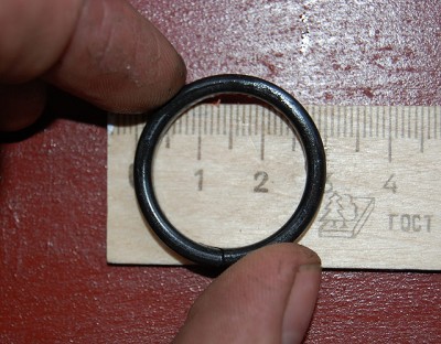

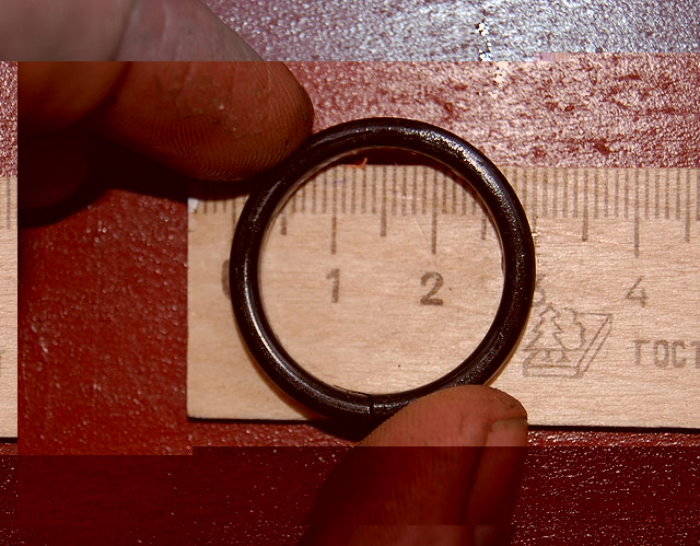

Комментарий к файлу: Уплотнительное кольцо
DSC_1943.jpg [ 49.73 | Просмотров: 49071 ]

Комментарий к файлу: наконец снял остатки старого бегунка, и вот он новенький рядом справа
DSC_1955.jpg [ 81.65 | Просмотров: 49078 ]

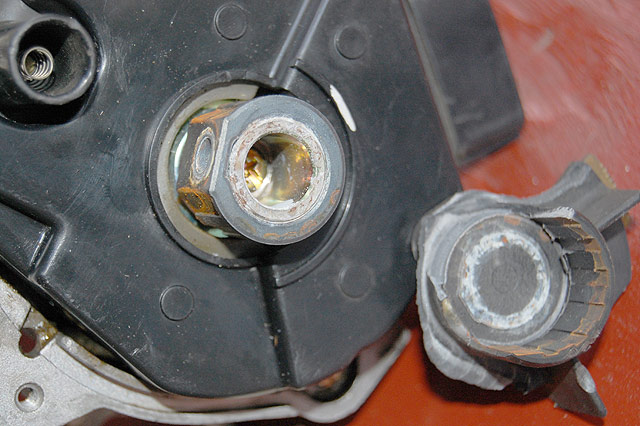

Комментарий к файлу: сломанный бегунок, гляньте как там поржавело
DSC_1950.jpg [ 76.01 | Просмотров: 49100 ]
Комментарий к файлу: сальник
DSC_1949.jpg [ 86.52 | Просмотров: 49089 ]

Вот что надо покупать в екзисте:
Japan Cars K13026 Крышка распределителя зажигания 450,30 р.
Japan Cars K23017 Бегунок распределителя зажигания 180,17 р.
Mazda FS90-18-V57 Прокладка крышки распределителя зажигания 453,23 р.
Honda 91209-612-003 Сальник КПП 121,90 р.
и в обычных запчастях - купить уплотнительное кольцо 30 мм или лучше 25-27 мм, но толстенькое!

А вот насчет колечка информация - колечко подошло - 25 мм в диаметре, но толстенькое. Тонкое 30 мм - не подошло. Цена колечка - 5 руб. Просто подходим в автозапчасти и спрашиваем - " у вас должна быть красная коробочка с уплотнительными кольцами разных диаметров." Это стандартный набор (фирмы не запомнил) продаются они поштучно - по одной цене. Вот там и берем колечко меньшего диаметра - но главное - потолще. Да, при вставке трамблера взад - усиленно смазываем маслицем - берем с щупа, кто не знает...
