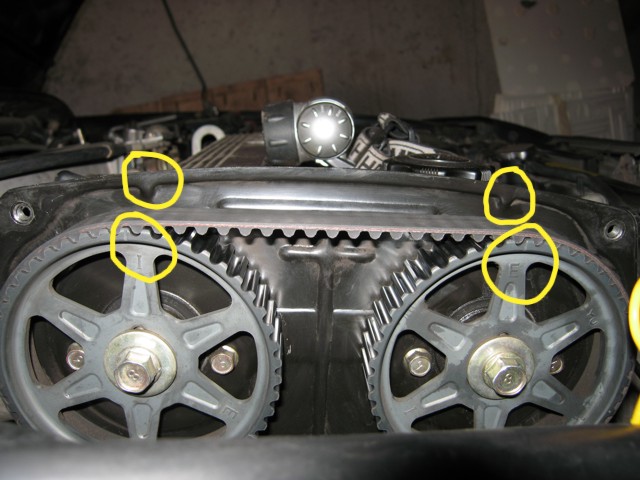

Заменил ремень ГРМ. Помучился. Поставил новый ремень на место старого не двигая шкивы. Двигатель начал чихать, видимо все таки сдвинулись. Тогда стал выставлять по меткам. Меток ДО ЖОПЫ. Какие куда фиг знает. Пришлось снимать крышку клапанов. Проследил по клапанам вроде поставил.

Устати, кто знает какие метки что значуть на двигателе BP DOCH 1.8.
Их там всяких много. Точки если выставить клапана стоят как попало. Вытавил какие-то черточки по вертикальным стрелкам на корпусе открывал крышку и еще проверял по клапанам вроде ездит. Но чувствую мож на зубик обшипся.
На шкиве коленвала риска и шкала на корпусе до 20 град и метка ВМТ перевернутое Т.
Подскажите плиз. Только кто точно знает, без домыслов.

С метками поспешил. Для распредвалов не там. Вроде как сверху И почему-то не симметричны, а на разных углах. Мож так и должно? Нет никакой документации в Омске.
Код двигателя совпадает,думаю метки тоже должны совпасть.Смотри внимательнее,может у тебя коленвал провёрнут на 180.
05 сен 2006 09:03
В смысле повернут на 180? Думаю тогда машина не завелась бы совсем. Т.е. поршень в момент поджига находился бы в НМТ. Нее. Там метка точно стоит, а вот на распредвалах шкивы получились стоят к верхним меткам, если это они, метки I и E соответственно. И E и I смотрят примерно как на картинке, но там нет меток.

Обрадовался не посмотрел по-подробней, что есть некоторые различия двигателя на картинке и моего.

Всё прально у тебя стоит. Не парься. :)
Я когда после обрыва ремня на своей ставил ремень ...
чуть не сдурел... пока по кулачкам распредвалов не выставил.
у меня перепутаны были шестерни распредвалов и следовательно ни по каким меткам выставить их невозможно было.
а как у тебя ща . - это ГУД.

На картинке, ту что выложил Igor, точно так же, кстати.

Да примерно также и получилось. Но метки не там. И потом где-то еще видел в нете еще и подписаны бывают. А вдруг на зубик отличаться могут мало ли. Это ж много.
Ну всеравно СПАСИБО всем. Успокоили.
