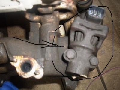

22 мар 2011 07:46
Сообщений: 42
на сколь я понял это он
SDC11130.JPG [ 70.29 | Просмотров: 3878 ]
