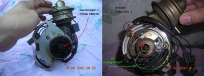

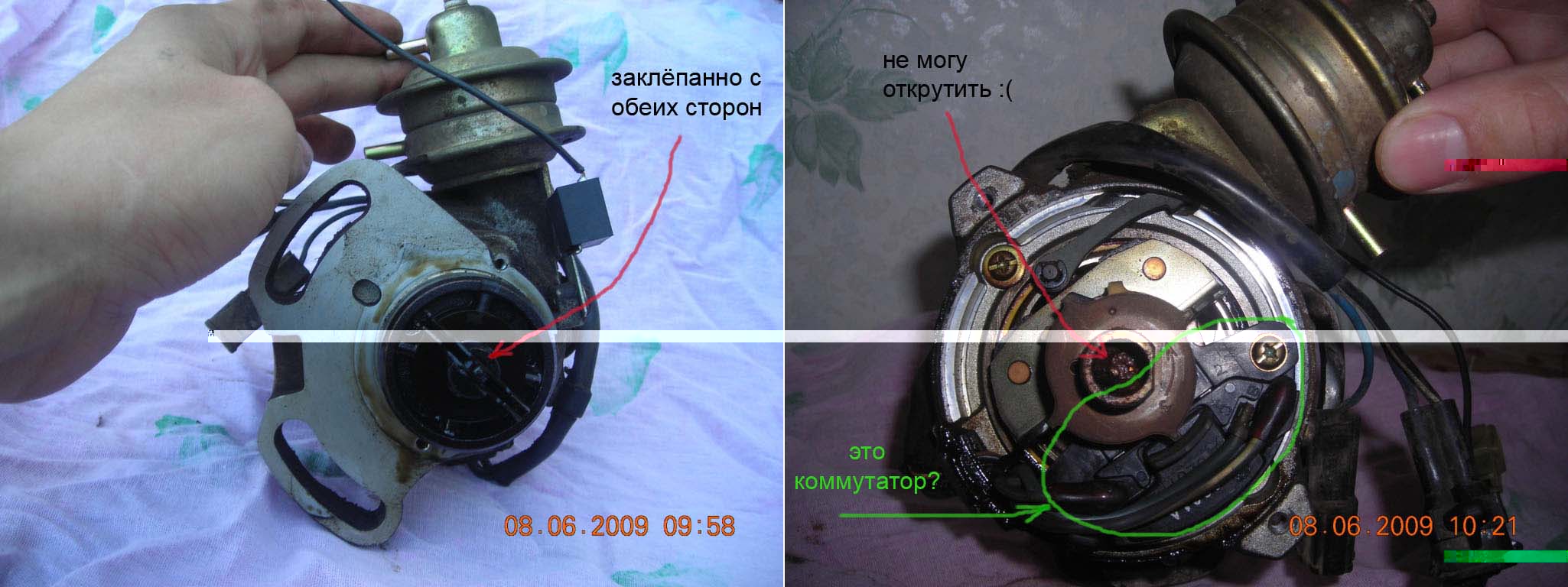

Всем привет, понял что у меня коммутатор сгорел, подскажите как трамблёр разобрать? Внутри следы масла, скорей всего сальник внутренний потёк, так же расход масла увеличился и по не известной мне пречине перестал сигнал идти на катушку. Искры нет :( Поподробней если можно расскажите и если можно то с фото. А то я боюсь чего лишнего сделат.
У меня мазда 323 BF13 трёхдверный хэтчбек, двигатель B6 1.6i.

Суть в том что ехал, заглох... вообщем так 3 раза, третитий на долго :( проверил топливо есть, искры нет, свозил машину электрику тот сказал коммутатор, больше нечему. снял трамблёр, так как уже не боюсь его снимать (ранее менял сальник наружний). Подскажите можно ли поставить отечественный коммутатор и если да, то какой на мою машину подойдёт. А то столкнулся с 2-мя проблеммами, в городе таких машин больше нет, а на заказ выходит этот коммутатор дорогой, машина стоит дешевле :( заодно про сальник если можно черканите

Good-Warrior,
в зависимости от датчика.
возможно поставить наборчик ТАЗовский, вывести сигнал с датчика и пустить на коммутатор жигулевский (катушку ему тоже свою нужно ставить).

а что за датчик? где он? и что это, то что я обвёл зелёным, коммутатор?

Спасибо большое, мы его разобрали, а вы мне заполнели пробелы в моих познаниях, теперь скажу Спасибо, что поддержали. Дал в руки свой трамблёр знакомому, так как сам его боялся мучать. А Он их не в первой мучает. Вообщем разобрал его на моих глазах за несколько минут до основания, метки сделал. Действительно, конструктор. Я всё зафотол и написал коментарии по разборке. Сальник внутри оказался дубовый уже, у нас такой стоит 300 руб., есть ещё в одном месте за 260, но там кончились. Офигеть просто можно, офигеть как дорого. Думаю подобрать отечественный и купить орегинал и поставить отечественный (если найду), посмотреть сколько продержится отечественный сальник. Потом написать, что да как. Как собиру его, так допишу свой научнуй труд и выложу подробности сдесь как считаете стоит? Или не писать? Я их вместе с фото сделал... или как подругому сдела, ссылочкой к примеру?

Желательно фотку платы коммутатора крупным планом.

Коммутатор буду разбирать только в том случае если соберу трамблёр и он не будет снова работать, а то он походу заклеен :( или типа того, а размер сальника моего дубового 15х24 в магазине 15х25, но думаю он такой и должен быть. Короче жду зарплаты и пойду покупать оригинал, а то мне сказали отечественные говно держаться 1 год, максимум 2, а чисто японские 10 лет. Вообщем отговорили брать. Я тут пособие в подробностях делаю, пока в ворде. Так сказать пособие для детей, теперь даже не имея не каких познаний в ремонте можно будет разобрать и собрать без проблем.
