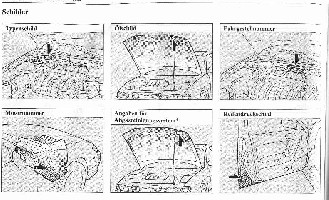

Номер находится снизу у дальней головы (со стороны пассажира), если не найдёшь, могу отсканировать рисунок с мануала
07 июл 2005 10:59
буду чертовски признателен..
07 июл 2005 12:24
Лови!
1.jpg [ 133.79 | Просмотров: 13322 ]

ZhenyaK подходишь к открытому капоту с правой стороны(по ходу движения) и смотришь сверху с фонариком на угол двигателя, который на картинке представлен... находишь площадку, очищаешь ее от пыли и читаешь номер... на картинке все очень понятно... у меня например было так что номер был очень ровно "отполирован" пылью и я тоже его искал приличное время пока просто не протер предполагаемую площадку от пыли.

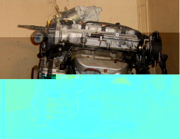

вот фотка смоим движком . нарисуйте пожалуйста где тут номер двигателя. это зад ща перед еще скину
Комментарий к файлу: нарисуй пожалуйста где тут номер.?
81.JPG [ 51.74 | Просмотров: 12590 ]

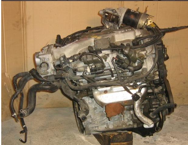

во движок сперди. К8
Комментарий к файлу: нарисуйте если он спереди номер движка
111.JPG [ 46.53 | Просмотров: 12590 ]

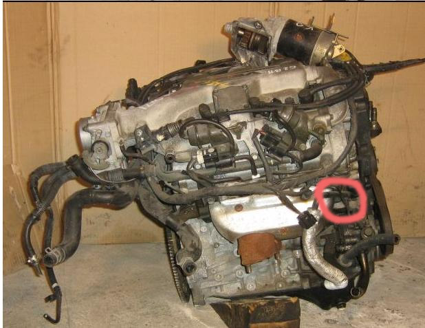

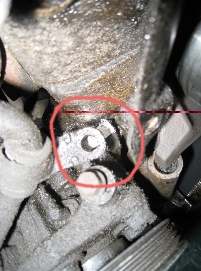

Вот
Комментарий к файлу: номер двигателя
nomer odnako.jpg [ 95.99 | Просмотров: 12581 ]

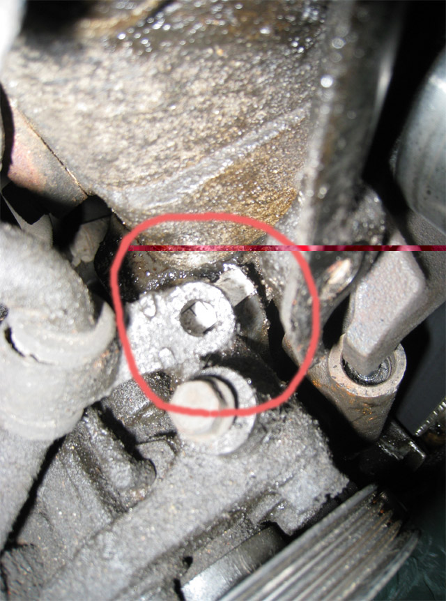

для большей наглядности
Комментарий к файлу: площадка с номером двигателя
nomer odnako2.jpg [ 180.43 | Просмотров: 12596 ]
только на втором фото кожух ремня ГРМ снят, шкив который там виден - соответственно шкив насоса ГУРа

аааа вижу вижу такая угольчитая плащадка ?? только вот на втором фото получается он под пластинкой , закоторую крепится коржуХ ???
спасибо за терпение . буду искать :-)))

для наглядности download/file.php?id=14779&mode=view
Это кронштейн крепления одного из шлангов ГУРа, он откручен на фото ввиду разбора, но в нормальной ситуации его там нету.
Вoris_MX писал(а):
ZhenyaK
Вот это я искал и найти не мог :)

Сообщений: 6
