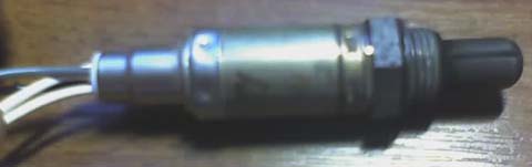

Сразу хочю извиниться за созданный топик по столь избитой теме, но ..... наболело, не мог устоять.
Итак. Летом, начитавшись FAQ, метался в поисках ВАЗовской лямбды BOSCH.....133. На рынках, в магазанах видел как минимум 4 разных лямбды, я имею ввиду сделанных явно в разных местах, а не конкретные модели. Модель одна: BOSCH.....133. Выглядели одна убогей другой. (см. фото моей снятой на днях лямбды бош)
В итоге купил. обошлась в 870р. Никакой разницы не почуствовал. Как ездила машина так и ездила. По расходу тоже особо не заметил. Было гдето 11-12 л. летом. Много, согласитесь?
Но в зиму моему терпению пришёл предел. Жрала 14-15 литров примерно. Это уже перебор. И тут я наткнулся на универсальные лямбды от NGK. У нас в Самаре есть официальные представители продукции NGK [url]monroesamara.ru[/url]
Довольно приятно было пообщаться с квалифицированными специалистами из этого магазина по емайлу.
В итоге решился и купил этот датчик. Всё цивильно: коробочка, инфструкция по установке на всех языках (в том числе и на русском), рем.комплект для крепления к старому разъёму (уплотнители, обжимные хомуты).
Как оказалось лямбды NGK - это как раз те самые родные лямбды! Разница только в разъёме, который надо будет прицепить старый. Это ведь для нас не проблемма, не правда ли?!
Стоимость oxygen sensor NGK - 1270р. Не дорого! Тем более 100% Япония!
В итоге у меня перестали плавать обороты на ХХ. РАньше грешил на свечи NGK, оказалось всё дело в лямбде. Расход бензина снизился - это факт! По моим подсчётам 12-13 л сейчас съела и это с учётом что несколько часов моя мася простояла с работающей печкой, когда я усанавливал маршрутный компьютер :) http://www.mazda-auto.ru/forum/viewtopic.php?t=9215&start=175
К чему это я..... а вот к чему: ПОКУПАЙТЕ кислородные датики (лямбды) NGK! Да, это реклама!!!!!! Испытал на своей масе и... свём кошельке в плане расхода бензина.
Комментарий к файлу: Лямбда Bosch. НЕ ПОКУПАЙТЕ!
06-01-06_2228.jpg [ 31.42 | Просмотров: 31223 ]

Astral, а как определял, что лямбде то пипец прищёл??? Я вот тож падумывал то на неё, то на другую какую хрень из-за расхода......... А патом решил почистить фарсунки для профилактики (да просто летом пол дня нех делать было). Снял, стал в них брызгать очиститель карбюратера.... Ну гавна никакого с них не полилось, нормально распыляли с самого начала. Думал, что вообще зря снимал.... Никакого прихода по динамике не почувствовал. А патоб сматрю и диву даюсь расход упал на пару литров 100% как ни крути:))). А думал, што лямбда.......
Ну так как определил "мёртвость" сего девайса ???

1250 а хрен определить самому мертвая она или нет!! я три раза на диагностике был не помогло, просто поменял и все и стало легле намного с 13-14 до 10 упал расход это зимой то!!! лямду кстати брал в "рекорд сервис " это около "пекинская утка" за 1500р со скидкой, а так она 1800 р стоит 4-х проводная.
06 янв 2006 23:38
1250, Да это чувствуется, что лямбда почила, если уверен в испрвности остальных агрегатов. Провалы сразу, плавание, перерасход + тестер нам поможет.
Astral, такой БОШ можно отмыть и впарить тазоводу за пятихатку! Ему похер, а тебе прибавка на пиво.
07 янв 2006 00:59
1250, летом после покупки маси я наверное ВСЁ перебрал ("воздух", дроссель, свечи, сеточку, бензонасос, фильтры все, жидкости, масло и т.д. и т.п.), поменял, прочистил чтобы избавиться от провалов. Лямбду в том числе :) Вся проблемма была в ВВ проводах. Заказал на экзисте blue print и до сих пор радуюсь жизни! ;) А родная лямбда возможно ещё и в боевом состоянии была, но я всегда всё делаю через ж@@у. Купив бошевскую обрадовался и старую выкинул (идиот!!!) на радостях из-за её убитого вида.
Так что ничё я и не определял ..... а вот сейчас явно перерасход был очевиден. На сей день радуюсь замене. Я может и погорячился 06cupaR русские БОШ-лямюды, но мне явно попался самопал левый, так что будьте бдительны, товарищи маздоводы!
Dm39, так ты за 1500 взял какую лямбду? бош или нгк? Насчёт точного расхода скажу после установки маршрутного компа :)
Lexx, впарить неудасться, ибо товарного вида нету, разьём родной (бошевский аля тазовский) отрезан и выброшен, да и совесть не позволит даже за пиво его впарить кому либо...

вобщем до замены лямбы я думал что машина ездит нормально, но после замены я понял ( пару дней катаюсь после замены) что она вообще не ездила, у меня сейчас с 1500 оборотов тянуть начинает, а раньше меньше 2500 смысла не было.... думал типа высокооборотистый движок так и должно быть, сейчас частенько ловлю на мысли что тапку газа отпустить надо :)
и пропала секундная пауза когда резко газ надавил....думать перестала сразу едет.
Короче не то что самолет стала, но намного лучше :roll:

значит диагностика левая была... уже 100 раз говорилось что работоспособность лямбды определяется осцилографом... читать тут...
http://toyota-club.net/files/04-02-20/0 ... rem_lz.htm
тестером можно определить только зависшую лямбду... т.е. не все возможные комбинации неисправностей... мягко говоря ... а можно и вообще исправную лямбду приговорить к замене с помощью тестера...

Astral, по поводу лямбды от Бош, могу сказать что либо тебе не повезло либо ты подключил как то не так... и прежде чем выкидывать свою старую надо было проверить ее осцилографом... а вообще по 10 лет лямбды точно не живут... однозначно... 100 %
я себе обе воткунл Бош-евских, и они работают нормально... осцилограмма правильная, значит тут ни чего такого не может быть... мистического... надо все просто грамотно замерять... расход у меня упал на 1-2л...
так что можно и Бош ставить и NGK...

berserk, я и говоро, что БОШевская мне попалась явно "левая", а подклюил я её правильно, насёт этого я уверен.
