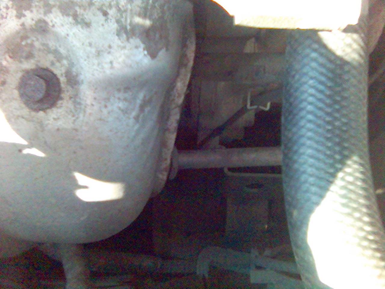

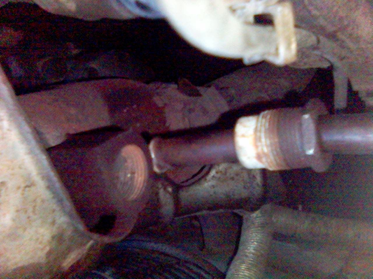

Подскажите это EGR или нет?

15 авг 2006 10:30
Очень похоже :)
Если эта труба идут к впускному коллектору - то он... наверное... :D
15 авг 2006 10:31
NikaSS, да :) это вывод из выпуска на ЕГР
15 авг 2006 10:42
:oops: Чуть не забыл спасибо сказать. Спасибо)
И откручивать его надо около выпускного коллектора как я понял? или где-то у впускного?
15 авг 2006 10:44
NikaSS, откручивай гайку на второй фотке и глуши трубку
15 авг 2006 10:51
Merlin, спасибо, займусь - главное до конца быть уверенным и не открутить че-нить не то :)
15 авг 2006 10:54
NikaSS, там трудно промазать :) ну а на всякий случай проследи куда он идет как говорил FOXtrot :) должен ити к впускному коллектору
15 авг 2006 12:56
Merlin, пропробуем :)
15 авг 2006 15:05
NikaSS, дафай,дафай быстрее пробуй и результаты в студию - владельцы Z5-х с нетерпенем ждут!

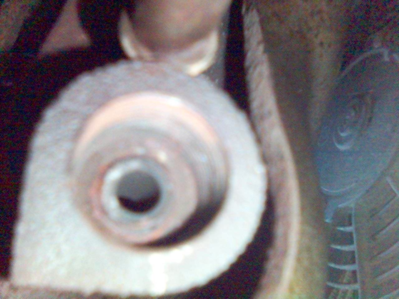

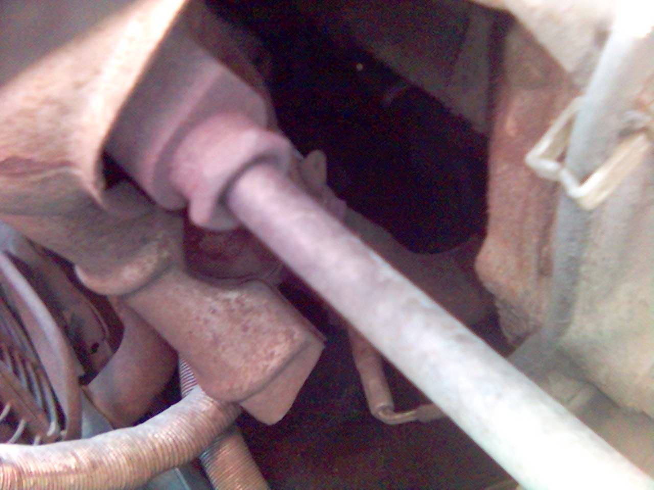

Воопсчем открутил я эту трубку - ключ на 24 и снял хомут который её держит.
Посмотрел, внутри отверстие 5мм и все чисто и сухо, не стал я туда ничего пихать. :roll:

NikaSS, так а там и будет чисто и сухо :D температура то какая :))))))) вот если бы ты сам ЕГР снял, то офигел бы наверное

Только судя по отверстию - оно идет прямо в выпускной без всяких клапанов %)

NikaSS, EGR на Z5 находится в неудобном месте. Но можно заглушить его патрубок и там где ты открутил.
21 авг 2006 16:18
NikaSS, трубка идеот от выпускного к клапану ЕГР, а сам ЕГР находится в районе впускного (ищи его по трубке)
