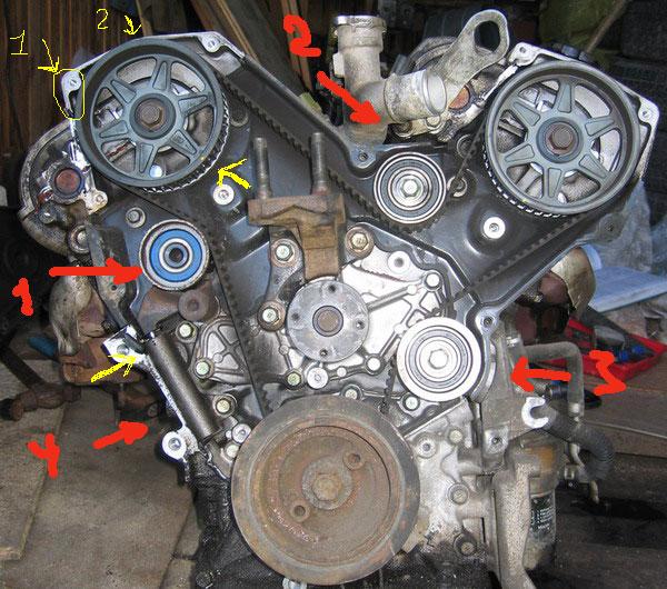

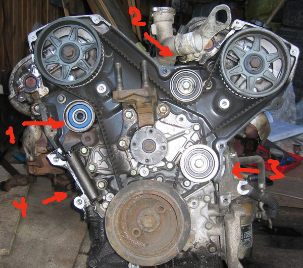

на второй фоте движок KL 2,5 со снятыми кожухами защиты ремня ГРМ
1. ролик натяжителя
2. ролик
3. ролик
4. Натяжитель

Снял колесо, и защитный кожух с низу. Снял патрубок от двигателя к радиатору. Открутил штуцер обратки от насоса ГУРа и снял шланг идущий в бачек для масла от ГУРа. Ослабил гайки на натяжных роликах для ГУРа и Помпы и для Генератора и компрессора для климы. Снял ремни, смнял натяжные ролики. Упер снизу в блок мотора( тока не в поддон двигателя ) деревянный брусок и опустив подъемник так чтоб двигатель уперся в брусок и держался на нем. Я незнал упадет ли двигатель , если открутить подушку. По этому так сделал подперев бруском двигатель. Открутил подушку двигателя, и начал снимать защитный кожух ремня ГРМ. Ввиду отсутствия места вспомнил многих япошек и их матерей. На первой фото вы видите примерно как все выглядит со снятыми защитными кожухами ГРМ.

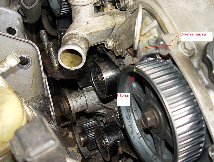

Немного повозился с откручиванием болта на шкиве на коленвале. Прокручивался вместе с коленвалом двигателя. Помог пневмо-гайковерт. Итак открутив болт на шкиве, легким постукиванием резиновым молотком я снял его. Потом выставил метки. Крутил за болт на распредвале. Обратил внимание что шпонка на шестеренке коленвала не соответствовала метке на корпусе. Искал долго и нашел. Если повернуть коленвал так чтоб шпонка на коленвале смотрела примерно на 11 часов, то выступ на блоке совпадет с небольшой выемкой с внутренней стороны шестеренке. Там как бы выступ по кругу или колечко или кантик для ремня наверное. В это время точки на распредвалах будут смотреть на небольшие выступы на моторном блоке. На первом рисунке я указал под *1-точка* точку на шкиве распредвала ( точка желтого цвета ), на блоке примерно я обвел окружность там должен быть выступ. *2-метка,выступ*. На другом распредвале, который ближе к салону там в том же самом месте должны быть и выступ на блоке и желтая метка на шкиве распредвала. Они тоже должны совпадать. Еще на этой же шестеренке распредвала есть 2 -е выдавленные точки и 2 выступа. На второй фото я указал желтым цветом под цифрой 2. Там 2 выступа и 2-е выдавленные точки тоже должны совпадать. Если все совпадает, то можно открутить нижний болт гидронатяжителя. Гидронатяжитель - под цифрой 4 красного цвета. Потом ослабил верхний болт Гидронатяжителя и немного дернул на себя. С небольшим щелчком у меня выскочил шток из Гидронатяжителя и ремень ГРМ ослаб. Все ремень был снят.

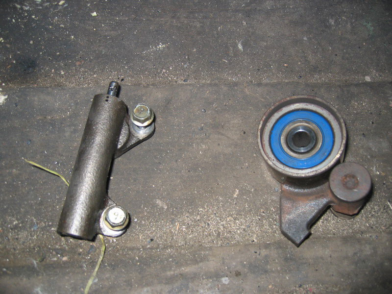

Открутив верхний болт Гидронатяжителя ,я его извлек. Ну проверив все ролики или поменяв ( затягивать 38-51 Ньютонов на метр ) приступим к одеванию ремня ГРМ. Сначала Гидронатяжитель помещаем в тиски, чтоб задавить обратно шток. На корпусе Гидронатяжителя есть 2 отверстия и на конце штока одно. Совмещаем их по одной осевой линии. Помещаем в тиски и ПОТИХОНЬКУ с чувством, не прилагая больших усилий ( при усилии 9807 Ньютонов или 1000 кг - Гидронатяжитель можно повредить ) задавливаем шток. Я крутил так: немного кручу, чувствую возрастает сопротивление- остановлюсь, подожду пару секунд и дальше. Я так думаю там внутри масло перетекает из одной полости в другую через маленькое отверстие. Таким способом задавив шток обратно в корпус ловим чтоб нижнее отверстие в корпусе Гидронатяжителя совпало с отверстием в штоке. Просовываем сталистую проволку и фиксируем шток. На проволочке можно сделать небольшое колечко. ( типа как на гранате Ф-1 :Yahoo!: ) Прикручиваем Гидронатяжител на верхний болт, чтоб он немного ходил от руки. Проверяем чтоб все метки на коленвале и распредвалах совпадали. Накидываем ремень ГРМ. Начинаем с шестеренки коленвала, потом через ролик (под номером 3 красным цветом) и на шестеренку распредвала. Потом через ролик под номером 2 и на другую шестеренку распредвала и через натяжной ролик. Здесь я сделаю небольшое отступление и опишу как одевается ремень ГРМ по книге для мазда техников. Снизу с шестеренки коленвала потом через ролик номер 3 дальше через шестеренку распредвала ближе к радиатору. С другой стороны от шестеренки коленвала через натяжной ролик номер 1 на шестеренку распредвала ближе к салону который. Далее по центру двигателя между Шестеренками распредвалов образуется прогиб под ролик номер 2. Вот под эту петлю ставим ролик номер 2. Который предварительно должен быть снят.
Чесно сказать мне так не удалось одеть ремень и я делал по своему.
06 апр 2006 12:33
После того как одев ремень ГРМ и проверив все метки приступаем к установке Гидронатяжителя. Закручиваем нижний болт и затягиваем верхний. Момент затяжки 19-25 Ньютонов на метр. После этого можно дергать за наше колечко, :ROFL: которое фиксирует шток Гидронатяжителя. Шток выскакивает и упирается в выступ натягивающего ролика и натягивает ремень ГРМ автоматически. Проверяем еще раз все метки, если несовпадают , то придется провести еще раз операцию по снятию и установке ремня ГРМ. Если все метки совпадают то можно себя поздравить. После этого я подсоединил провода и произвел кратковременный запуск двигателя. Секунды на 3-5. Потом собрал все остальное навесное оборудывание, залил все жидкости и катаюсь до сих пор уже примерно 10 тыс пробега после замены ремня ГРМ.
