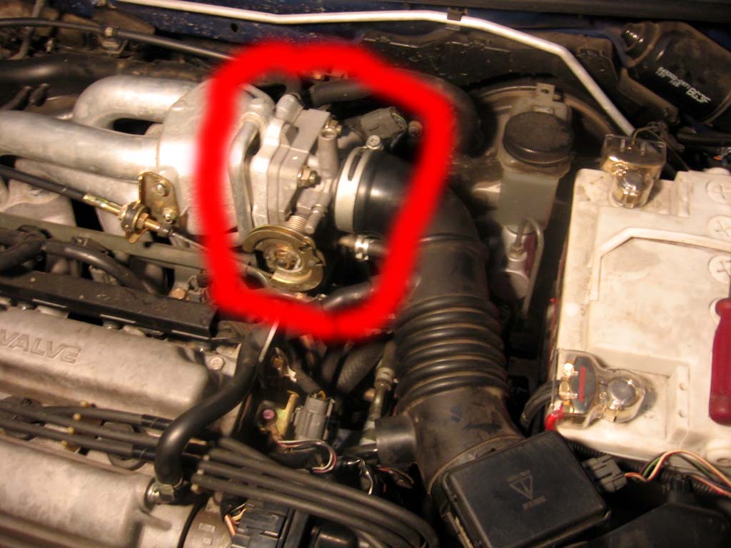

2.смотрим на моторный отсек и видим искомый объект(Фото1)

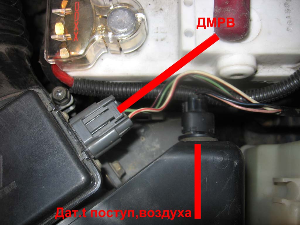

3.снимаем фишки с воздушного фильтра а) датчик массового расхода воздуха(ДМРВ),б) датчик температуры поступающего воздуха.(фото2)

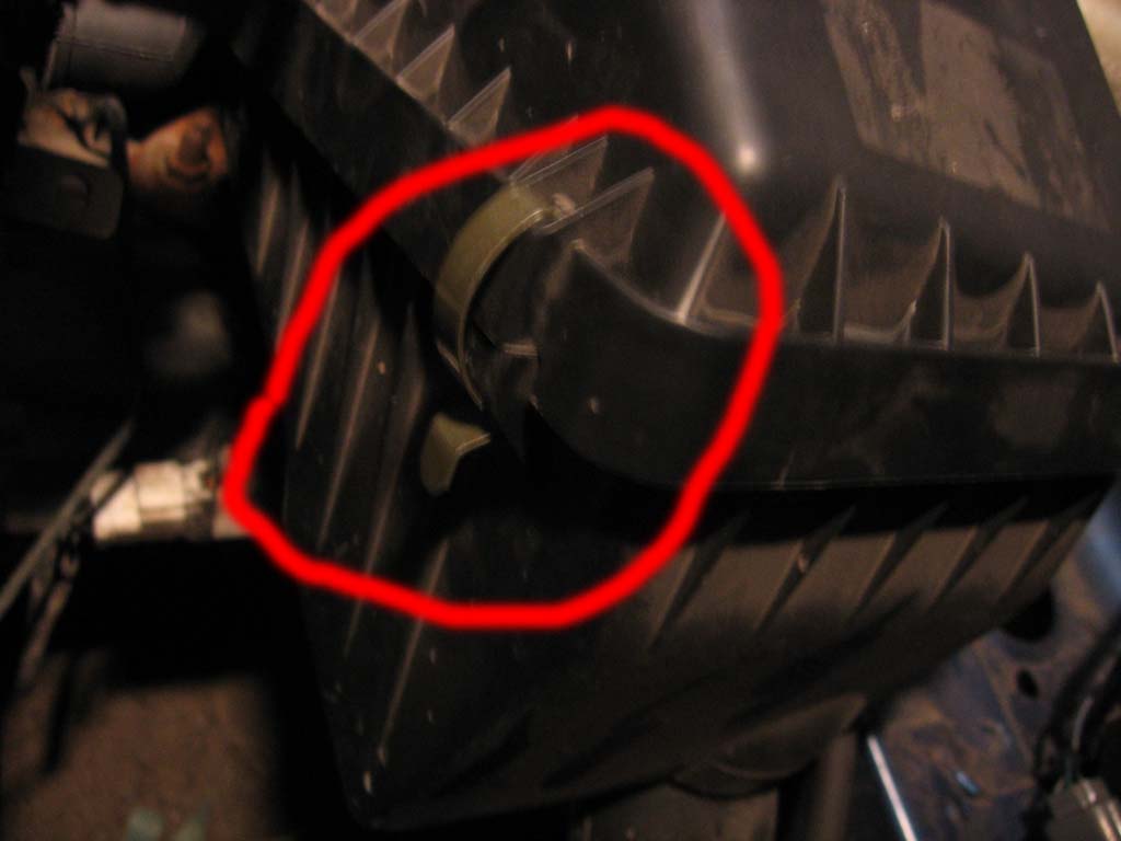

4.Снимаем две защелки с воздушного фильтра,крестовой отверткой отварачиваем болт,крепящий патрубок в дроссельной заслонке,попутно снимая шланг с этого патрубка(помоему шланг вентиляции картерных газов)(фото3).и аккуратно поворачивая патрубок по и против часовой стрелки,потягивая на себя, снимаем его на :)

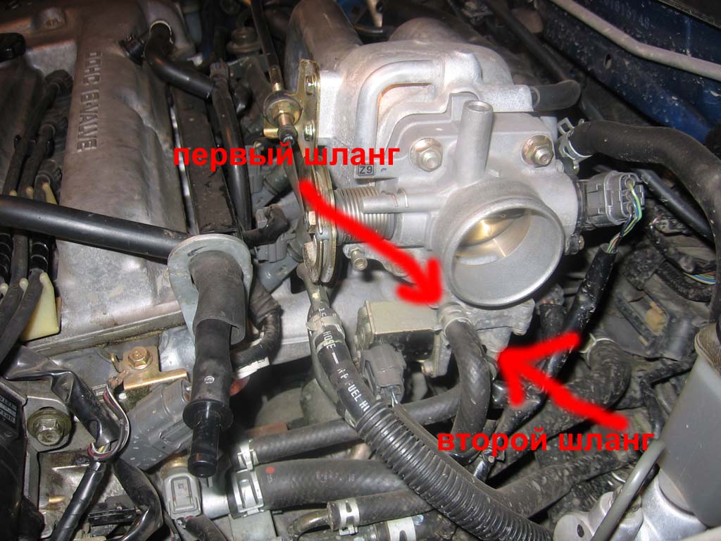

5.далее снимаем фишку с датчика положения дроссельной заслонки и пару шлангов(здесь мне пригодились пассатижи) с системы точное название которой я не знаю,с первого шланга у меня немножко капнула охлаждайка(заткнул обыкновенной гелиевой ручкой под руку только она попалась) :) со второго ничего ни текло.(фото4)

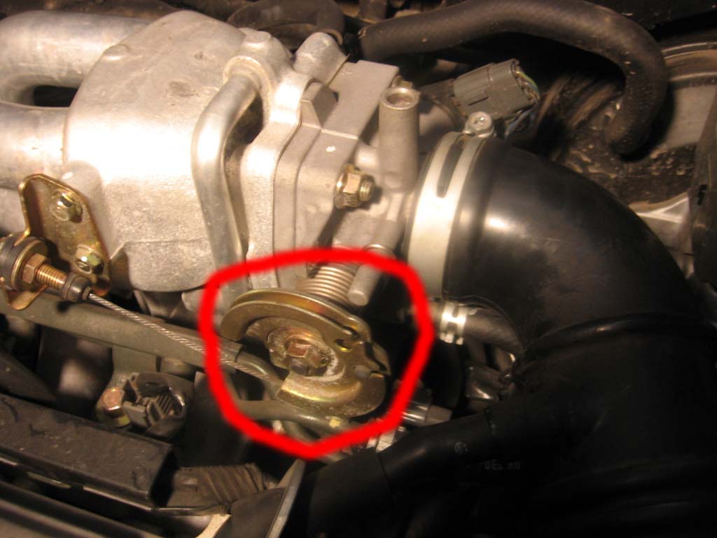

6.снимаем тросик с дроссельной заслонки выводя его из зацепления (фото5)

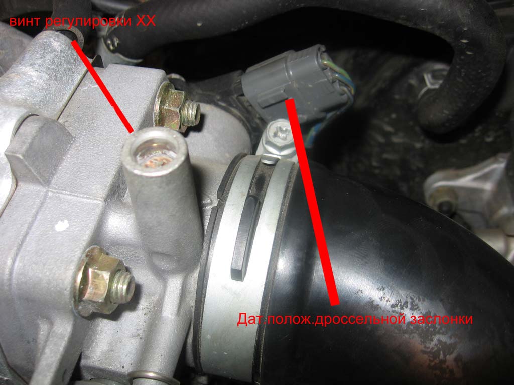

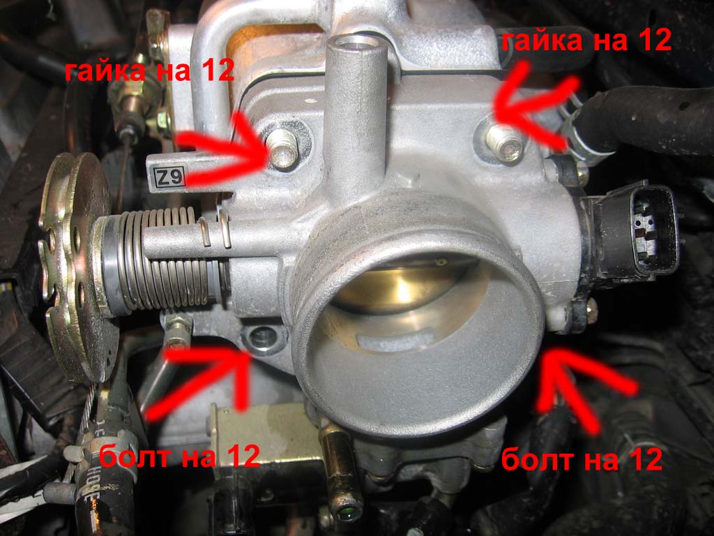

7.берем головку на 12 и вороток,отварачиваем 2 гайки и два болта,все дросельная заслонка свободна.(фото6)

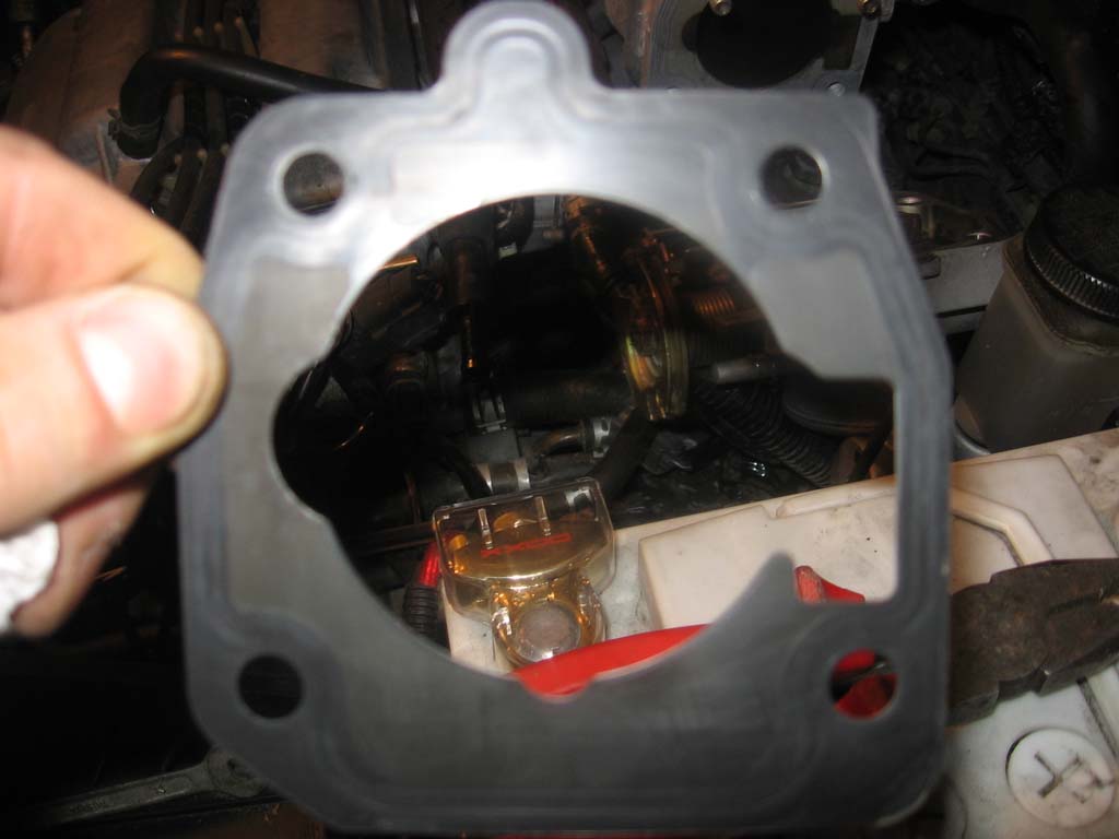

8.аккуратно пытаемся ее стащить со шпилек и не порвать прокладку(у меня все отлично слезло и ничего не порвалось) (фото7)

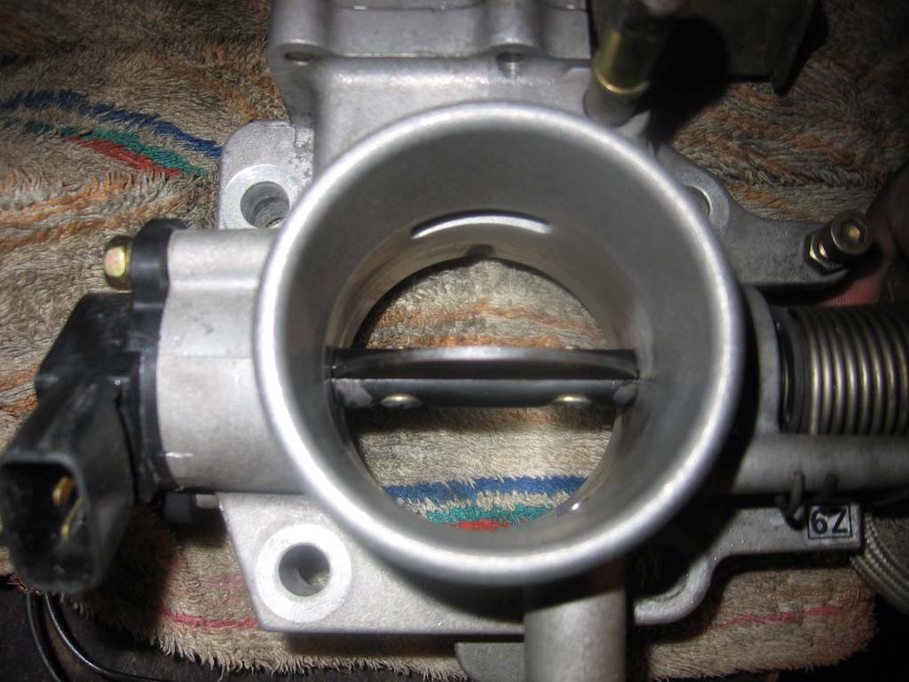

9снимаем и начинаем пшикать и отчищать все от нагара и грязи,можно привлечь зубную щетку на помощь(кто-то на форуме предлогал),(я немножко прошелся по грязи 1000ой шкуркой) (фото8)

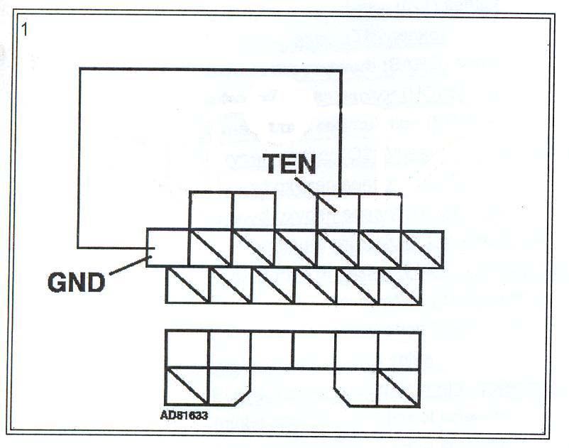

1.выключаем зажигание,берем подходящую перемычку(я использовал проводок тонкий) открываем диагностический разьем замыкаем контакты GND и TEN (фото9)
2.заводим двигатель и начинаем медленно вращать винт регулировки ХХ (фото10) выставляем нужные обороты мкпп700-750,акпп 800-850

фото1
(фото1).jpg [ 107.66 | Просмотров: 25778 ]

фото2
(фото2).jpg [ 96.71 | Просмотров: 34042 ]

фото3
(фото3).jpg [ 60.09 | Просмотров: 34027 ]

фото4
(фото4).jpg [ 136.24 | Просмотров: 25962 ]

фото6
(фото6).jpg [ 118.01 | Просмотров: 25722 ]

фото9
(фото9).jpg [ 62.56 | Просмотров: 34044 ]

Если не ошибся, ты не снимал с корпуса заслонки блок, в котором стоит регулятор ХХ (тот самый, на котором моторчик и подходят те самые 2 шланга)?
Или снимал? Оч интересно... :)
Думаю там тоже чистить надо... Или там не видно было грязи?
10 янв 2007 18:18
Зарегистрирован: 21 сен 2006 11:12
Сообщений: 272
Откуда: г.Москва р.Перово
нет я его не снимал.ты правильно понял,а причина тому была банальна.не было под рукой шестигранника такого или звездочки,короче не смог открутить,хотя возможно и надо было прочистить,я вроде бы карб клинера туда набрызгал продул воздухом.все вроде бы работает по сей день без нареканий проехал уже 1200-1500км.

Погляди на саму заслонку. Возможно, она у тебя не полностью закрывается и через щель воздух подсасывает, тогда регулировочным винтом отрегулируй положение заслонки.
