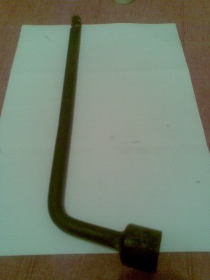

все получилось: нашел в гараже балонник от тойоты взял балгарку подточил упер в стенку блока и как описывал вАСЬКА вынул как гвоздь из доски. вот фотки девайса которым действовал извините за качество но принцип будет понятен.
000.jpg [ 195.1 | Просмотров: 17129 ]

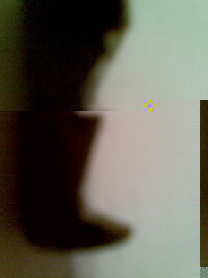

ну вот так вот получилось
11.jpg [ 162.97 | Просмотров: 17128 ]

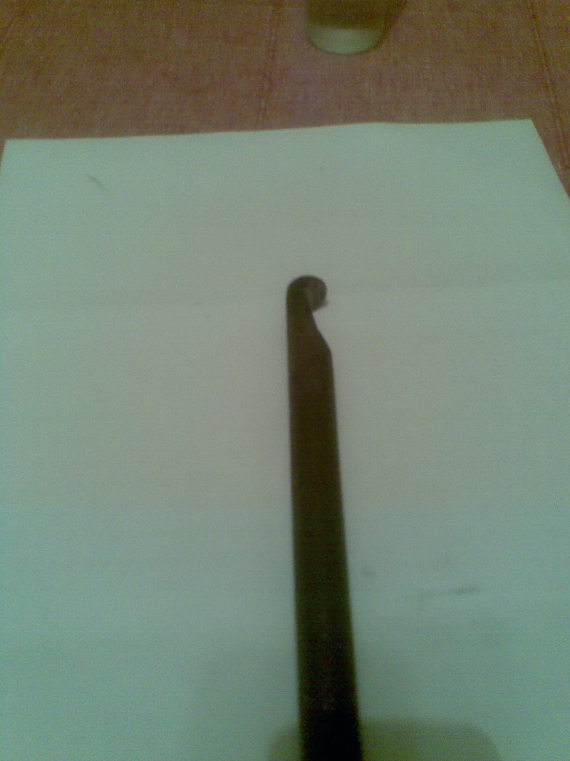

вот так
12.jpg [ 182.2 | Просмотров: 17125 ]

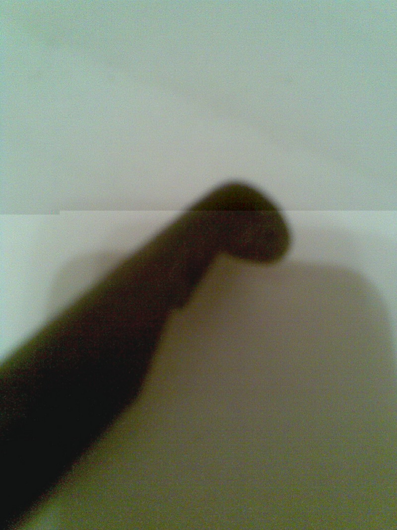

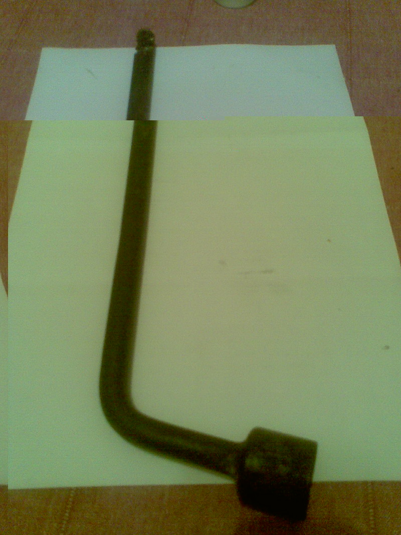

и так
14.jpg [ 186.62 | Просмотров: 17125 ]
13.jpg [ 185.33 | Просмотров: 17122 ]
