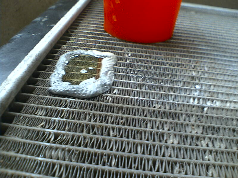

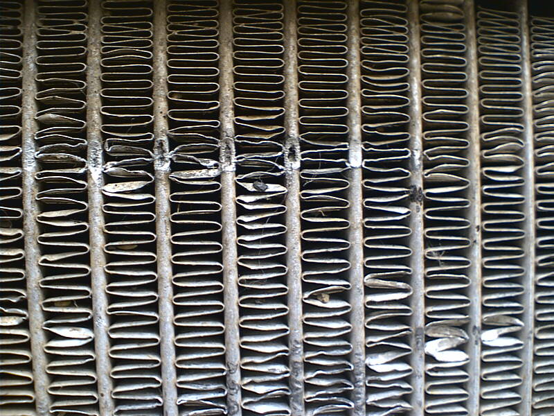

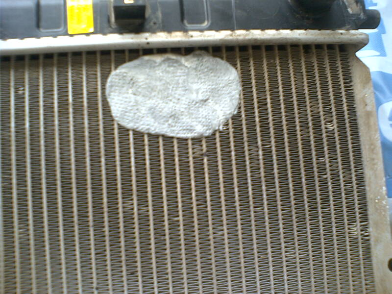

Решил вот поделится радостью)) ХЗ, может это уже кто-то и писал....Но...
В общем, имелся пробитый радиатор. Занес домой, отмыл в ванной, за что получил люлей за черную ванную, нашел дырки. Купил эпоксидку и эпоксицилин (можно пластелин).
1)Радиатор снизу (или сзади) залепляется эпосксилином, чтоб эпоксидка не утекала. Потом заклеенной поверхностью кладем вниз. Получается по бокам эпоксидке не дают уходить соты радиатора, а снизу- эпоксилин.
2)Дальше выкладываем бортики из того же эпоксилина сверху радиатора, получается своеобразная ванночка.
3)Сверху заливается эпоксидка.Налили, подождали, пока вниз стечет, еще налили и т.д. пока эта полость не заполнится.
Ну и все, ждем сутки до полного высыхания, устанавливаем радиатор на машину. Радуемся :)
2 дня езжу, полет нормальный. Завтра солью воду, залью антифриз )
