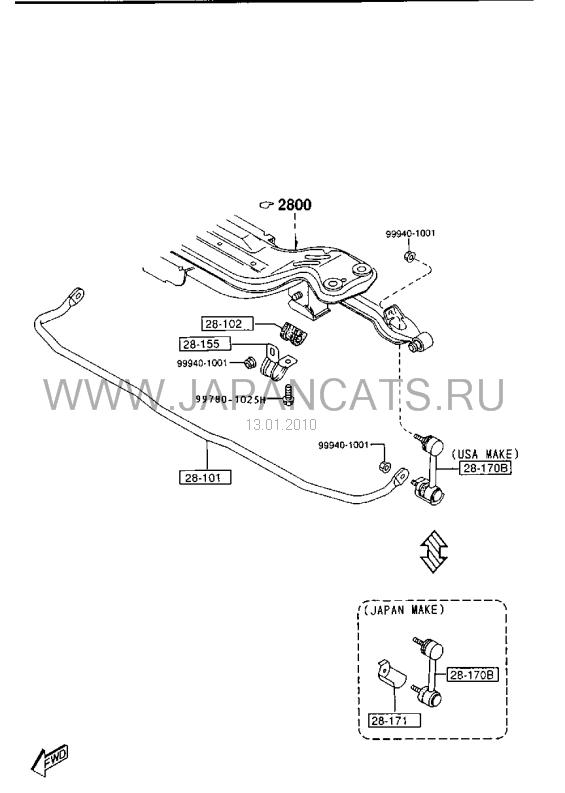

Поменял амартизационные стойки. То есть это стабилизатор называется, который лопнул у меня?
 Заголовок сообщения: Re: Замена втулок заднего стабилизатора - подскажите | мазда (mazda) форум
13 янв 2010 15:08
Сообщений: 1614
Откуда: Мурманск
Баллы репутации: 157
Скорее всего так и есть, вот он на рисунке

номер 28-101 на рисунке? спасибо большое вам. Буду ремонтироваться... Мне кстати сегодня немного ремонта "четверка" подкинула... Въехала мне в задницу на светофоре. (фары, глушитель, дверь багажника, панель, бампер.........) так что завтра в страховую поеду... ЖЕСТЬ!
14 янв 2010 11:55
Сообщений: 1614
Откуда: Мурманск
[quote="chubaka2389"]номер 28-101 на рисунке? [/quote]
Ага он. 28-170В - стойки. 28-102 - втулки. Все может греметь на кочках. Однако если стаб сломан, думаю и так увидишь. Пройдись по поиску, их вроде как-то умудряются заваривать. Хотя при цене неоригинала в 1000 руб лучше не изобретать велосипед.
