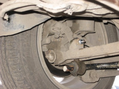

Всё получилось, только лучше на "яйцах" сделать залысины, как на фото наждаком, а то потом шестигранники этих "яиц" хрен отвернёшь...

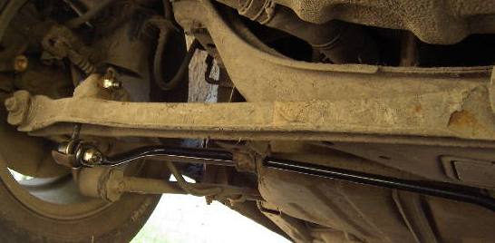

Уважаемые форумчане. Хочу предложить бюджетный вариант восстановления заднего стабилизатора поперечной устойчивости на MAZDA 626 GE (‘94).

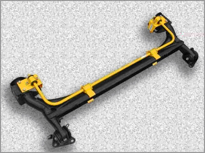

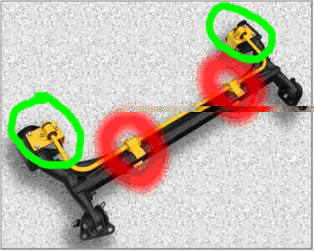

Для этого понадобится собственно сам стабилизатор, я использовал «тютинговый» стабилизатор от ВАЗ 2108-2115.
Pic1; Pic2
Обычно он окрашен в желтый цвет и при установки на ВАЗ не дает ровным счетом ничего, а на MAZDA в самый раз. Данный стабилизатор толще, чем родной и не пустотелый. Диаметр 18мм, что более чем достаточно.

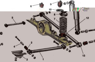

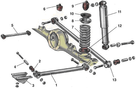

Далее, еще нужна верхняя продольная штанга задней подвески ВАЗ 2106 (на рисунке она под №5) со втулками.
Pic3

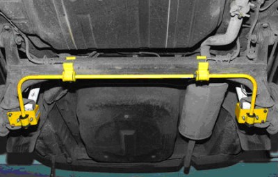

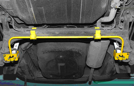

И еще одна деталь – стойка стабилизатора. Я взял первую попавшую стойку такого вида.
Pic4
Понадобится только одна. Главное, что бы диаметр стержня был не менее 8 мм и длина стойки не менее 100 мм.

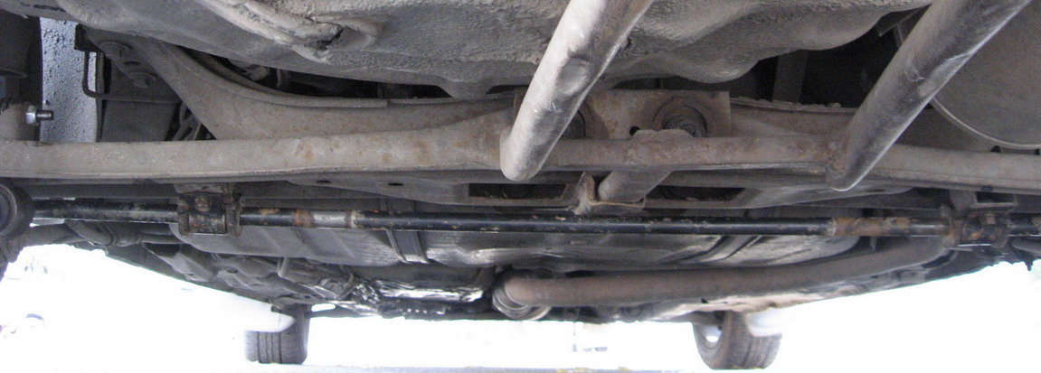

Теперь собственно работа. Понадобилось 3,5 часа.

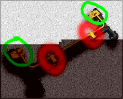

Pic5
1. На стабилизаторе срезаем скобы (красный цвет), не повредив резиновые втулки, они нам понадобятся.
2. Откручиваем скобы на концах стабилизатора (зеленый цвет), и снимает втулки (оставляем про запас).
3. От стойки отрезаем шаровые со стержнем длиной 50 мм. Нарезаем на нем резьбу М8 длиной 30 мм.
4. Берем тягу и отрезаем с нее втулки, оставляя 40 мм стержня. Сверлим вдоль стержня отверстие (не сквозное) и режим внутреннюю резьбу М8. Из резиновых втулок выбиваем металлические втулки, они не нужны.
5. Соединяем изделия их 3 пункта и 4 пункта. Контргайкой фиксируем резьбовое соединение, так что бы по центам было примерно 88-90 мм. Пункты 3 и 4 можно заменить приобретением родных стоек стабилизатора длиной 88 мм, но для этого нужно будет сверлить в стабилизаторе отверстие с диаметром 11 мм, что при 18 мм стабилизатора и оставшимися стенками по 3,5 мм не очень хорошо. Хотя это еще один из вариантов.
6. С концов стабилизатора срезаем по 50-60 мм. Облагораживаем торцы стабилизатора (делаем скосы и красим).
7. Скобы, которые описаны в пункте 2 нужно разогнуть, что бы они ложились на посадочные места под днищем автомобиля для родного стабилизатора.
8. На концы стабилизатора надеваем изделие (пункт 5).
9. Ставим стабилизатор на место и радуемся.
Pic6; Pic7; Pic8

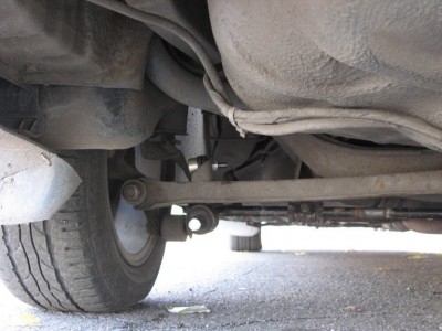

Собственно как все получилось.
