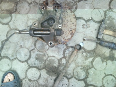

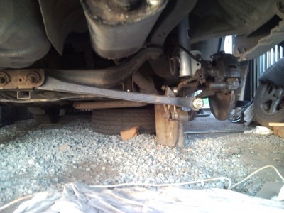

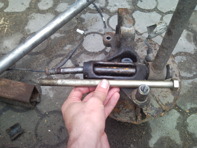

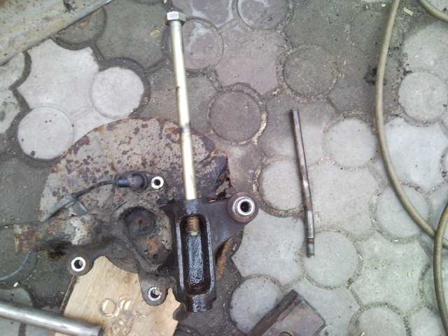

Уважаемые маздоводы, граждане, одноклубники!!! Я с вами согласен на 100% что при ремонте задней подвески "Болт" на ступице вытащить не просто... Когда делал левую сторону я болт этот вообще согнул и пришлось срезать грани "шляпу" и выбивать в обратную сторону, а на второй стороне я сделал по хитрее, прежде чем его выбить я его почистил наждачной бумагой со всех сторон до блеска и отмочил прикипевшие места WDшкой, выбил аккуратно не повредив резьбу....
Для тех кто не знает, этот болт ступичный который держит 2 тяги можно купить в любом ВАЗовском магазине за 80р. вместе с гайкой, болт называется "ось верхнего рычага ВАЗ 2101" :)))
 Заголовок сообщения: Re: Замена сайлентблоков задних реактивных тяг Мазда 626 GE FP | мазда (mazda) форум
05 окт 2010 23:07
Зарегистрирован: 05 окт 2010 21:02
Сообщений: 0
Автомобиль: Mazda 626 GE 2.0 FS
болт называется ось верхнего рычага ВАЗ 2101

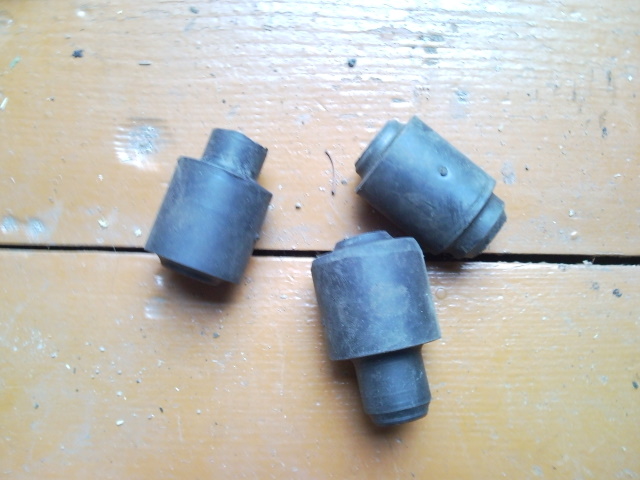

Комментарий к файлу: распилил саленблок
SNC00217.jpg [ 155.98 | Просмотров: 42246 ]

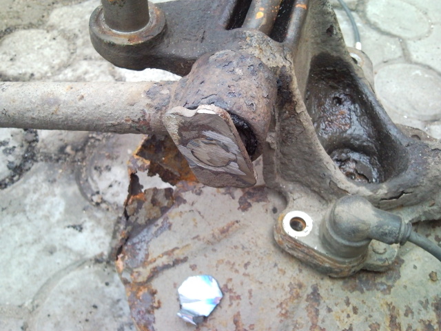

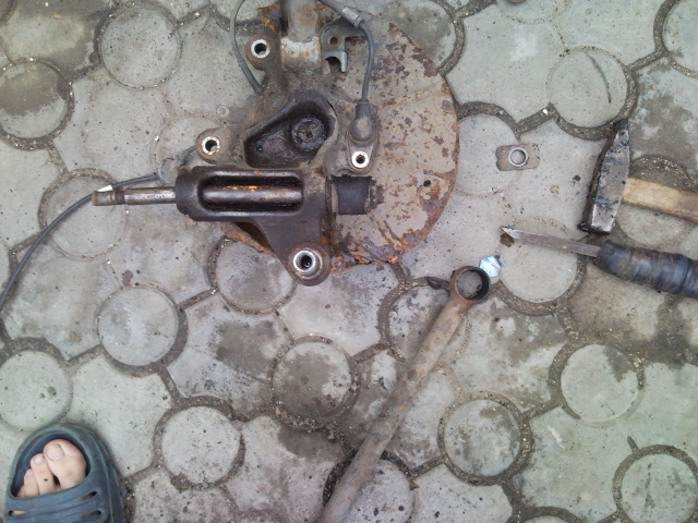

Комментарий к файлу: срезал болт
SNC00215.jpg [ 138.46 | Просмотров: 42246 ]

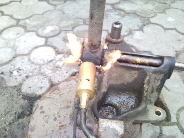

Комментарий к файлу: Выжег саленблок чтоб без труда снять тягу...
SNC00214.jpg [ 115.06 | Просмотров: 42246 ]

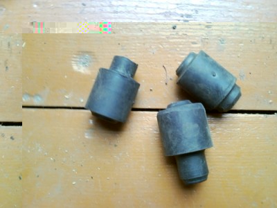

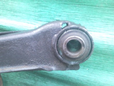

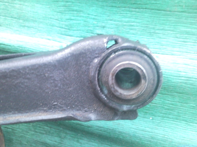

Тяги покрасил специальной краской-грунт по ржавчине...
Комментарий к файлу: Для надежности я их еще вклеил на "эпоксидку", так как коррозия прослабила посадочное место для саленблока
SNC00230.jpg [ 107.88 | Просмотров: 42246 ]
Комментарий к файлу: Китай, 2 саленблока пришлось переделывать (внутренний диаметр был меньше на 2 мм)

Комментарий к файлу: ВАЗовский встл как родной )))
SNC00223.jpg [ 148.38 | Просмотров: 42246 ]

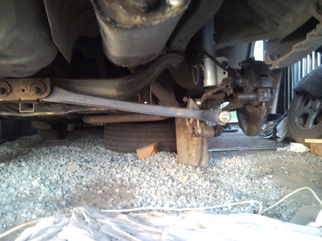

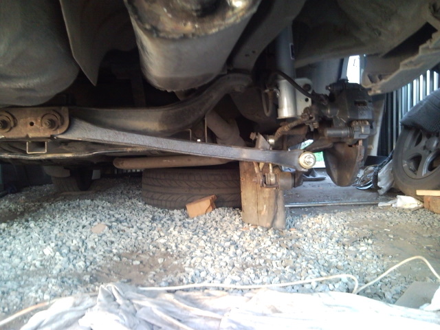

При установке тяг затягивать нужно только после того как накинете колеса и опустите авто на землю
SNC00267.jpg [ 131.9 | Просмотров: 42246 ]

кстати шайбочку надо 1 копеешную тоже купить , т.к. у оригинального болта на конце резьба м12 а у вазовского 14 (ну или старую рассверлить)
