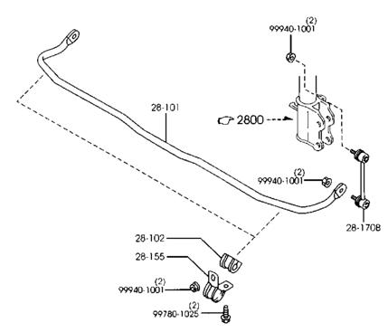

Задний стабилизатор гуляет. Купил втулки. Хочу поменять сам (жаба душит 600 р. отдавать).
Я так понимаю особых сложностей при замене нету?
1. Вывешиваю зад.
2. Откручиваю кронштейны.
3. Снимаю старые втулки.
4. Одеваю новые втулки.
5. Прикручиваю кронштейны.
При этом стабилизатор от стоек откручивать не надо.
Если чего не так - поправьте пожалуйста.
СПАСИБО :D

Sergio, Правильно думаешь.

Не нужно путать гайки на самих стойках стабилизатора (где без болгарки туго) и резиновые втулки самого стабилизатора, которые автор хочет поменять ;)
Уменя было неудобство в том, что торцовым ключом туда не подлезешь межает тяга-рычах, а рожковый не осилял, прокручиваясь :( Помог накидной ключ.
Кажется если одну сторону приподнять, то доступ к гайке будет лучше...

And626GE92, а втулки стабилизатора вроде к кузову прикреплены ьолтами, судя по рисунку. там вроде можно открутить одну любую гайку и новый сайлент(он с разрезом) подсунуть под прижимную пластину.
Болт снизу вертикально, а гайка спереди горизонтально, если так можно выразится.
Если только болт вывернуть, то придется выгибать пластину. Как-то не очень это, имхо...

Вон, кстати, на рисунке выше это хорошо видно...

Да оба болта надо выкручивать.
Я, когда лопнувший стабилизатор менял, все 4 болта откручивал...
