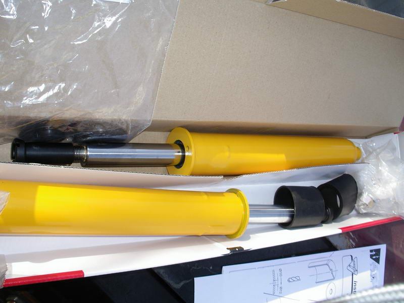

Вот наконец таки установил я кони... пока только передние... регулировка жесткости установлена на минимум...
проехался и сразу же сомнения улетучились - надо заказывать задние...
в общем первое впечатление - у меня лимузин... едет мягко глотая все шероховатости асфальта... потом правда все пришло в норму, когда проехался по стыкам и прочим выбоинам понял - нет все таки у меня 626 ;))) но все равно в комфорте я не только не проиграл но и выиграл немного!!! и это по сравнению с мягкими Tokigo, которые новые и полностью рабочие!!! При нажатии на крыло руками машина довольно легко опускалась на Tokigo, а на конях хрен прожмешь - гораздо жестче...
Управляемость превзошла все мои ожидания:
1. Меньше стала чувствоваться скорость - т.е. еду я по Москве уверенно спокойно, как я думал, смотрю на спидометр а там 120! машина как по рельсам... раньше я чувствовал когда выходил за 100 км...
2. в поворотах уменьшились крены, но самое главное поведение машины вселяет уверенность и там где раньше виражи было стремно проходить на 60 км/ч, сейчас еду на 80-90 и хочется еще жать гашетку!!!
3. уверенная реакция на руль при резком перестроении
в общем я считаю что деньги свои оправдывают эти амортизаторы (7100р пара)... эх знать бы раньше никогда бы не разменивался на каябы да токиги...
забыл сказать что ставил я кони спорт от MX6!
на 626 только Special идут по каталогу
со штатными новыми пружинами лучше не ставить т.к. рабочий ход штока sport-a на 2 см короче штатного! т.е. либо с проcевшими либо с укороченными! ;)
Комментарий к файлу: что внутри... (опорные подшипники куплены дополнительно)
koni.jpg [ 61.08 | Просмотров: 43320 ]
Комментарий к файлу: собственно коробочка
box.jpg [ 89.4 | Просмотров: 43302 ]

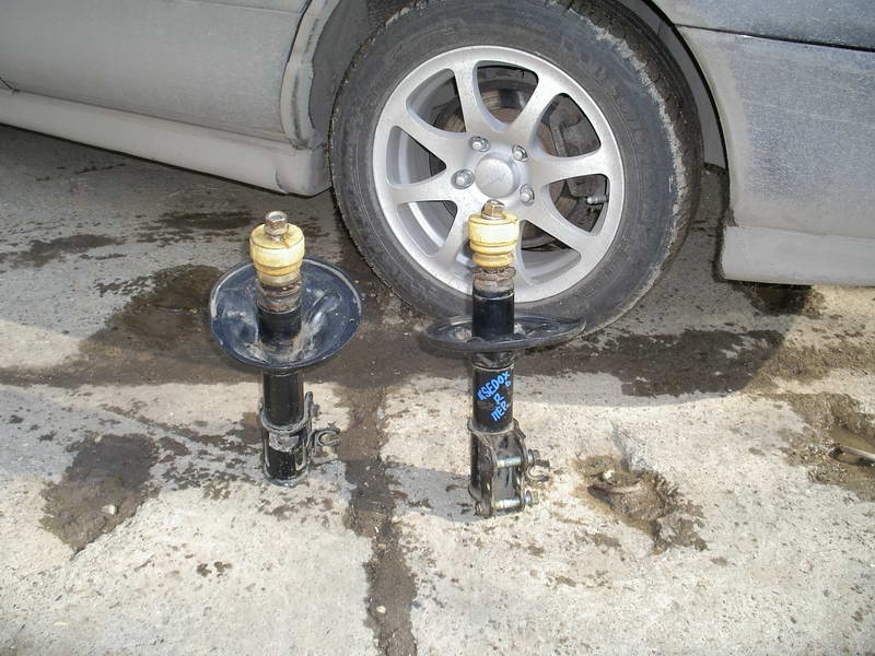

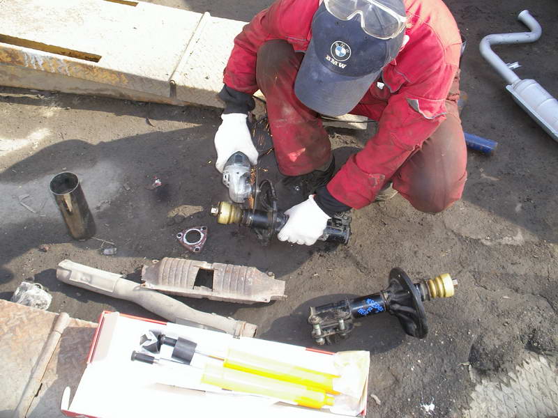

я решил что сам процесс установки амортизаторов на машину не особо интересен... а вот процесс заделывания патронов кони в штатные амо вызовет интерес... посему краткий фото отчет:
оригинальные убитые стойки (от Xedos6) с отбойниками были куплены на разборке за 300р 2 шт.
original.jpg [ 94.11 | Просмотров: 43303 ]
HONDA CR-V II 2.4 АКПП 2005
26 мар 2007 23:04
Сообщений: 3570

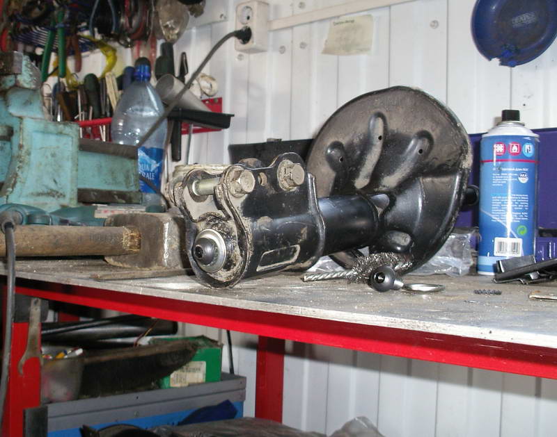

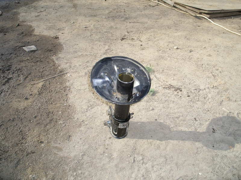

пилим штатные амо:
pilim.jpg [ 86.96 | Просмотров: 43282 ]
otpilili.jpg [ 99.1 | Просмотров: 35608 ]

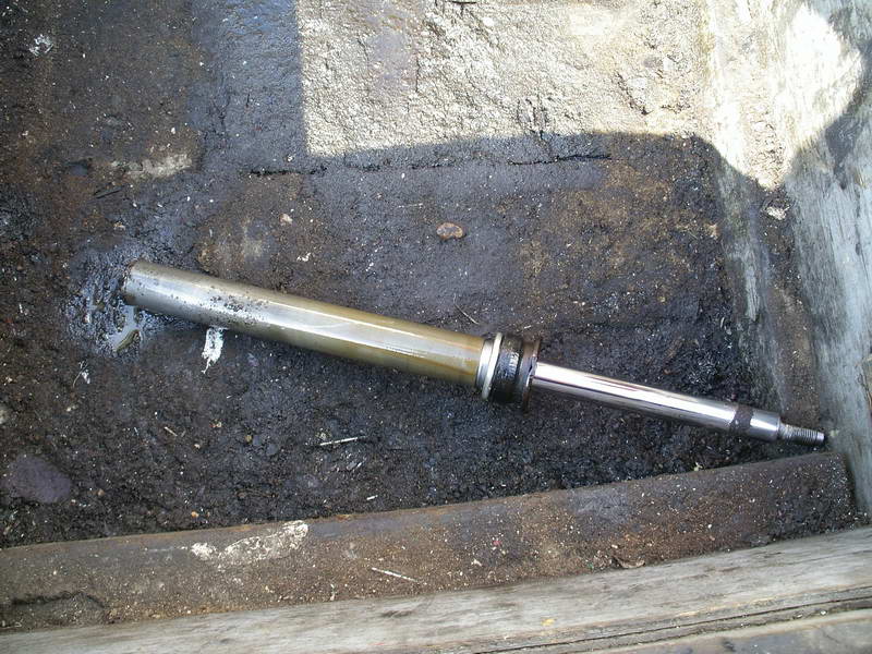

внутренности :D
potroha.jpg [ 119.49 | Просмотров: 35652 ]

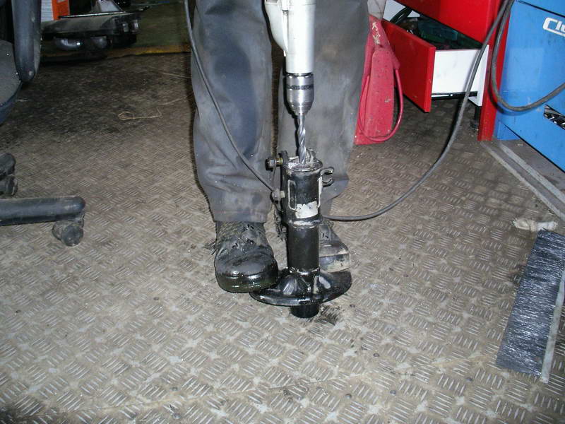

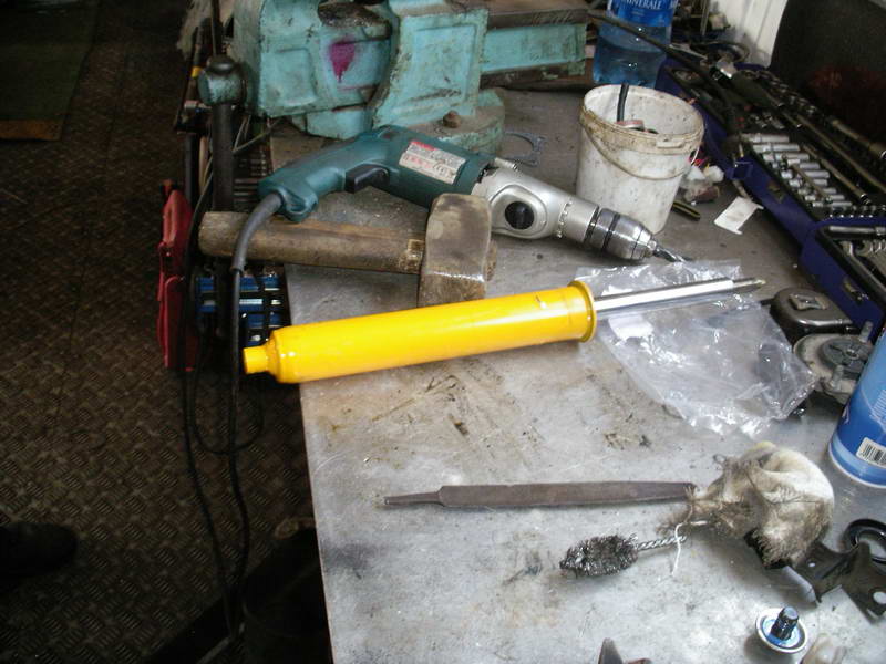

Сообщений: 3570

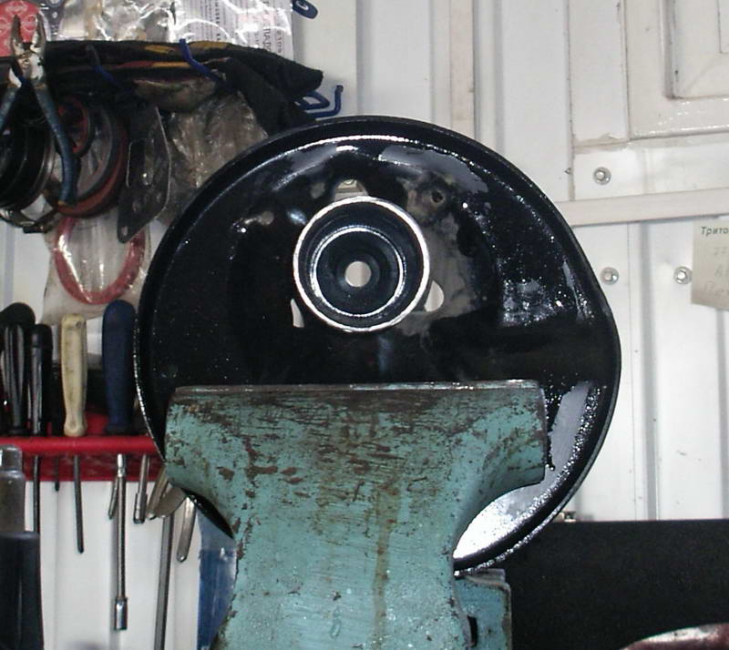

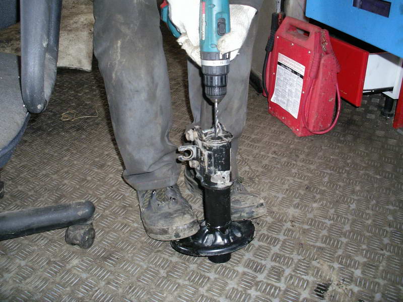

сверлим в геометрическом центре торца отверстие 14мм... сначала небольшим сверлом, потом на 14 естественно
если геометрический центр не очень находится то подправляем как положено - напильником ;))
sverlim.jpg [ 92.35 | Просмотров: 43261 ]
sverlim2.jpg [ 91.07 | Просмотров: 43255 ]
Последний раз редактировалось berserk 29 мар 2007 16:13, всего редактировалось 1 раз.
26 мар 2007 23:12
Сообщений: 3570
в итоге имеем
holl.jpg [ 72.82 | Просмотров: 43269 ]
prosverlili.jpg [ 62.02 | Просмотров: 43253 ]

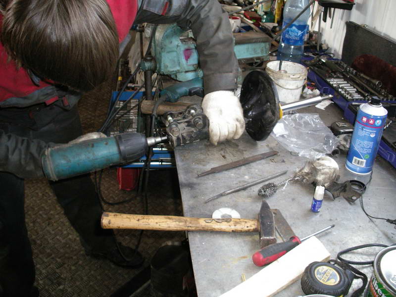

Сообщений: 3570
ну далее вставляем патрон в гильзу и аккуратно резиновым молоточком забиваем патрон в гильзу... предварительно на гильзу надо одеть резиновый уплотнитель(прилагается)... патрон конечно не забивается так просто... тогда молотим со всей дури амортизатором по полу(по принципу как топорище на рукоятку забивают) со зверской гримасой и матом в адрес голандцев... в итоге имеем
patron.jpg [ 78.16 | Просмотров: 43231 ]
zabilipatron.jpg [ 90.74 | Просмотров: 43244 ]
26 мар 2007 23:22
Сообщений: 3570

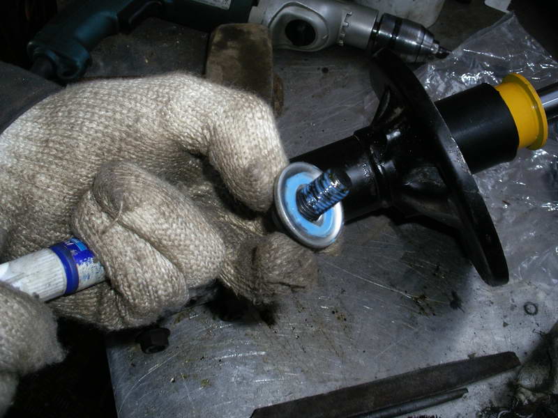

закручиваем снизу болт(прилагается), раз уж просверлили дырку... предварительно мараем болт в геремтике... не забываем про шайбы хитрые галандские!
bolt_germ.jpg [ 78.95 | Просмотров: 43235 ]
krutimbolt.jpg [ 83.38 | Просмотров: 43228 ]
bolt.jpg [ 70.5 | Просмотров: 43242 ]

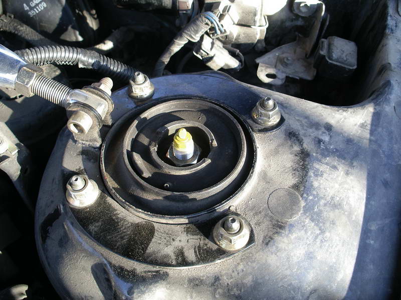

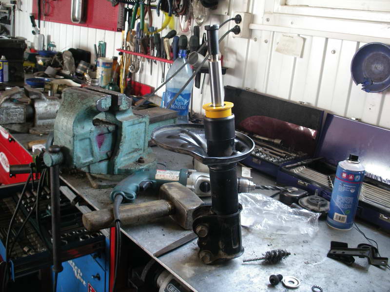

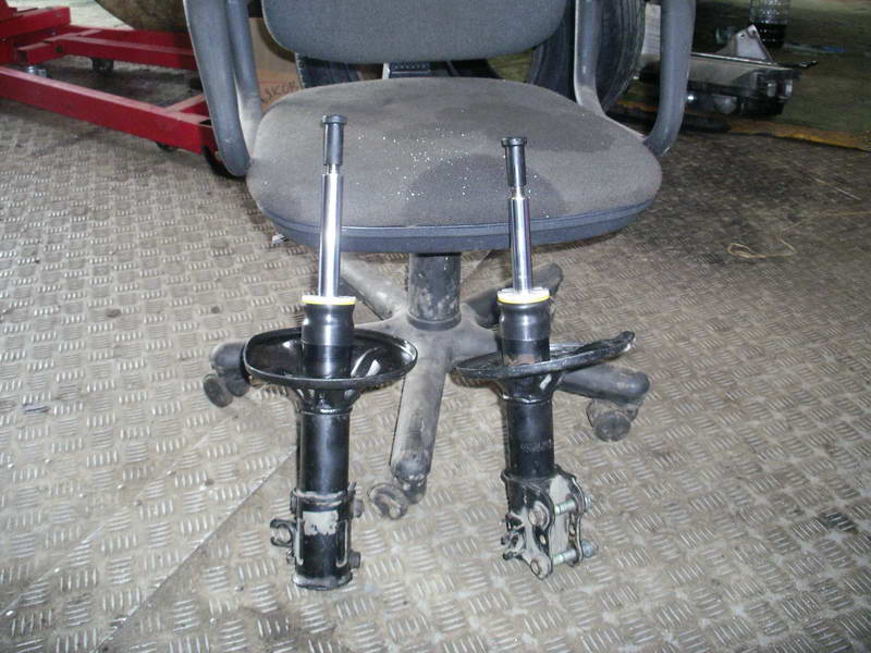

ну вот обе стойки готовы!
перед установкой на всякий случай прокачивал.
да есть еще одна деталь которая не зафиксирована на фото... дырку под шток в опоре стойки необходимо растачивать до конца, т.е. она там сделана полукругом, а резьбовая часть штока штатного амортизатора проточена с одной стороны что бы фиксироваться в опоре и не проворачиваться во время затягивания верхней гайки штока уже на машине... в общем полукруг надо расточить до полного круга т.к. верхняя часть штока коней не проточена из-за механизма регулировки жесткости!
Затягивать же верхнюю гайку следует при помощи 2-х ключей - один Г-образный накидной на верхнюю гайку, в второй что бы шток удерживать от проворачивания!
gotovo.jpg [ 85.67 | Просмотров: 43232 ]

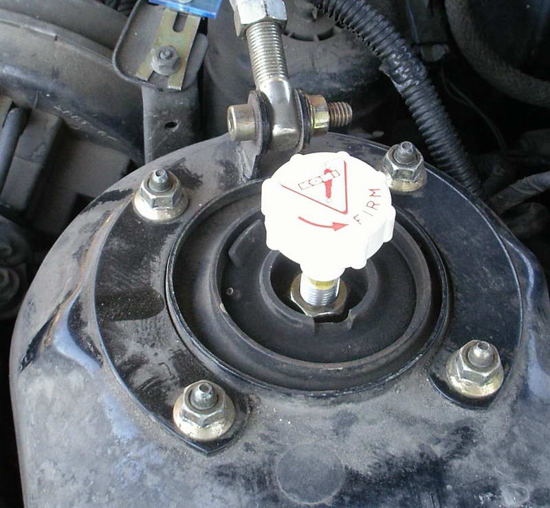

регулировка жесткости происходит за несколько секунд в любое время!!!
regulirovka.jpg [ 94.47 | Просмотров: 43229 ]
regulirovka2.jpg [ 91.42 | Просмотров: 43250 ]

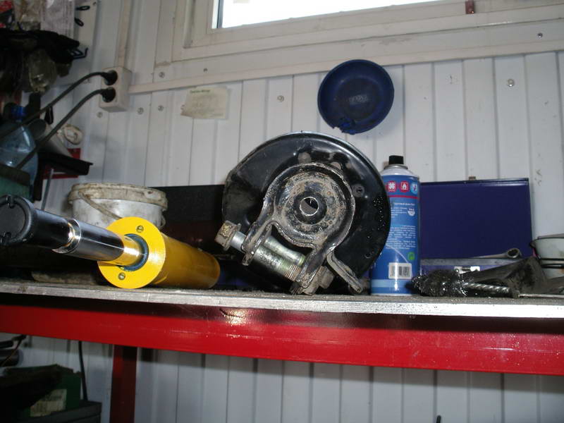

поставил назад koni наконец тоже... в конторе задержали поставку на 2 месяца мля... короче делал все сам на этот раз от заделки патронов до установки на авто...
попозжее может что поподробнее напишу... был небольшой гемор с ключами для затяжки штока и гайками...
короче моя задняя каяба одна оказалась дохлой!!! это всего за какие то жалкие 20т наверное... я в шоке... амортизаторы все говно...
поставил коней и счастлив... затянул их по 540 градусов... и стало офигенно... и не жестко и на дороге на порядок лучше стоит... в поворотах вообще почти кренов нет - я сам в салоне перемещаться стал, надо ковши ставить :twisted:
