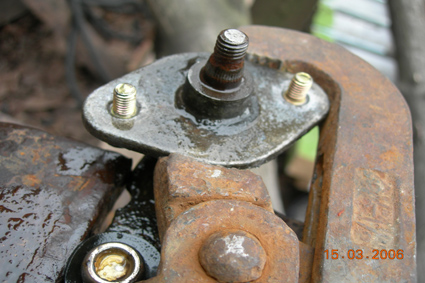

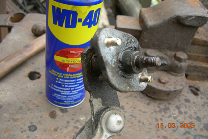

После осени в маську практически не заглядывал. Так, по мелочи - то динамик захрипел, то птф поменял... Подглючивает бендекс, но пока терпимо...
Позавчера резко перестали работать дворники. Посмотрел в форуме - у людей релюхи да контакты глючат. Вот и я разобрал электрику, проверил что смог - вроде намана :shock: . А не работают. Иногда начинают меедленно ползти, потом останавливаются и дергаются на месте. Ничего не оставалось делать, только лезть в механику. Снял декорацию (решетки вентиляции), открутил гайку на 12 с оси движка, с помощью большой отвертки и деревяшки (прокладка, чтобы ничего не погнуть) снял кривошип :D - и дела! движок хужжит нормально во всех режимах.... А вот оси щеток фиг стронешь. Ессно их снял, левая нормально, а правая стоит мертво, сцука! Это какая же силища у движка, что тихонько её проворачивал! В тисках и бобкой с морем ВДшки еле стронул минут за надцать! Потом также обильно лил ВДшку и по чуть-чуть туда-сюда. Минут за 40 добился нормального хода и собрал все взад :D .
Система вроде неразборная, кроме того - корпус из хлипкого силуминия :D , так что молоток не рулит. А вот пластмастки привода дворников желательно припасти. От времени потеряли всякую эластичность и одна таки треснула. Пока поезжу с люфтом левого дворника :( .

15 мар 2006 17:00
:D Сорри, инструмент за зиму заржавел :lol: ....

Всё правильно, кроме того, что они неразборные. Разборные, ешё как. Только сначала как раз ВэДэшкой разрабатываешь, хотя б слегка, а потом разбираешь - там стопорное кольцо есть. Всё чистишь, смазываешь (лучьше всего густым силиконом, как и все трущиеся пары с пластиком) и собираешь.

Шустов, я тогда не знал, что там вообще есть - знал бы, конечно залез бы и одел тягу :) А потом когда приехал полез в EPC посмотрел - всё стало ясненько. А стопорное колечко я не смог снять, инструмента такого нету с собой - да и силикона густого тоже не было, к сожалению. И денег :) За тягу последние отдал :)

Кстати, я вначале тоже подумал, что они неразборные - но после минут 20-ти "разрабатывающих" телодвижений и отпаивания вд-шкой стопорное кольцо появилось вдруг из ржавчины :) И в вертикальной плоскости появилось движение небольшое - в маленькую щёлочку были усиленно устремлены ВД-шные потоки, и всё значительно лучше стало разрабатыватся.
К сожалению, боюсь WD-шка поможет не надолго, т.к. палец закисает там конкретно, ржавчина в полный рост, причем только снизу. Сверху конструкция весьма герметична, если корпус не попортить, не зная про стопорное кольцо, а вот снизу грязь и проникает.
На обеих машинах сталкивался с такой байдой, первые симптомы - дворники скрипят противно, движения идут рывками, потом может и заклинить нафих.
Ремонт простой, за час уложиться реально, только если делать, то сразу оба, чтобы 2 раза не разбирать. Кстати, винт крепления можно и заломать, так что осторожней ;), не переусердствуйте.

Я зделал проще: зазогрел всю ету конструкцию над газовой плитой, а потом использовал 1 болон вд. И все.

ВД-40 далеко не самый мощный препарат, хотя не спорю доступный зато. встречался мне такой PPL-100, фирмы по-моему POLYDINE(вроде по-русски звучало ПОЛАДАЙН), или как то так. Так вот отвинчивается лучше чем от ВД, если конечно в зазор попадет. кроме того дольше потом держится, лучше защищает. брали патрон с лампой на 220 вольт, обычный, домашний открытый, не уличный какой, с проводом. поливали этим делом, давали высохнуть(это обязательная стадия для всех таких жидкостей, а то они и горят ведь пока сырые), потом включали в розетку и опускали в ведро с водой. лампа горела и там. ессно недолго, пленка смывается-съедается, но минут пять точно горела, а больше и не надо для демонстрации возможностей.

Я точно не знаю как что называется :cry: но ту штуковину что держат на фото газовым ключом ( я кстати тоже так пытался, причем не один час :evil: , даже подумывал выкинуть всю эту лабуду, но приятель посоветовал подержать над газом.), так вот, там нет пластика ( сплав аллюминия и еще какой-то метал). Это все разогрелось и свободно стало двигаться, при этом вясыпалась пыль ржавчины.... много. Затем брызгая вд разработал все в ручную. Положил конструкцию на ночь в масло ATF 220 MOBIL1 :D и все. Работают как новые. И еше по моему они разбираются но я не стал мучаться!

Всем привет, такая беда у меня приключилась год назад, так же как и все своими силами снял, минут 15 покрутил руками, ключами и нервы не выдержали, пошел на хитрость . В корпусе просверлил отверстие 3мм (силумин легко сверлится), смешал керосин с маслом, закапал туда и процесс пошел гораздо быстрее. Да инфа, пластмаска там внутри есть 100%. сам её видел.
После всего этого замазал отверстие герметиком. В этом году разобрал проверил, все легко крутится.
