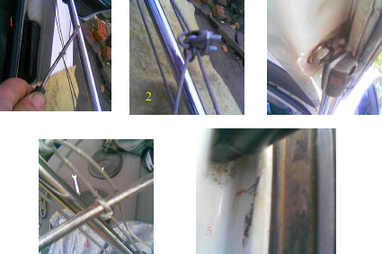

Наконец совсем достала бамбуковая палка, которую я подставлял под заднюю дверь :D . Снял один амморт и пошел по рынку. По размеру подошел от соболя, купил 800р. пара. Немного напрягало, что у родных 400 паскалей, а у соболевских 700. Но вспомнил про вмонтированные в полку прежним владельцем тяжеленные пионеры и купил :roll: . Установка не напрягла. Высверлил старые, рассверлил в кронштейне на 8. Но чтобы нормально стало - пришлось брать напильник и стачивать. Не захотел переноску к точилу тянуть :) , еше и по мокрой погоде. А так за несколько минут напильником довел до нормы. Чтобы хорошо село, пришлось точить под углом (4).
Низ прикрутил, а вот с верхним креплением пришлось поизгаляться. Вспомнил старую восточную пытку с помощью палки и веревочной петли :D . Сначала взял тонкую проволку (1) - рвется. Потом порылся в хламе и нашел трос и хомут, когда-то брал антеену натянуть :D . Пожалел, что не оказалось стальрепа (стяжки для тросов). В общем вставил старую отвертку и начал крутить. Получилось!
Второй амморт аналогично.
Мои косяки :oops: - не защитил какой-нить тряпкой крылья и на одном осталась небольшая царапина от пуговицы на куртке. Потом накрыл старым пальтишкой .
Также теперь я бы полностью убрал нижний штатный болт комплекта, ибо немного цепляет (5). Просверлил бы нижнее крепление амморта насквозь и поставил бы болт покороче, через шайбу и к кронштейну.
В результате этой гребли дверь теперь мягко сама идет вверх. Чтобы закрыть нужно хорошее усилие. Думаю это ненадолго - амморты ведь отечественные :( .

.jpg [ 72.66 | Просмотров: 28107 ]
....jpg [ 89.94 | Просмотров: 28111 ]
