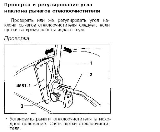

А я вот тут озадачился как-бы мне рычаги проверить скрипят понимаешь щетки любого производителя и новые и старые, только не знаю где и чем проверить а вот есть такая приблуда ока-ца.
123.JPG [ 37.5 | Просмотров: 26954 ]
