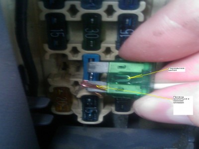

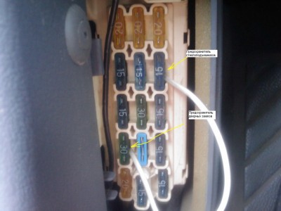

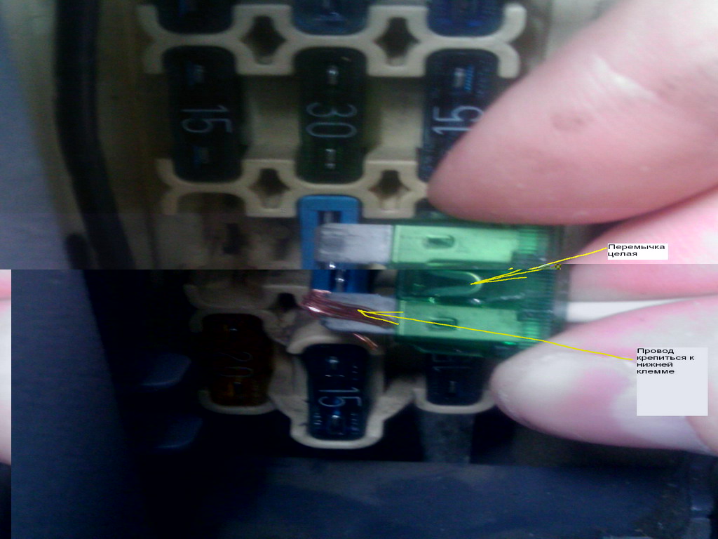

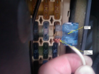

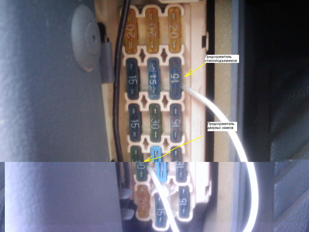

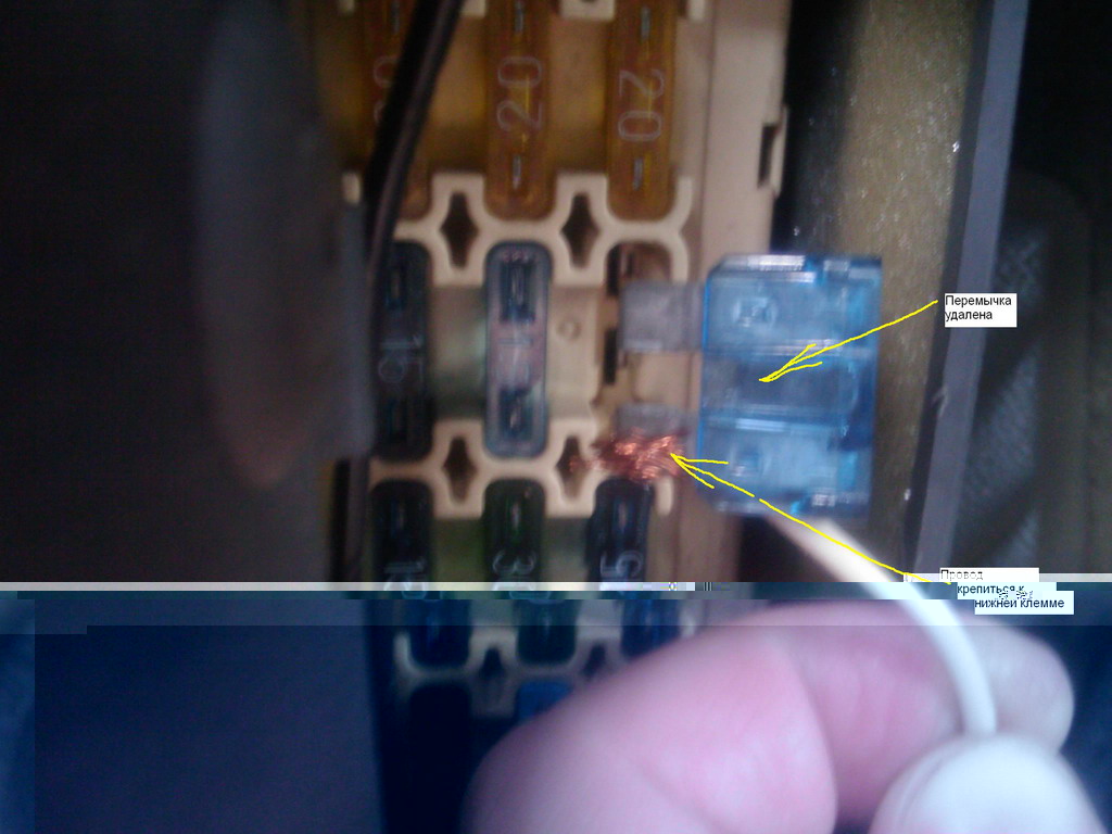

Предистория.
У меня Мазда 626 1992 1,8 GE
Наличие электрических стеклоподъемников-удобная и нужная опция. Но в их работе меня "напрягал" один момент: заглушив машину, а тем более вытащив ключ из замка зажигания, стеклоподъемники переставали работать. Бывало выйдишь из машины и видишь что стекла опущены детьми- и начинается: открываешь свою дверь, вставляешь ключ, поднимаешь стекло.... или другой случай: оставляешь кого нибудь в машине и приходиться оставлять включенным зажигание что бы пассажиры в мое отсутсвие могли отрыть/закрыть стекло.... и куча других случаев
Решение:
Что бы сделать возможным использовать стеклоподъемники постоянно потребовалось лишь кусок (10-15 см) гибкого медного провода и один испорченный предохранитель (испортил умышленно :-)
Процесс вы поймете из фотографий. Принцип работы: на стеклоподъемники постоянно подается напряжение с предохранителя "дверных замков". За год эксплуатации никаких негативных последствий, а одни положительные эмоции....
Ещё хочу заметить, что провод должен иметь достаточное сечение. В начале поставил провод потоньше, но он грелся при одновременном подъеме двух стекол, либо если удерживать кнопку, когда стекло уже поднято или опущено.

mazda323! писал(а):
пара вопросов:
правильно я понимаю что предохранитель на стеклоподъемники не работает теперь?
и чем это может быть опасно для той же проводки?
Правильно. Предохранитель стеклоподъемника отключен. Но питание на стеклоподъемники теперь идет через предохранитель "дверных замков", поэтому провод надо подключать именно к нижней клемме этого предохранителя. Так что при коротыше в стеклоподъемниках сгорит "дверной(зеленый)" предохранитель

stm писал(а):
год назад поставил себе такого "жука", но снял в тот же день, обнаружив, что питание приходит также на блок управления печкой.
потом решил прицепить на штатное реле времени, управляющее подсветкой замка замка зажигания и замка водительской двери, которое работает в течении 20-30сек, после открытия двери.
Если "испортить" голубой предохранитель, как показано на фото, то ничего лишнего (в том числе печка)-не включиться
