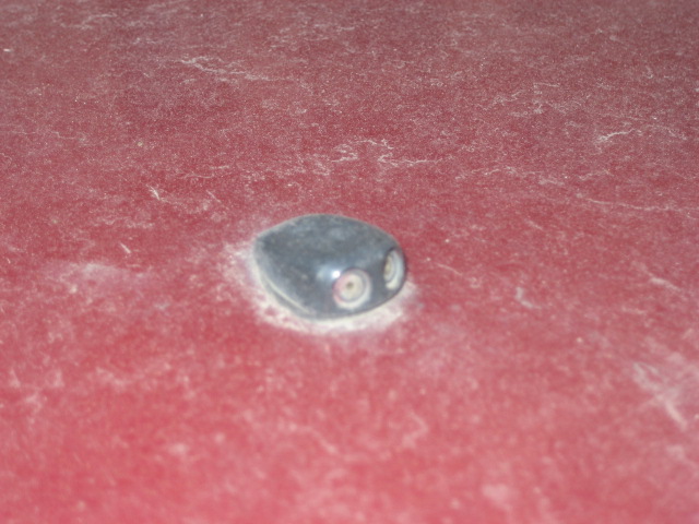

вот старые, тобишь родные стоят, ну их все знают
IMG_0053.jpg [ 99.14 | Просмотров: 17757 ]

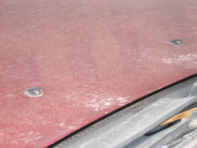

есчо раз, кстати для нормального просмотра нужно открывать картинку в новои окне :)
IMG_0054.jpg [ 101.68 | Просмотров: 17761 ]

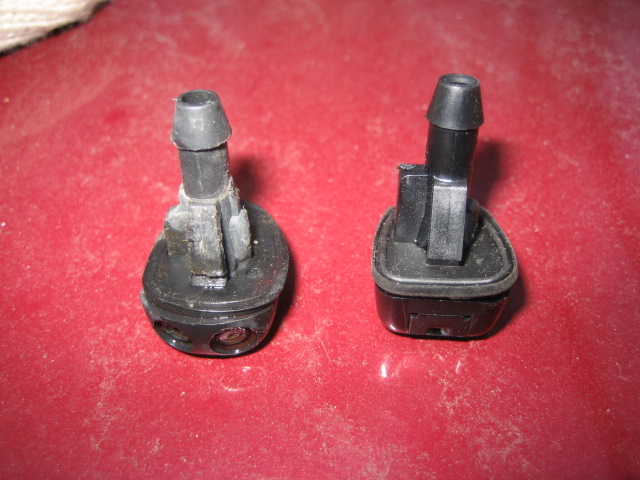

А это уже новая от Трибьют и старая вместе, соответственно родная слева, Трибьют справа
IMG_0056.jpg [ 113.03 | Просмотров: 17604 ]

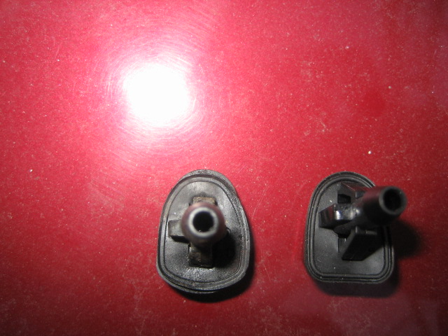

кадрик сверху, шоб было видно крепеж
IMG_0057.jpg [ 109.62 | Просмотров: 17512 ]

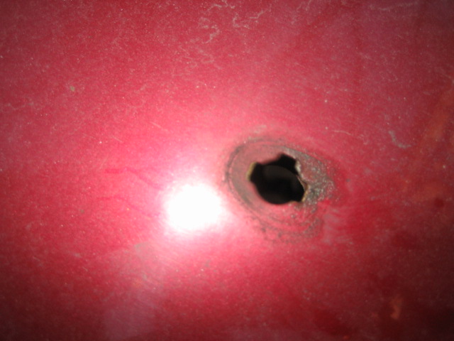

а это, отверстие в капоте, куда они вставляются соответственно
да, правая часть фото это лобовое, левая - передок
IMG_0058.jpg [ 81.94 | Просмотров: 24869 ]

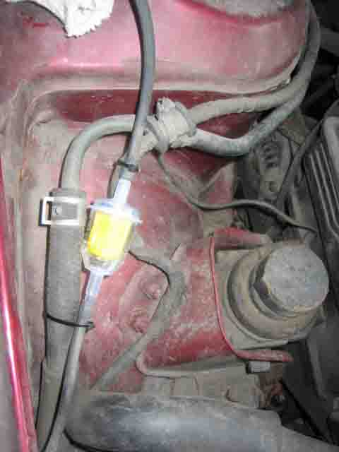

а эт,я врезал в магистраль обычный топливный фильтр от классики, который очень даже неплохо справляется, кстати патрубки нормально налазят и не нужно хомутов даже
IMG_0059.jpg [ 37.84 | Просмотров: 24862 ]
