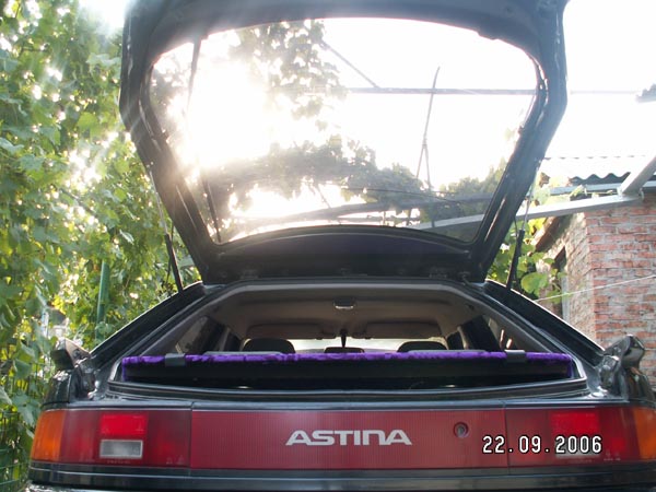

Ну хоть руки у меня дошли до этого а то надоело ужо палочкой придерживать дверь.
Купил на базарчике от Москвича 2141 за 320 рублев пара.Подходят отлично. :)
Шаг и длина резьбы на креплении к двери на амортизаторе подходят один к одному!

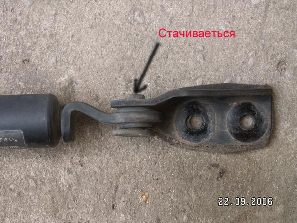

Снял старый(но один оказался целый)сточил на станке заклепку(можно и напильничком) снял крепление ,на москвичёвском просверлил дырдочку в пластмаске, взял болтик и закрепил крепление.
И всё готово!!! :Yahoo!:
Ставим и радуемся жизни,можно повешаться на ней, держит отлично хотя давление 400N.Теперь ждем зиму, как работать будет!

я чета не пойму зачем вы стачиваете эту шпильку и в факе так написано, там резьба на амортизаторе, и вся эта конструкция просто перевинчивается туда.

Стасон, стачиваем затем, что иначе кронштейн не отсоединить от конструкции. Вероятно у тебя конструкция иная.
