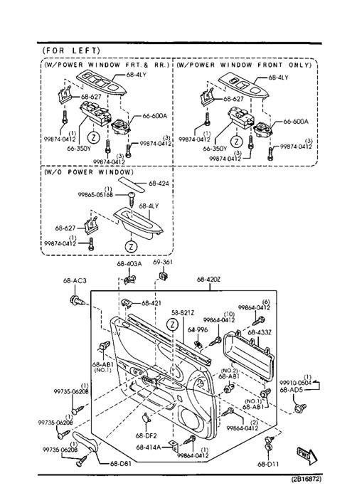

Хочу поменять штатные динамики. Для начала передние. А с какой стороны к ним подобраться и с чего начинать разбирать дверь не понял. Может у кого есть опыт. Подскажите.
Ниже единственная схема какую откопал.
Door.JPG [ 57.88 | Просмотров: 16165 ]
23 окт 2005 09:37
сложного нет. на схеме все указано, а именно: открути вины в: дергалке открывания двери, в ручке двери и в самом низу, с лева и права. Потом "дергалку" просовываеш внутрь, панель подаешь в верх. Отсоединяешь разъемы от приводов стеклоподъемников. Доступ к колонке обеспечен. Дерзай!
23 окт 2005 10:25
Именно так. Накладку двери снимать нуна, сетки не снимаются оттдельно.

В выходные поменял колонки и прошумоизолировал все двери,
снимается именно так :lol:

Мужики, а теперь можете так же с фото показать как сныть обшивку с задней двери.
Mazda 323F ВА (z5) 1998г
Тёмно-синий металлик
ГУР АВS SRS кондей
22 июн 2007 14:15
Зарегистрирован: 21 сен 2006 11:12
Сообщений: 272
Откуда: г.Москва р.Перово
aLexxeych, тоже самое все просто,выкручиваешь болтик на ручке открывания,второй на кармашке(ручке)двери,если нет электростеклоподъемников то еще ручку надо снять,берешь тряпочку натягивешь ее и вставляешь в проем между ручкой и обивкой,начинаешь крутить,тянуть.должно выпасть стопорное колечко,ну а далшь дергаешь обивку аккуратно.
