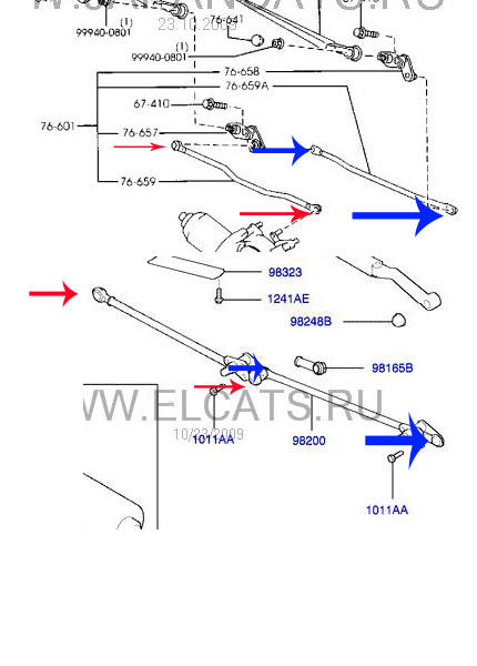

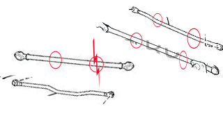

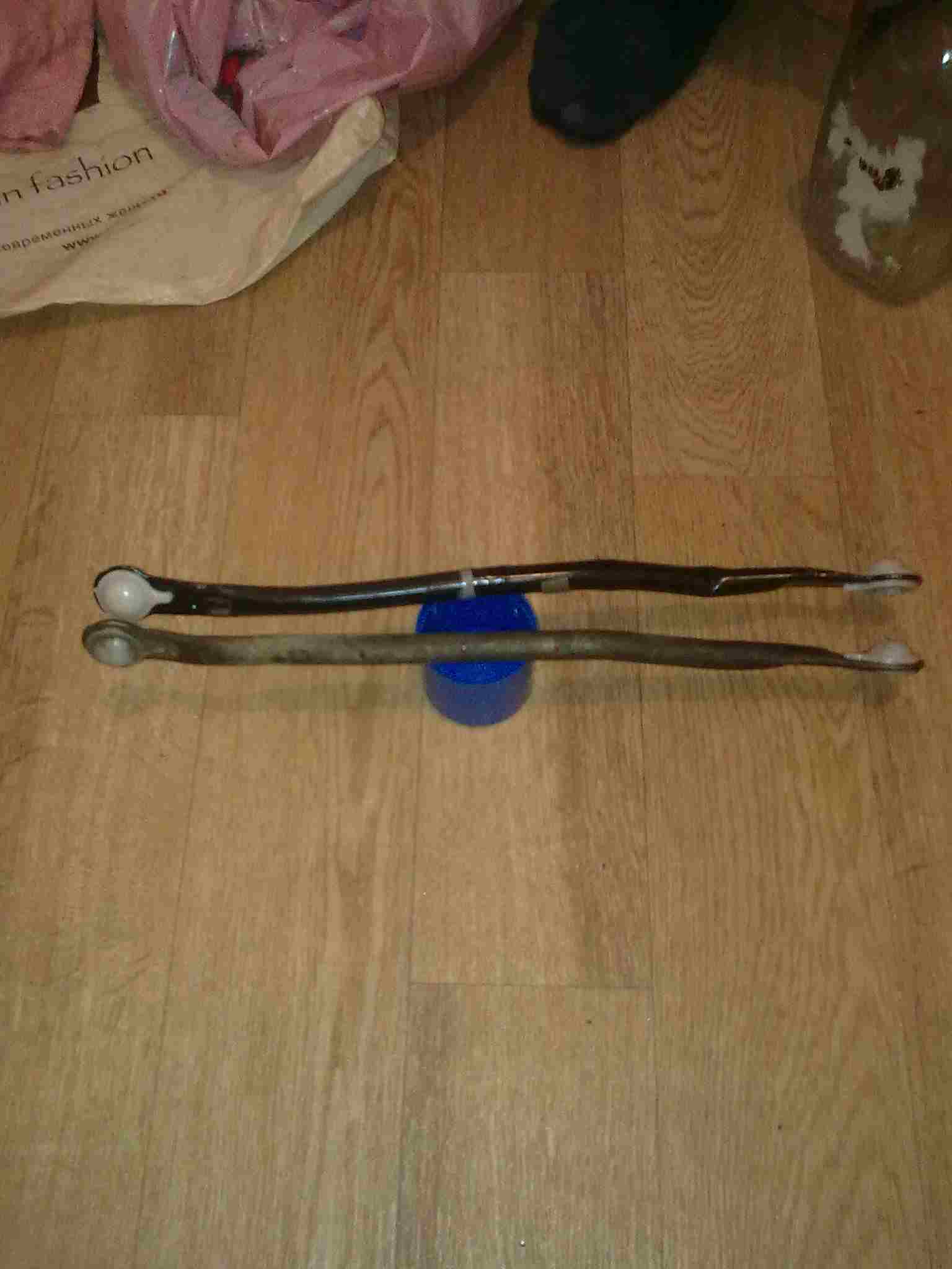

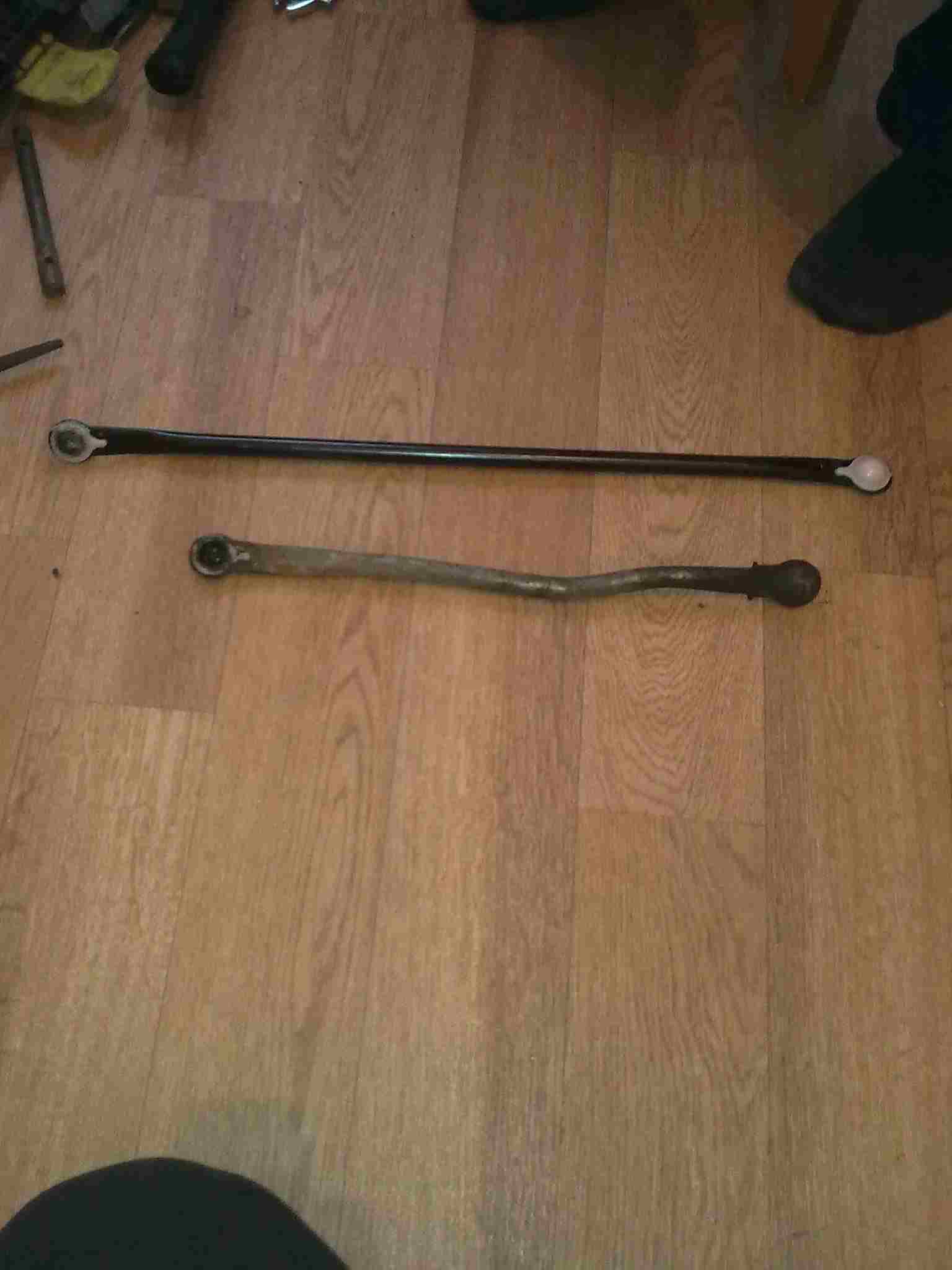

Привет всем! Вообщем надоела мне расхлебанная работа стеклоочистителя,шум удары щетки об левую стойку и.т.д. причина в изношенным пластиковых втулках в тягах трапеции, на экзисте трапеция стоит порядка 9 тысяч,тяга порядка 3 тысяч,я решил проблему очень бюджетно. к сожалению не делал фото,но результат превзошел ожидания.стеклоочиститель работает как на новом авто. Тихо и без каких-либо ударов.
А теперь решение проблемы. Была куплена трапеция стеклоочистителя от хундай акцент(цена 750рублей), все втулки большие и маленькие, на этой и нашей трапеции идентичного диаметра(первая картинка).на сами трубки естественно другие, тут пришлось поработать.
1. длинная тяга точно такой же длины как на мазде,но она прямая,тут все решается просто.Я ее загнул,придав ей точно такую же форму как у родной.(постарался показать на второй картинке,кржком показано место сгиба,молнией место разреза)
2.Вторая тяга также прямая,но еще и неподходящей длины, пришлось её в одном месте согнуть,во втором распилить,чтобы сделать нужный нам размер,и собрать обратно.Я сварил вместе две половинки.можно просто скрепить при помощи трубки схожего диаметра и болтиков.
3. ну а теперь устанавливаем все на место и радуемся приятной езде с рабочими стеклоочистителями.
кстати все резиновые уплотнения также встают без проблем,так что трапеция полезна на все 100 процентов.

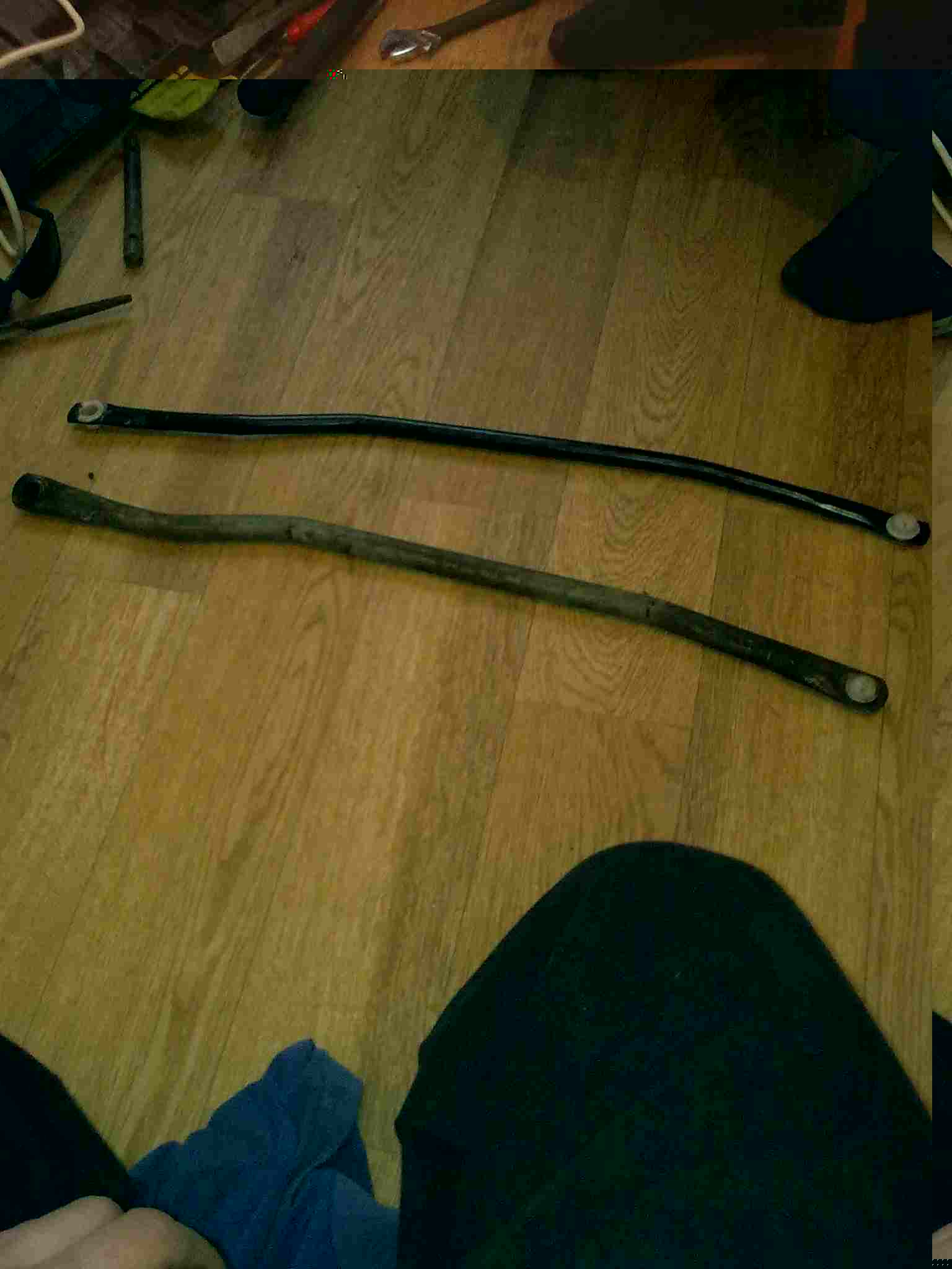

Еще раз огромное спасибо афтору все получилось купил оригинальную трапецию от хундая которая от 94 года цена вопроса 590р все втулки подошли правда на левом поводке уже сам шарик изношен поэтому не очень плотно садится но все равно защелкивается (старая болталась).
Использовал следующий инструмент: 2 отвертки (плоские), молоток, трубу диамером где-то 3 см и длинной 0,5 м, разводной ключ, ножовка по металлу, болт 12, метчик 1 номер на 12 с соответствующим шагом резбы, клей поксипол, перила на лестнице )) и поможник (одна шт.). длинную тягу между поводками резать не пришлось согнул легко при помощи трубы и поможника. (тяга вставляется в трубу и гнется) либо можно использовать перила на лестнице
0027.jpg [80.58 ]
С короткой тягой побольше мороки
2.jpg [79.35 ]
. Сначала я выгнул ее, затем отметив на оригинале место разреза поочередно прикладывая хунаевкую тягу отяпал ее ножовочкой с двух сторон. Нарезал резьбу (чтоб тяга не прокручивалась пригодился разводной ключ). Вкрутил болт в одну половинку так как он вошел туго то клеем мазать не стал потом отрезал болт, оставив нужной длинны хвостик и смазав клеем накрутил другую половинку

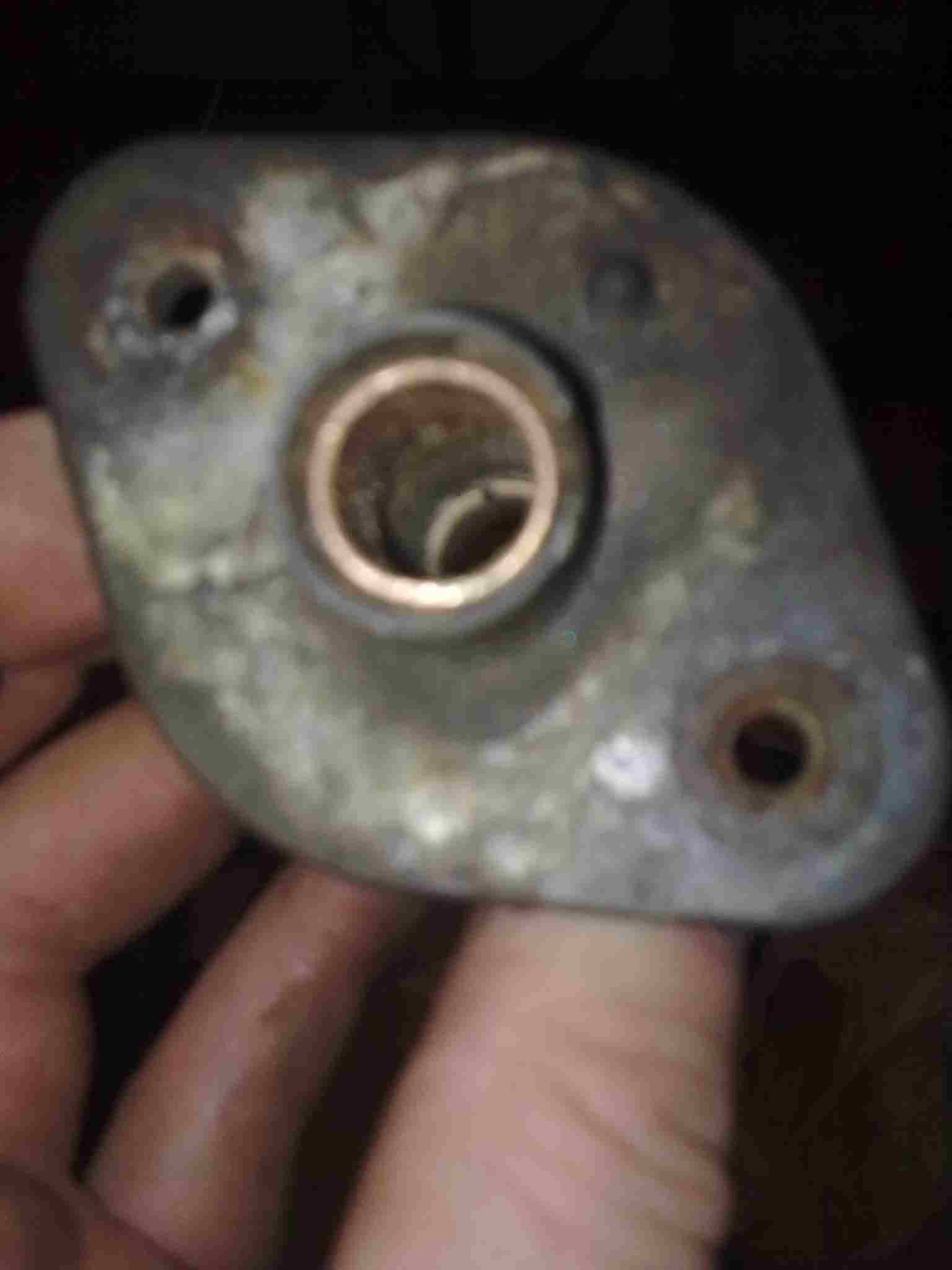

с тягами все
4.jpg [82.98 ]

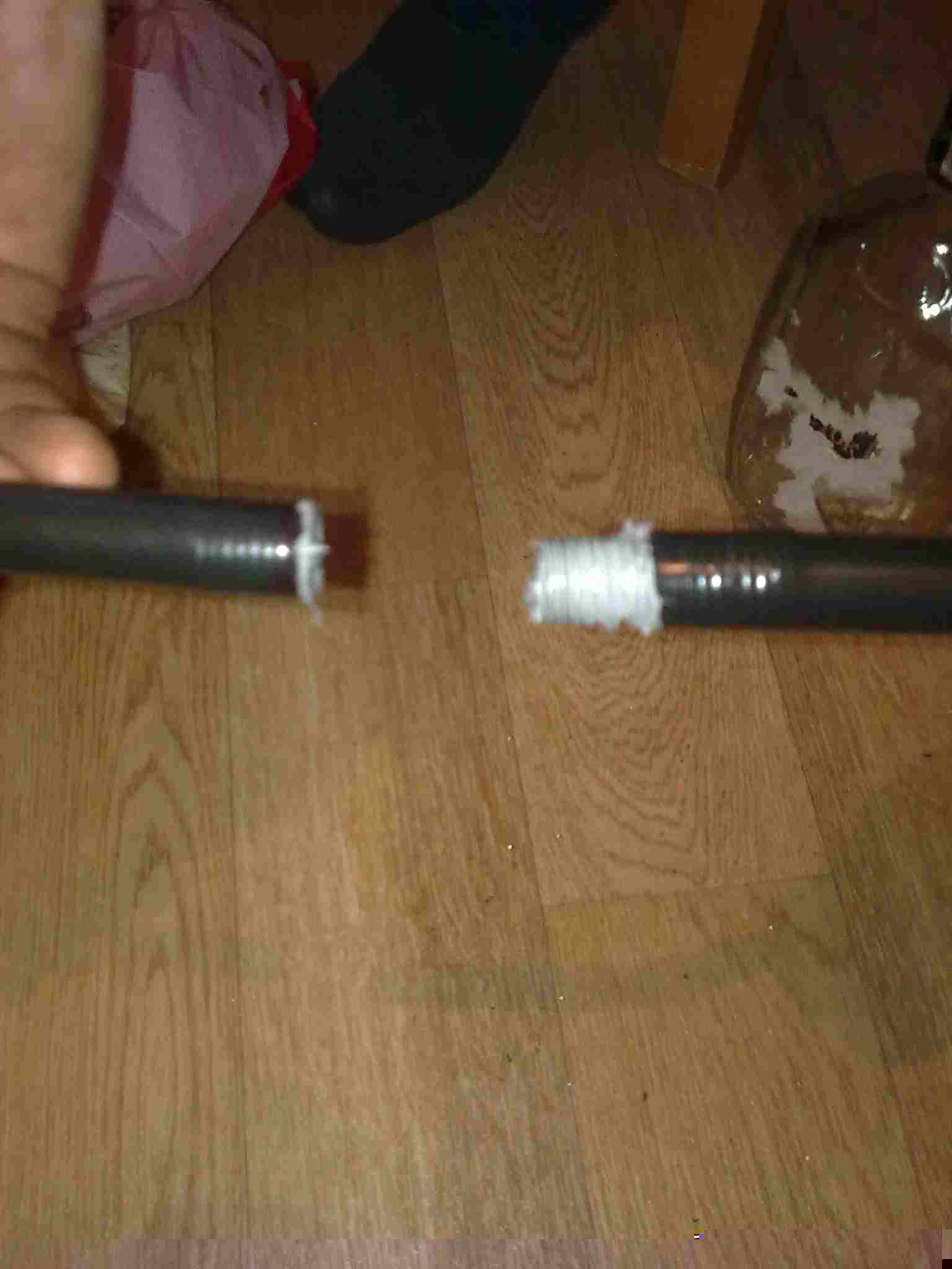

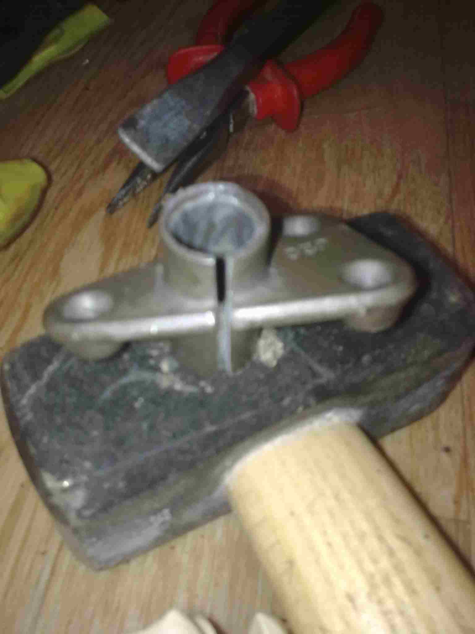

. Но у меня был разбит левый поводок, взял хундаевский, там медные фтулки, надпил его с двух сторон почти до втулок пару ударов молотком и они вывалились
5.jpg [71.58 ]

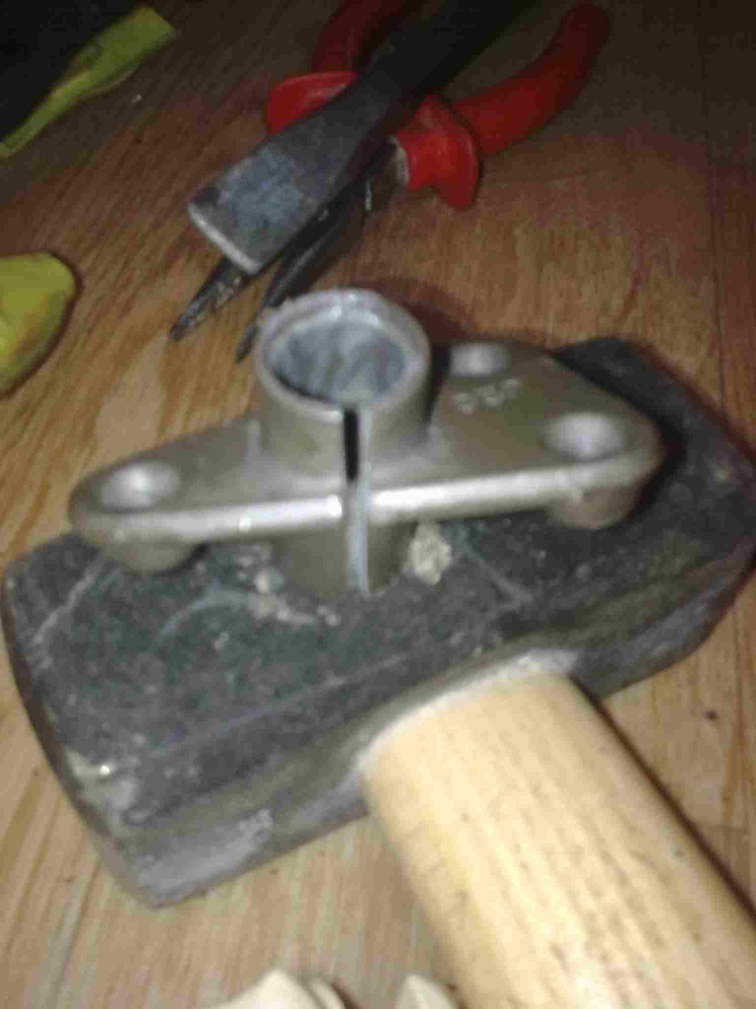

. в мазде втулки пластиковые их вытащил пинцетом. затем вбил туда хундаевские подошли как родные
6.jpg [65.19 ]
. Вобщем остался результатом очень доволен. экономия налицо затратив где то 800р против 8000 (если с поводком ) оригинала
