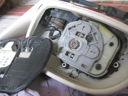

Вот выкладываю фотки, может кому интересно будет!
Комментарий к файлу: Раскололась эта маленькая белая штучка когда выдирали. Склеил её суперклеем! На фото место склейки видно как тёмная полоска.

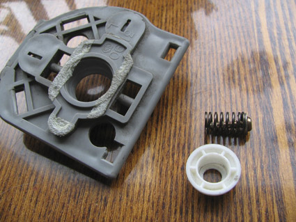

Так выгядит всё в разборе!
Комментарий к файлу: Рамка двигается 2 белыми пимпачками, которые вставляются в тёмные отверстия на движке.

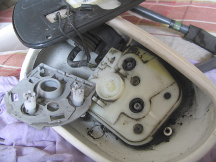

26 май 2006 12:09
Белые пимпочки вставил в двигатель. Поставил белый склеенный шарнир на место. Но суперклею решил не доверять и прикрутил его через большую шайбу(в данном случае гайку).
Комментарий к файлу: Гайки для этого не применять!!!

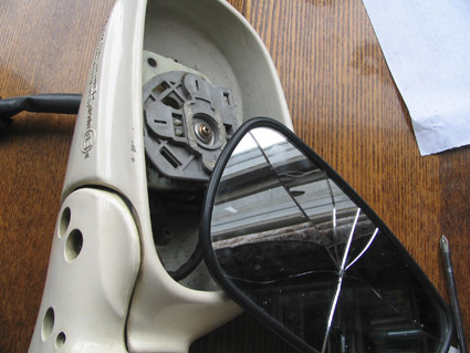

26 май 2006 12:15
Здесь видно, что гайка сильно выступает над рамкой. Но я внимания тогда на это не обратил :oops:
Комментарий к файлу: Видно, что зеркало вставляется скобками в рамку с одной стороны. С другой стороны просто защёлки.

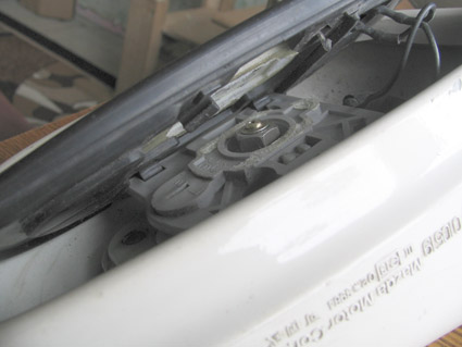

26 май 2006 12:23
Когда вставлял защёлки, то стекло лопнуло :cry:
Пришлось искать шайбу, что и видно на фотке.
При прикручивании всего этого обнаружилась одна тонкость:
Те белые пимпочки, что всавляются в двигатель нельзя засовывать туда глубоко. Надо что-бы они немного только входили. Если это не соблюсти, то зеркало регулироваться не будет!
И ещё: Изначально зеркало к рамке было ещё и приклеено (видно на фотках). Я пока не приклеивал, может поэтому оно немного болтается сейчас. И, видимо, по этой причине сломался шарнир, когда зеркало выдирали.
