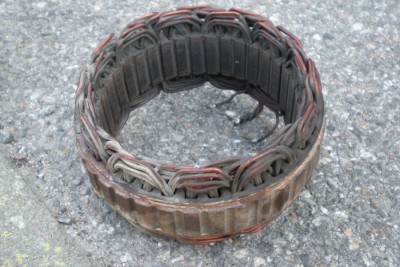

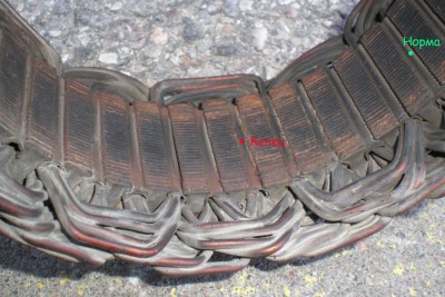

Решил поменять ремни генератора и гидроусилителя и за одно раз уж туда полез решил снять сам генератор,это кошмар %)
And626GE92 писал(а):
Снизу откручиваем этот последний длинный болт-ось генератора. Открутили. После этого шевелим во все стороны генератор, т.к. на посадочных местах он сидит довольно плотно. Тут дело времени – куда ему деваться.
Всё так и сделал,но как же долго я пытался его вытащить с этих посадочных мест,уже и маслом полил,а он болтается и не слезает,в итоге он конечно слез,но пока я его расшатывал отбил все руки,вытаскивал через верх,только перед этим открутил направляющую которой натягивается ремень и шланг гидроусилителя.
Внутри генератора было всё в порядке,кроме статора,вся обмотка была окисленная,а часть жил внутри были вровень,
ещё чуть чуть и ротор бы их замкнул,поэтому пришлось статор купить новый 51 евро.
